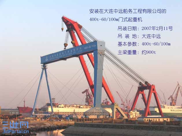

发表于 2007-3-8 11:33:26 | 显示全部楼层 来自: 中国江苏无锡
用浮吊安装大型龙门吊的照片
用浮吊安装大型龙门吊的照片5 m% u2 x, ~, ]" u9 l4 |
应该是此种方法的中国之最了.
: }2 c# c: J* k4 x在我们安装时,上海港机厂?的人特意飞往现场观看学习.
/ Y& u7 b: Q" G4 b  H# n" \3 N& L& s; X( r, o
[ 本帖最后由 hchmmj 于 2007-3-8 11:34 编辑 ]
z6z6j6 + 3 好资料,能否详细介绍一下

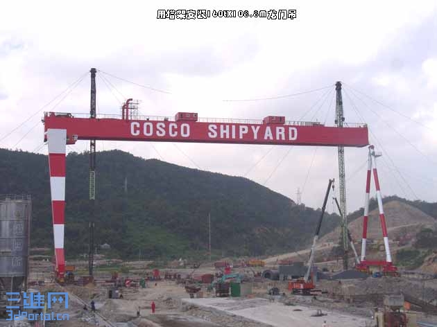

发表于 2007-3-8 13:40:54 | 显示全部楼层 来自: 中国江苏无锡
用塔架安装160t龙门吊
用塔架安装160t龙门吊5 M9 X, _/ O9 k  {2 j; S
这种常见,我以前在网上也看到过详细的安装方案1 v* z1 ]* |* o
像这样的照片,我司网站上有http://www.csschx.com/qz/
" T& P, P" w' p& L6 r' _7 P! x9 C( D5 {5 i9 Z: _1 g
[ 本帖最后由 hchmmj 于 2007-3-8 19:37 编辑 ]
