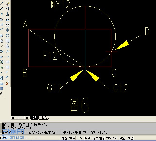

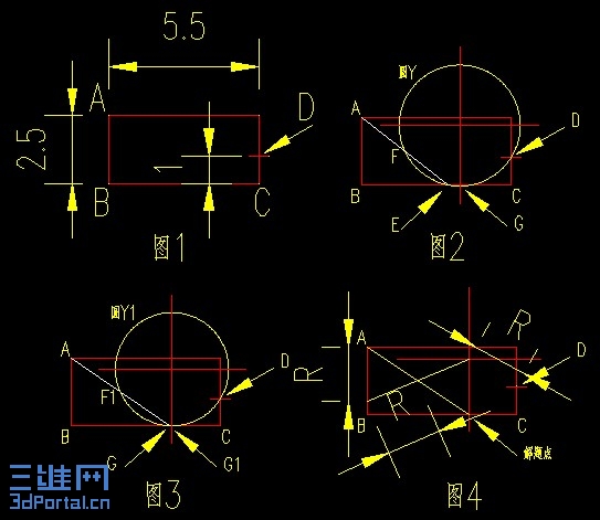

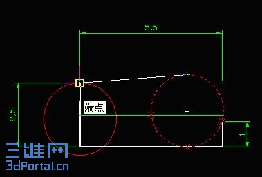

现在公布我在8楼作出图的方法步骤* e* y5 h& v% f3 x3 n& Z3 H1 J
解题原理:(参见附图1)
, k, h# V& g# A! p4 Z 附图1.jpg " h0 ~/ a5 f" Q* f2 ?+ k  _
先按题目给出的参数画出图1所示的图形;+ P* H7 J. ~1 O! j
在直线BC上任确定一点E,画出直线AE,以直线AE的中点F及E点、D点进行点画圆,得到圆Y,圆Y的垂直中心线与直线BC相交于G点,如图2所示;
( w& o1 a: \6 x9 l) Q, Y& e2 ~直线AE的E点沿直线BC进行拉伸,则必有一点会使E点与变动后的点画出的圆的G点重合,该点就是本题的解。该点与A点连线的中点F就是本题目直径相等的两圆的切点。
; G+ l' k; B- \: m如何通过CAD作图法找出该点呢?8 E+ }& h$ @: N) p
回到图2,删除直线AE及圆Y,画出直线AG,再删除圆Y的垂直中心线,以直线AG的中点F1及G点、D点进行点画圆,得到圆Y1,圆Y1的垂直中心线与直线BC相交于G1点,如图3所示;
3 V5 Y: Q% M+ I/ M从图中可知,G1点比G点更接近本题的解,通过多次反复图3所示操作,在CAD设定的误差范围内,在CAD图上精确找到一个解题的关键点的位置,CAD难题就可以解出来,如图4所示。
+ S# k; t" l6 v4 W这就是我独创的精确选点法有关内容请参照我初步研究出的方法:一种新方法精确选点法CAD难题. W, r! C( f  e
http://www.3dportal.cn/discuz/viewthread.php?tid=201404&extra=page%3D18 i+ @! G0 o6 V: A6 {# N$ j
需要说明的是:这样解出来的R的长度是近似值,不是理论绝对值,但由于其精确度在设定的误差范围内为0,得出的结果应能够解决实际问题。
+ J; `9 S* ]( @

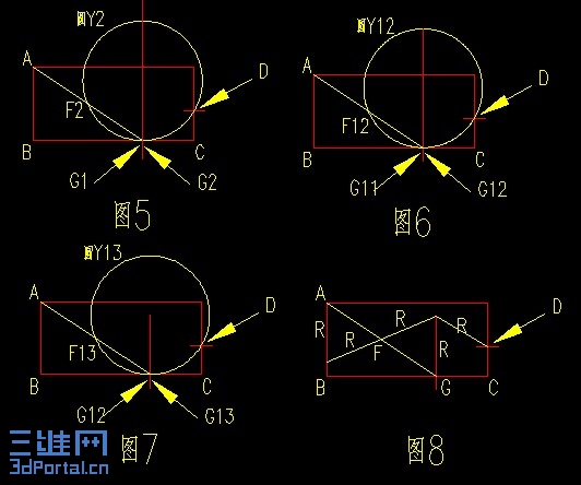

解题步骤:

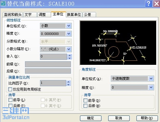

8 L7 w8 J# X% c1 ]1、        设定线性标注精度为小数点后8位数(参见附图2);
  T7 ~- i1 R: F3 y5 @ 附图2.jpg 8 R; V" V5 y- j# U6 M" r- X
2、        按题目给出的参数按1∶1画出附图1中图3所示的图形;
& G" m/ C  G$ v0 ]1 ]8 _  K3、        将图100000000的比例放大;
" Q" s' ~- W" _( [4、        将放大后的图进行多次反复操作:删除直线AG、圆Y1;画出直线AG1,再删除圆Y1的垂直中心线,以直线AG1的中点F2及G1点、D点进行点画圆,得到圆Y2,画出圆Y2的垂直中心线与直线BC相交于G2点,如附图3中图5所示;
- n' i  {& K: v- l- {( W5 Z 附图3.jpg + A- C/ c1 E% N/ T* b

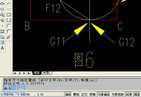

5、        多次反复后,需检查前后两个圆的垂直中心线与直线BC相交点(如G11与G12)之间的距离,选线性标注,捕捉两个圆的垂直中心线,(参见附图4),
' u. \9 F, _  a& |, j' A; U0 ]6 g1 M 附图4.jpg # W; `6 \1 U0 x- K' Y( D( \/ Z2 p9 @

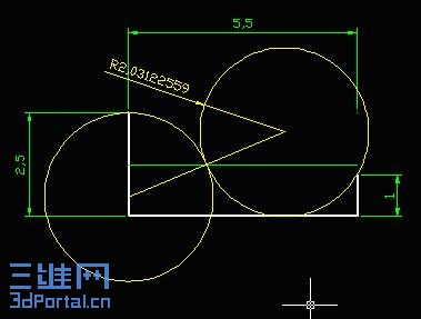

根据命令行的提示:指定尺寸线位置,选择水平(H),用键盘输入h 按回车,再用鼠标确定尺寸线位置左下角的命令行中,可以看到该标注的真实数值, 再按键盘左上角的Esc键退出;(参见附图5)2 E# P0 `/ t% P1 P
附图5.jpg 3 r7 N! |# S/ {& u6 w3 \
6、        继续进行多次反复操作:(预先将直线AB进行带基点A复制到粘贴板中,这样可以加快作图速度),回到附图3中图6,删除直线AG11及圆的垂直中心线,以圆Y12的圆心为基点粘贴复制到粘贴板中的直线AB,该直线与直线BC相交点为G12,再删除圆Y12,画出直线AG12,删除圆的垂直中心线,以直线AG12的中点F13及G12点、D点进行点画圆,得到圆Y13,以圆Y13的圆心为基点粘贴复制到粘贴板中的直线AB,该直线与直线BC相交点为G13……如附图3中图7所示;
9 o4 ?! y0 E$ C6 b" q) R7、        当前后两个圆的垂直中心线距离通过标注,在命令行中显示为0时,说明解题的点已经找到,由圆心作出各直线,如附图3中图8所示;

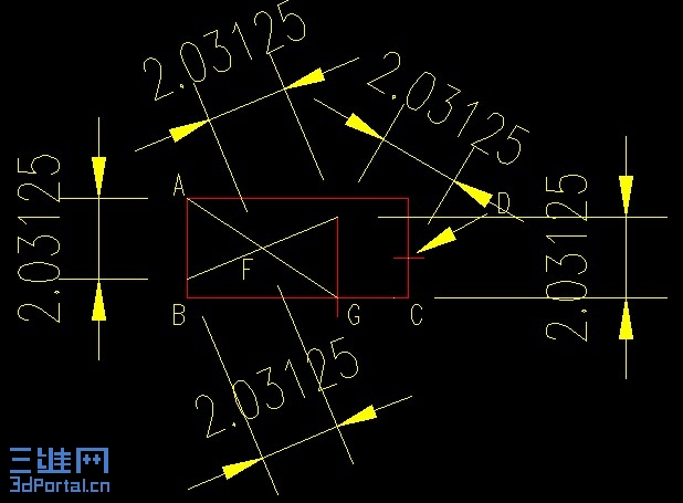

" r6 P3 g2 G5 s5 y" y0 v  V8、        将图按0.00000001的比例缩小,缩放回1∶1,通过对齐标注,标注出各R的尺寸,均为2.03125 因为精度为小数点后8位数。R实际上尺寸值为2.03125000,图上尺寸值在标注时由CAD自动生成,由于小数点后第6位、第7位、第8位均为0,对齐标注显示为2.03125(参见附图6)

发表于 2007-3-8 10:41:16 | 显示全部楼层 来自: 中国广西南宁
补充:
% b( K) o' {1 ]两个圆的垂直中心线捕捉后线性标注的方法:1 D* N$ x$ \, b2 u. H4 T! h+ ~* `
后一个圆作出后,以该圆的顶点为基点,粘贴复制到粘贴板中的直线AB,
2 }% V, `5 `+ _% o* A这样,前后两个圆的垂直中心线就可以分别进行捕捉

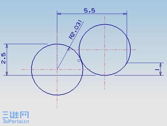

发表于 2007-3-8 23:02:27 | 显示全部楼层 来自: 中国山东淄博
1.将左圆的最高点A和右圆的最低点B连接;" K' {! e( T' n9 g& W) h
2.将两圆的圆心O1、O2连接;9 U* f0 z9 F0 a8 U( O. C
3.AB和O1O2的交点就是切点;交点也是线段的中点;
$ I1 B8 z4 R! b4.AO1BO2组成一个棱型;根据棱型法则就可以迅速求解!& y( k) j/ w3 [- E) j/ r4 V" |6 t8 D
' A" n9 b! Q) n9 `
更正一下:是组成平行四边形。& a0 W8 P% I. R0 f: j* `( |
3 C* D7 E' v7 p( w1 j# i; s! N[ 本帖最后由 ★新手★ 于 2007-3-9 18:37 编辑 ]

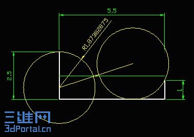

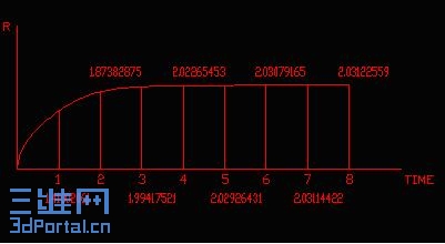

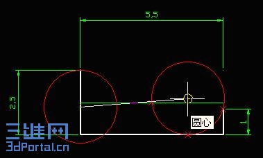

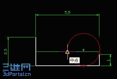

发表于 2007-3-10 13:15:14 | 显示全部楼层 来自: LAN
我的方法比较笨,多次逼近法。大约八次可得到较精确结果。
% C+ ^% |6 e9 f- D* o( X, P如图:
) h! U8 h3 d1 {2 I* Y
三点做圆,第一次选取中线的中点。
三点做圆,第一次选取中线的中点。
复制圆上限点到左侧。
复制圆上限点到左侧。
画直线连接两圆心,交中线于一点。
画直线连接两圆心,交中线于一点。
以新得到的交点3P做圆的一点,重复上述三个步骤。
得到第二次逼近值。
得到第二次逼近值。
再重复。第八次后得到较精确值。
再重复。第八次后得到较精确值。
八次逼近的值。
八次逼近的值。
参与人数 1三维币 +50 收起 理由
wangxili + 50 感谢参与,方法不错。请以后多参与论坛。
