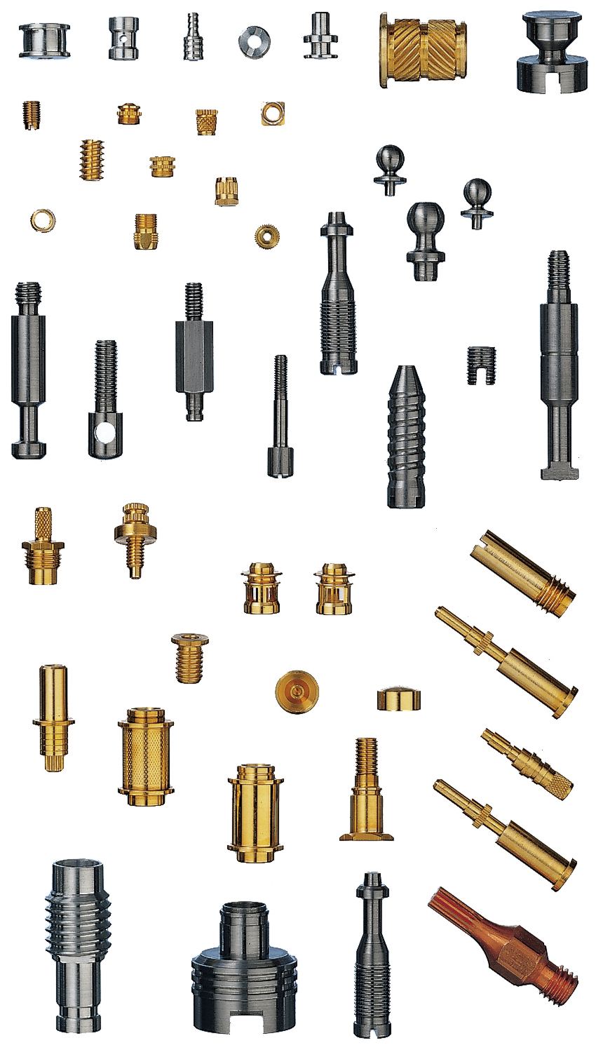

发表于 2007-7-11 23:33:38 | 显示全部楼层 来自: 中国江苏南京
5 A4 {5 x: U5 ]4 q你要先问他们有没有这个车床,有的话,加工没问题!国内好像西铁城的瑞士车比较多
