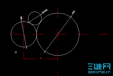

[练习题] 【进修级练习题2】
发表于 2009-3-27 11:25:49 | 显示全部楼层 来自: 中国广东佛山

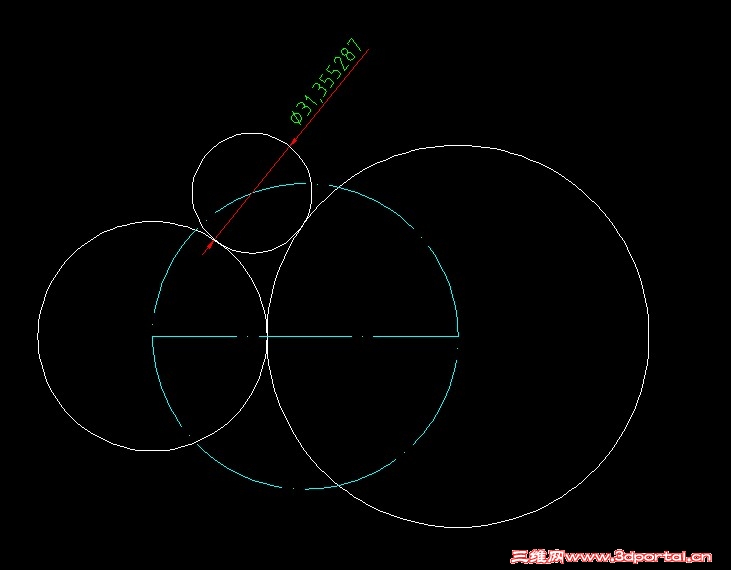

看题后想到结果a值圆到另两个圆心的夹角应是90度.: f+ L# \3 f) Y2 [
找不到方法,按老师的方法画了一个.

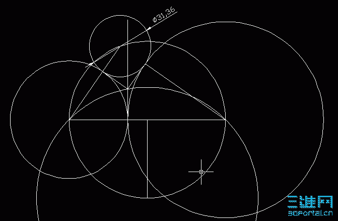

发表于 2009-4-3 17:51:21 | 显示全部楼层 来自: 中国福建福州
发表于 2009-4-3 19:30:52 | 显示全部楼层 来自: 中国台湾

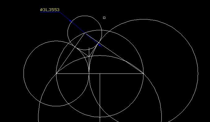

这儿有另解可供参考:
2 d, N% B$ K3 q  f# M$ C' v9 F* }% jhttp://www.autocad.com.tw/asp/Sh ... utoCAD&ID=14042

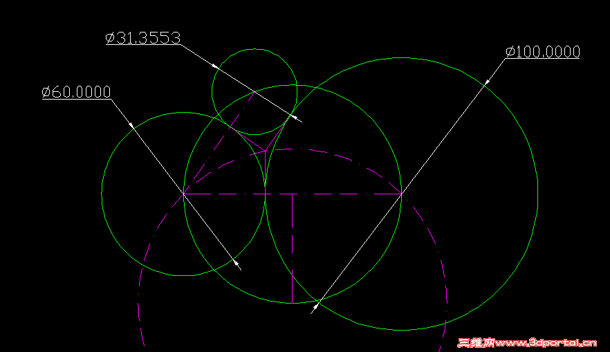

发表于 2009-9-7 10:26:31 | 显示全部楼层 来自: 中国四川成都
学习11楼老师的方法

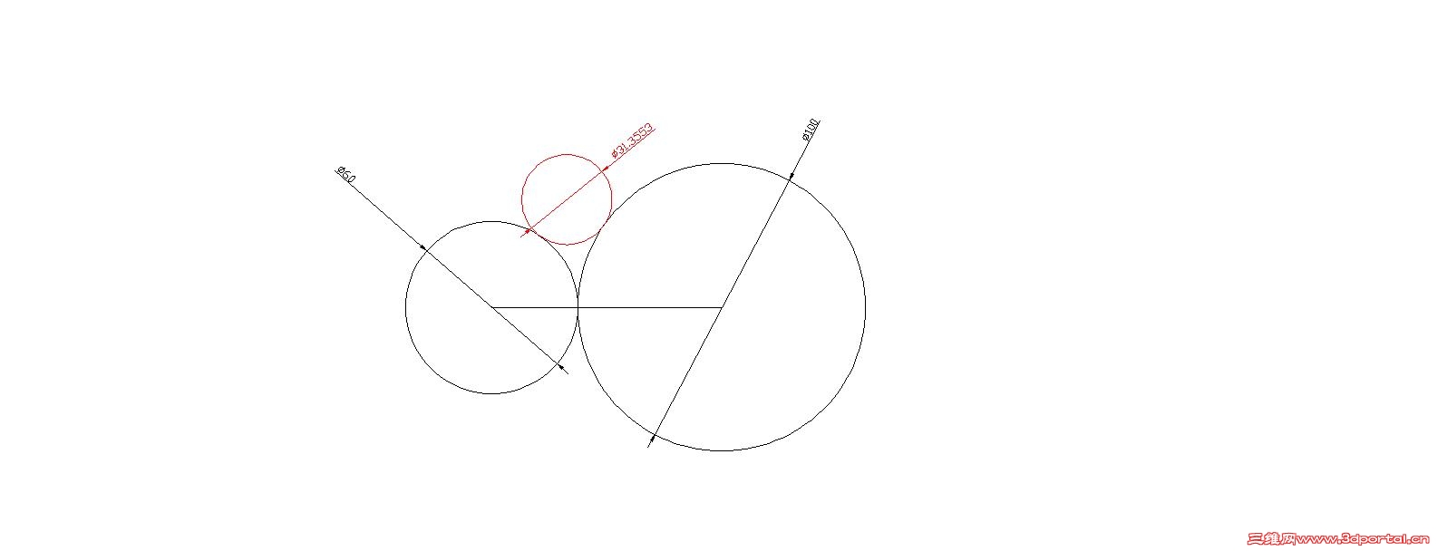

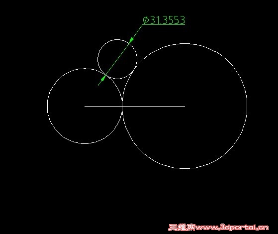

发表于 2013-4-22 21:21:57 | 显示全部楼层 来自: 中国广西南宁
练习一下,还是不明原理8 |5 s2 o( j/ H$ v; r( r* l! q

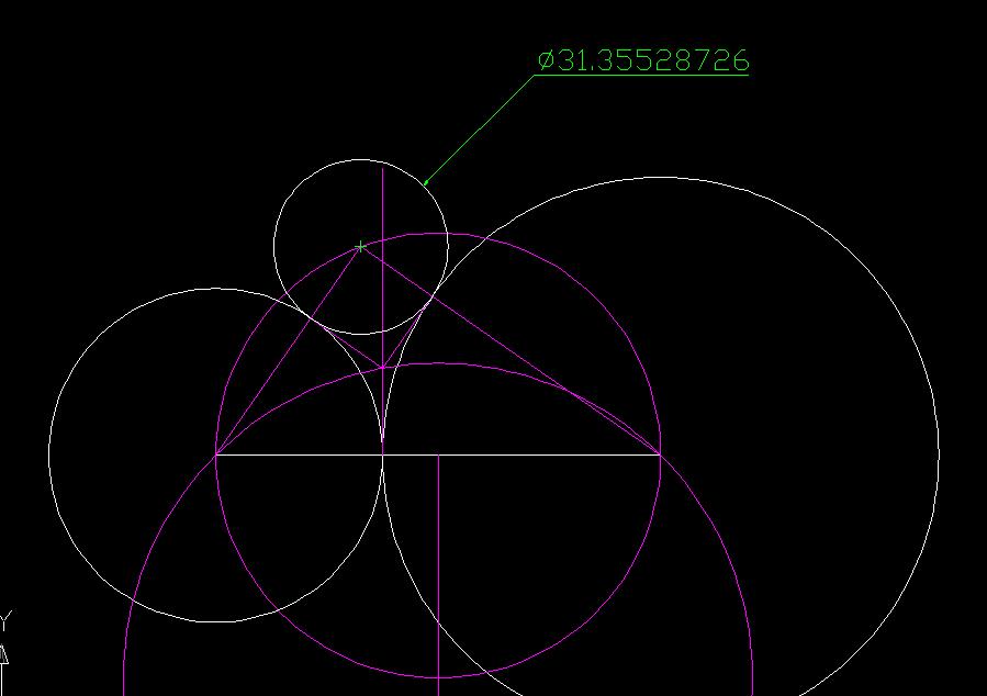

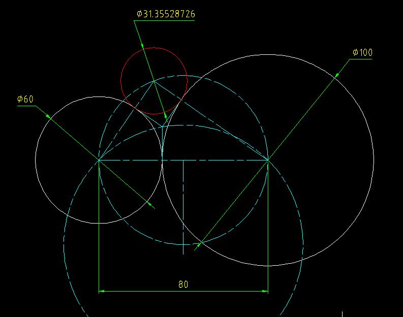

发表于 2013-7-6 07:42:05 | 显示全部楼层 来自: 中国浙江温州
7-6 进修级练习题2
9 {6 F- e; e1 `; K& Y$ C& V这题可以列方程求解。 3 N  v% F/ u, z9 f8 i. H
不过还真没想到, 原来方程可以转化为几何图形求解 学习了
3 J* \, D6 @: _) Q0 ^) d当然还有其他的解法 受益匪浅

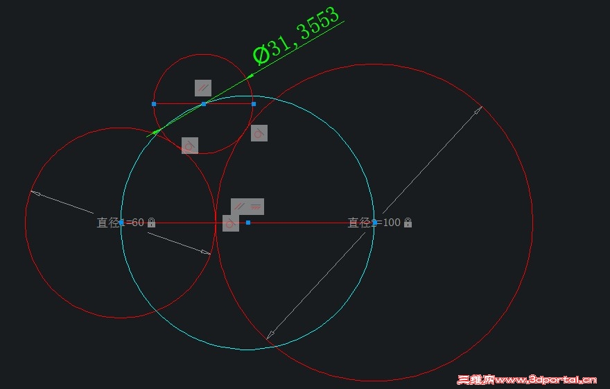

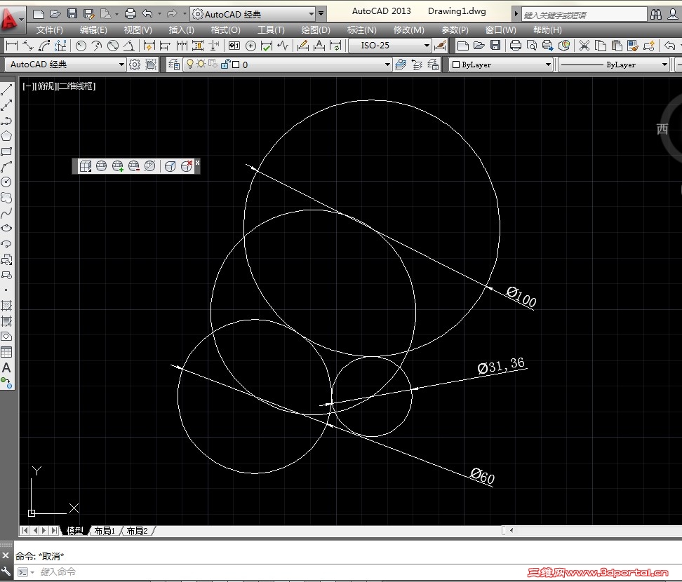

发表于 2014-3-1 15:43:04 | 显示全部楼层 来自: 中国四川成都
看了前面几位老师的方法,都很精妙. ]: U9 L$ K6 G
但自己的几何知识有些匮乏,想不到这种思路
7 J: i% L, Q, H& ~8 Z: M就用参数化画了一下,其实用得也不熟练,还要多练习7 b$ Z) m0 L) z8 ~0 |& }: \$ Q' J4 o

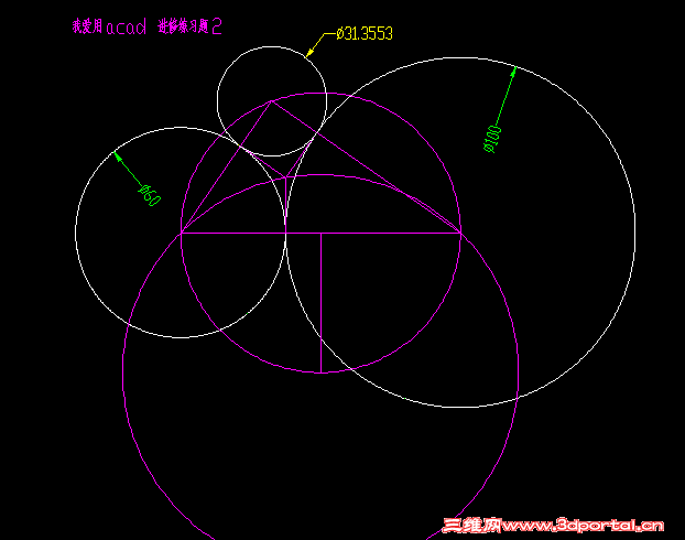

发表于 2014-3-24 10:59:14 | 显示全部楼层 来自: 中国北京
Drawing1.jpg 6 G; _+ C5 ~, J1 d; Y5 p; l! f0 i0 u
