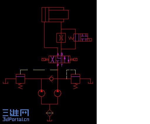

[quote]原帖由 fzxttt 于 2007-3-18 22:12 发表0 {0 A6 B3 z1 l) ?/ ]# u6 W4 X3 A: l; {
感谢wave.xu学长的建议!1、可用双泵供油,一路低压大流量,液控卸荷,另一路高压小流量,+电磁溢流阀.请问您说的这样双泵供油有什么好处呢?7 h5 T( i* ?0 `4 A, D2 a) J2 L3 ^
" F' R" T2 r5 z
减少电机功率,提高效率
发表于 2007-3-25 11:00:53 | 显示全部楼层 来自: 中国山东济南
原帖由 fzxttt 于 2007-3-21 20:01 发表
6 }: x4 J- C, W5 L1 q现在就是不知道该怎么考虑液压回路的设计~~
# O8 s; d4 f8 B3 N4 o- K( _) P1 D3 B6 G" v
你可以参考附图; m4 r# P( Z4 ?- Y
不过要加个叠加的液控单向阀保压0 `$ }0 I2 ]/ N5 e/ B  ]/ Q
并且把双泵改为单泵# t& [% u6 I  F2 n- P1 y6 N
原图中的泵为双联叶片泵
5 y( w6 t3 N3 T* N+ O4 i
' _$ h7 f4 H2 @+ b根据速度和缸径算好流量,选择合适的通径
2 K8 p. L( D' c

, {" z) j* W- o5 m% W: O1 L   压机的总压力与模具的形状有很大的关系,压滤的效率与工艺有很大的关系.压头先同时压下,在达初压力后,压头应该有左、右摆压的动作,这样能使铝液有序流动.......
7 o2 n% h; C2 t8 q* S   系统不复杂,甚至不需要考虑保压.压头位置保持元件选择很重要,最好不要在有杆腔有太大的背压.如有设计保压设计,应考虑卸荷,用二通球阀+节流阀,卸荷后上升,以减少冲击.
9 y2 O3 P7 R/ d6 |   兄弟从事铝熔铸设备方面的工作吗?完成课题后,咱们交流交流.....

27楼贴的原理图不行,楼主说得油缸为竖直使用,要考虑支撑的,另外原理图上的二位四通电磁阀没有回油能正常使用吗?

叶片泵估计压力达不到你的要求
1 ?- J8 D2 o9 v) G0 N5 b选择柱塞泵把

选变量泵啊5 ]' B4 Z& P% |+ l1 e# n
1Mpa=10kgf/cm2

找本液压的基础书看看
2 o6 [  v( |! b6 G( A2 D2 }6 C上面一般都有典型回路和典型系统的原理图的
8 M( f  X" {/ \你可以参考一下
