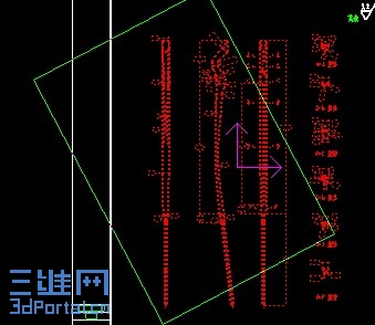

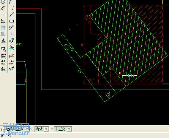

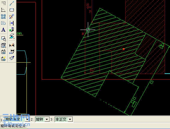

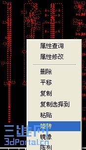

2007R的平移、复制、旋转.....等功能,都有两种不同的操作方法:* w' G& l& }3 Z; {7 U
方法一:先选择操作,后拾取对象----被拾取对象显示的,是一个刚好能包容拾取对象的矩形。
" s( ~+ q! F; M  ~, }8 n* W方法二:先拾取对象,右键选择操作----被拾取对象 ...
. K9 J. A3 B+ j# X
2 z3 D  A1 R0 G' {/ q# J; ? 8 f; r( [* E2 H; C" A; `
對於你所說的第二點方法也有敝端,在使用第二种方法移动的或都复制或旋转,在状态栏下无法测量出你所旋转或移动或复制的距离

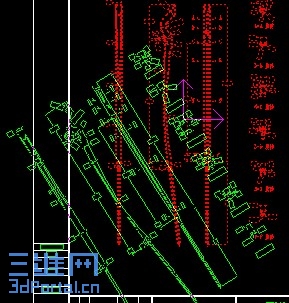

还有,移动,复制的正交,生成块,旋转角度都关联在一起了,只要你移动的时候是旋转90的,你复制的时候也是默认旋转90度的,正交和生成块的选项也是一样的
