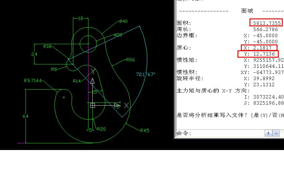

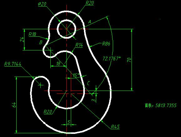

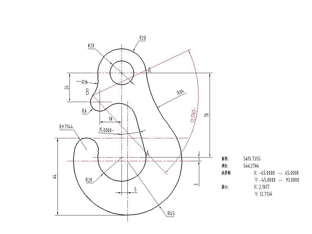

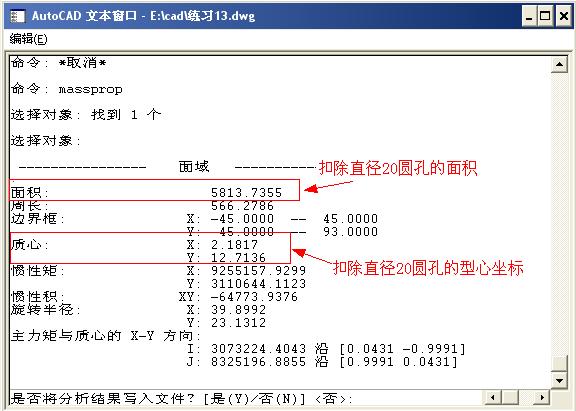

发表于 2009-3-13 16:44:15 | 显示全部楼层 来自: 中国台湾
http://img23.imageshack.us/img23/981/25268936.gif
9 u! N4 R* q/ ^( E+ _( k+ Y* E8 [" A7 l  _0 K8 v
1. a 之半径值为:  y, r2 i' m# X, Z9 o
    a.  9.7144
0 [+ F1 {! f8 V* O2 \+ d- M6 [2. ∠ABC之角度值为:
" T- c& [/ f# R2 S+ n8 C    b. 72.1767°
  |! m" \  ~; X5 F3. 扣除直径20圆孔之型心的x座标为:# C; a5 @$ h5 G2 P
     2.1817
- {9 I' p6 k( G- t( f. Y4. 扣除直径20圆孔之型心的y座标为:
1 j7 g$ ~4 P( ^/ l/ e5 N- H& s- O     b. 12.7136
0 K. V9 i2 E7 Q$ [0 {/ d5. 扣除直径20圆孔之面积为:
2 x. f: L$ `! O) K8 [% q     c. 5813.7355
2005llnn + 5 很好

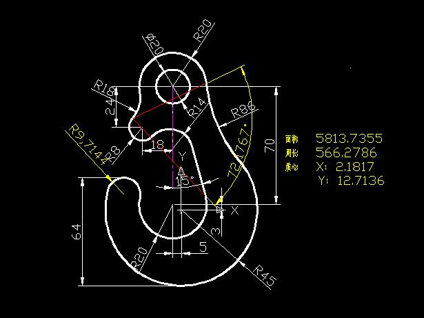

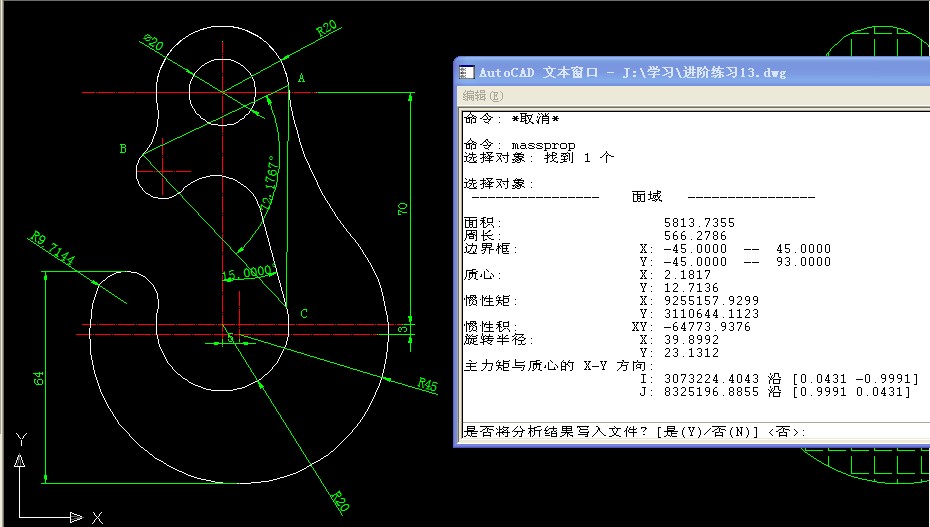

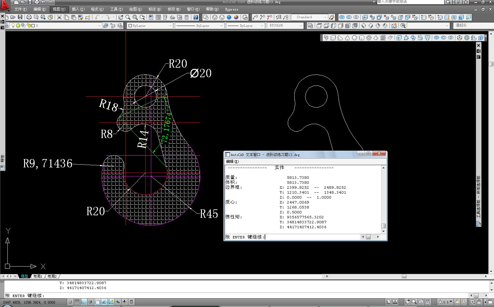

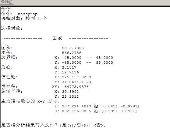

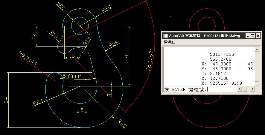

发表于 2009-5-16 10:24:52 | 显示全部楼层 来自: 中国天津
交作业啦~~~今天学习了使用massprop命令查询型心,面积,同时了解了下面域,
2 ^% k7 C$ b' \! _有一个数标注有一点误差但比昨天进步了,满意满意~
2005llnn + 3 参与鼓励

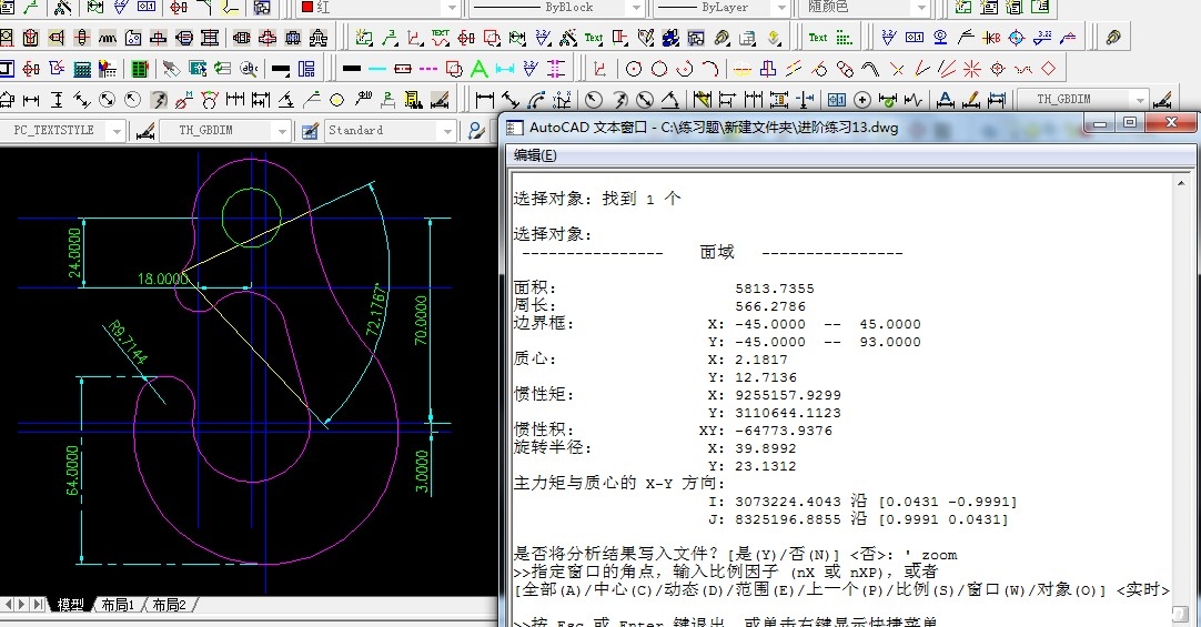

发表于 2009-5-16 20:21:42 | 显示全部楼层 来自: 中国上海
练习题13答案:, s+ A# u7 J! n+ r
1.a;2.b;3.a;4.b;5.c。
2005llnn + 3 参与鼓励

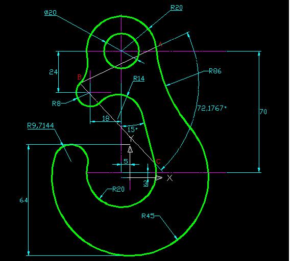

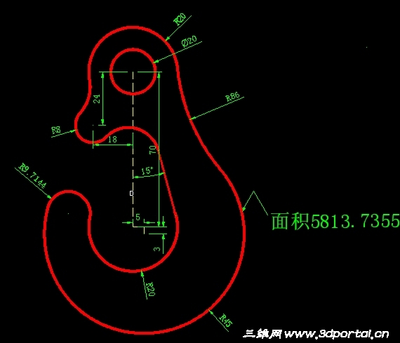

发表于 2009-5-25 18:56:51 | 显示全部楼层 来自: 中国广东中山
回复 1# shaonx 的帖子
2005llnn + 3 参与鼓励

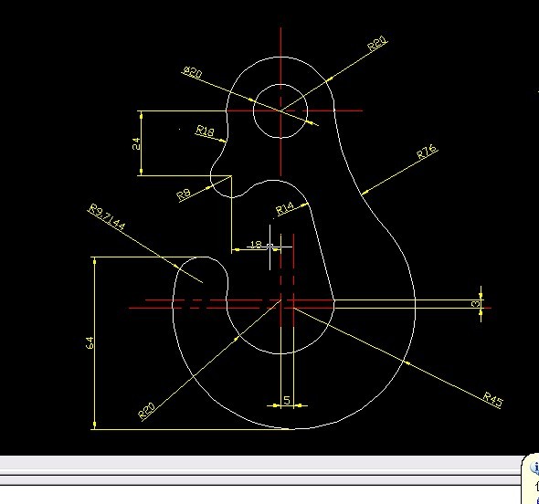

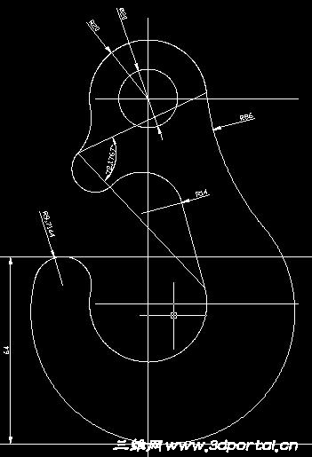

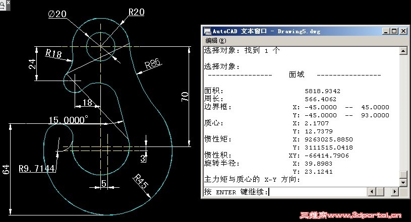

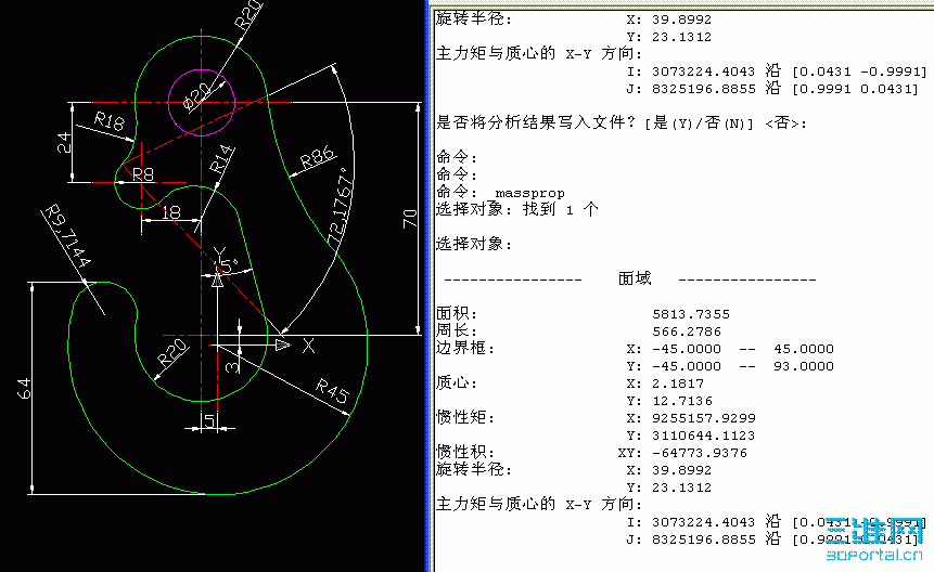

发表于 2009-7-29 09:29:37 | 显示全部楼层 来自: 中国山东滨州
交作业,虽然做出来了,但是不知型心为何?
2005llnn + 3 参与鼓励

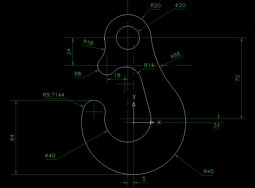

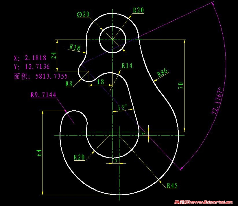

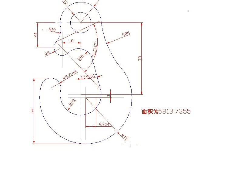

发表于 2009-8-22 17:23:00 | 显示全部楼层 来自: 中国福建莆田
a b a b c
+ S/ T# F# x: p4 h( x% i8 ? 未命名.jpg
2005llnn + 3 参与鼓励

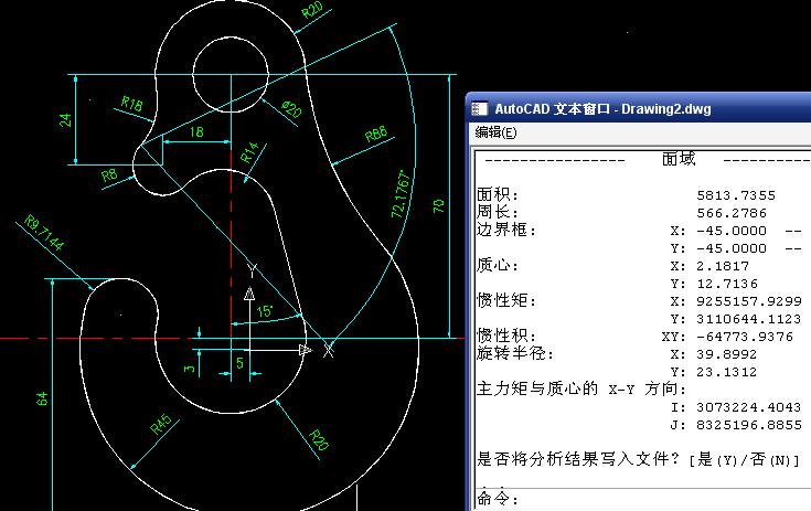

发表于 2009-8-27 08:44:56 | 显示全部楼层 来自: 中国天津
上交进阶13题作业
! M7 @+ @/ B  f+ `' B4 O) a* T& t- t* ?: l6 z$ g
[ 本帖最后由 小刀看图 于 2009-8-27 08:50 编辑 ]
2005llnn + 3 参与鼓励

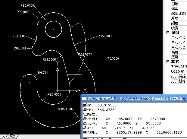

发表于 2010-1-13 13:42:05 | 显示全部楼层 来自: 中国吉林吉林市
提交练习答案,和12题不同的是这次是型心的X坐标差了0.001
2005llnn + 3 参与鼓励

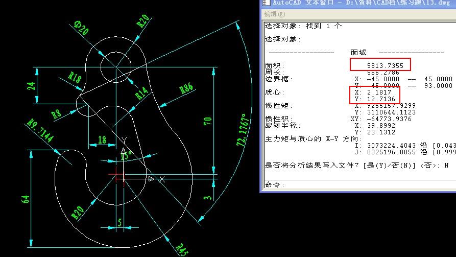

发表于 2011-7-12 16:21:12 | 显示全部楼层 来自: 中国浙江衢州
答案就是有点不对,也不知道哪错了。反正知识点学到了
2005llnn + 3 参与鼓励

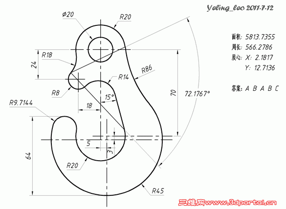

发表于 2011-7-12 20:55:34 | 显示全部楼层 来自: 中国北京
交上作业看解答
2005llnn + 3 参与鼓励

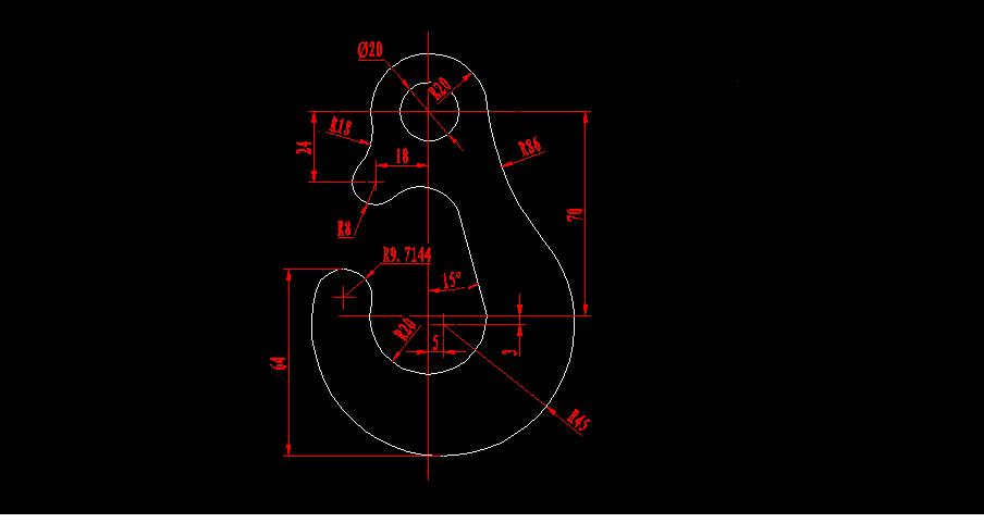

发表于 2012-2-22 13:55:05 | 显示全部楼层 来自: 中国福建泉州
进阶级练习题13
2005llnn + 3 参与鼓励
