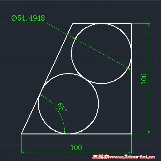

[练习题] 【進修級練習題5】
发表于 2009-3-29 17:45:58 | 显示全部楼层 来自: 中国陕西西安

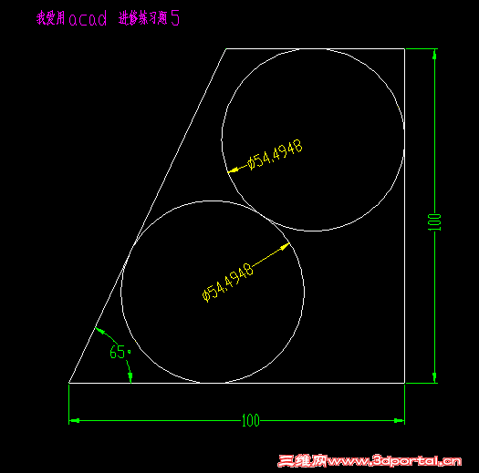

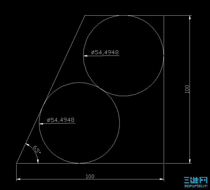

我也画了一个
2005llnn + 3 参与鼓励
发表于 2009-3-29 19:07:24 | 显示全部楼层 来自: 中国上海
练习题5答案:54.4948.

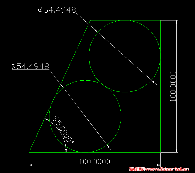

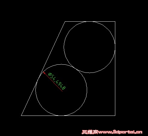

发表于 2009-8-22 09:04:47 | 显示全部楼层 来自: 中国湖北荆州
我练习了一下。交作业了。谢谢3楼的教程

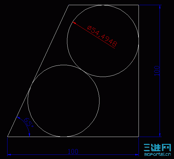

发表于 2009-8-31 21:47:30 | 显示全部楼层 来自: 中国山东东营
交作业

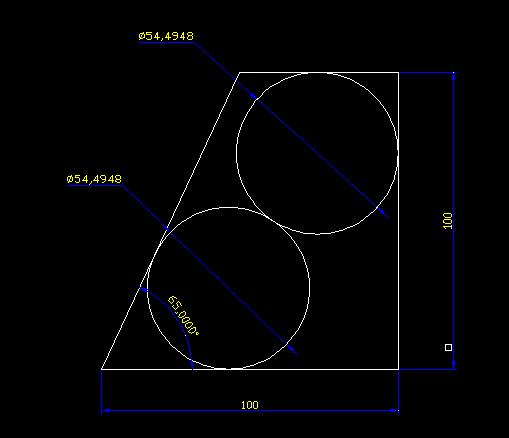

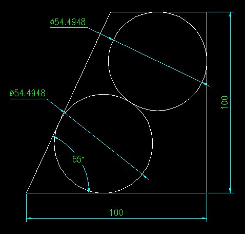

发表于 2013-4-22 21:49:09 | 显示全部楼层 来自: 中国广西南宁
参与练习:

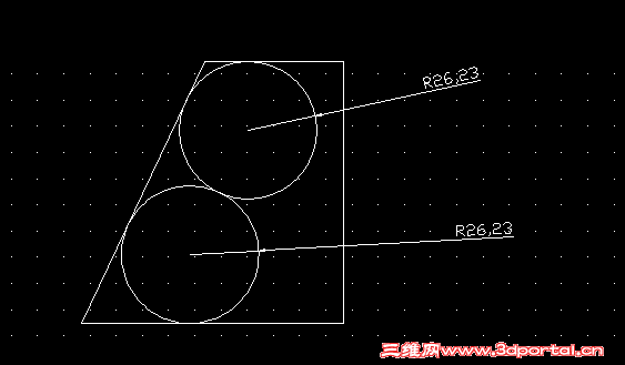

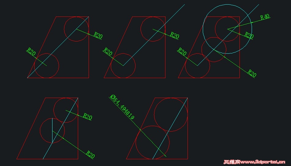

发表于 2013-7-16 07:45:31 | 显示全部楼层 来自: 中国浙江温州
7-16 进修级练习题5

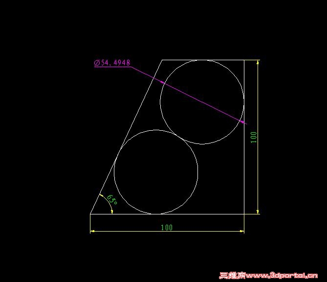

发表于 2013-9-1 12:38:35 | 显示全部楼层 来自: 中国浙江嘉兴
练习一下,多多指教
# |: l1 p, d2 m; V6 Q

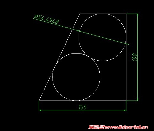

发表于 2014-9-16 15:47:45 | 显示全部楼层 来自: 中国福建泉州
作作练习9 ^  t% \1 ?: E$ T3 d1 Y
进修级练习题5.JPG 7 [$ y  Y+ T. V5 G' S
) A4 M& A& t9 p0 S* k% n+ L9 D
3 A+ k& m# j) f- F  W
