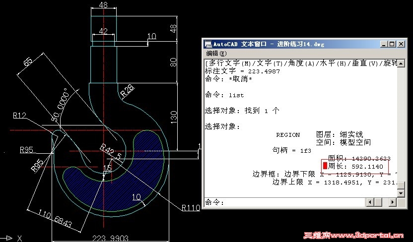

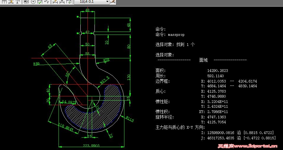

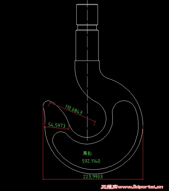

发表于 2009-10-9 21:57:53 | 显示全部楼层 来自: 中国湖北荆州

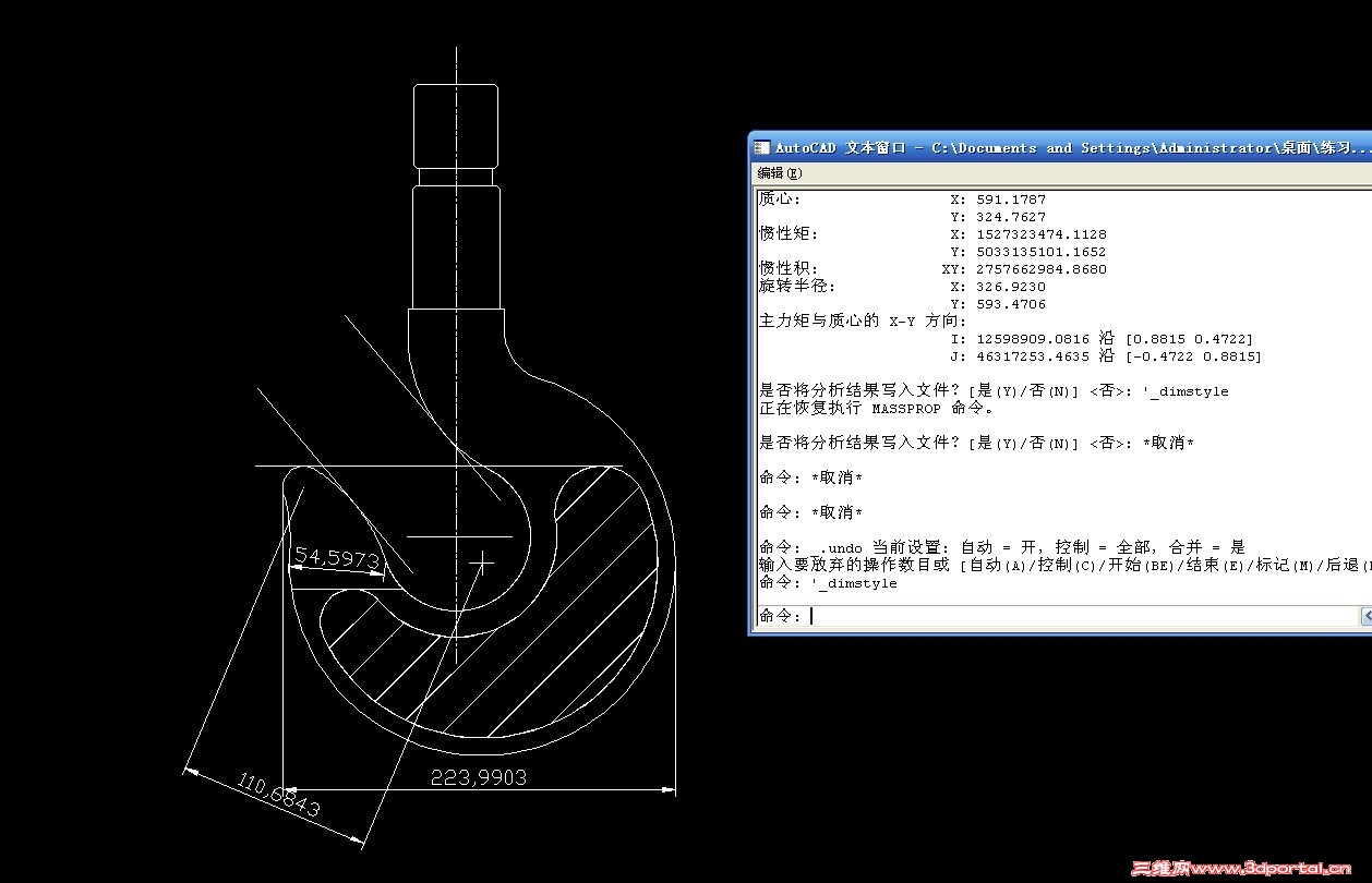

交作业了!!

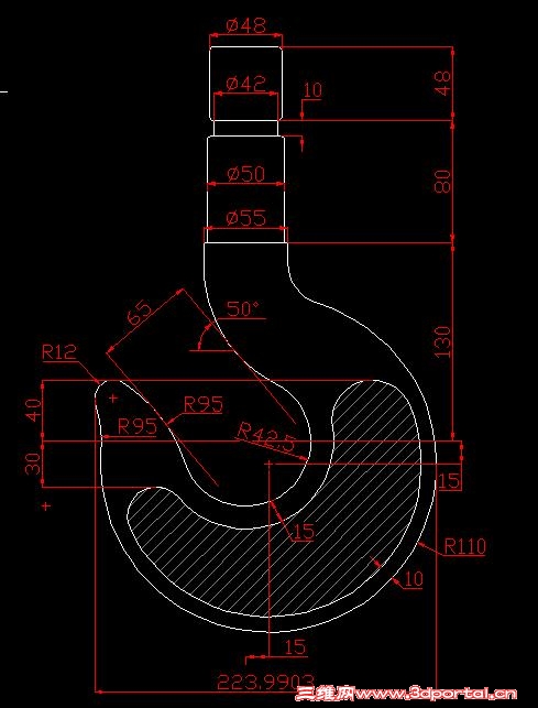

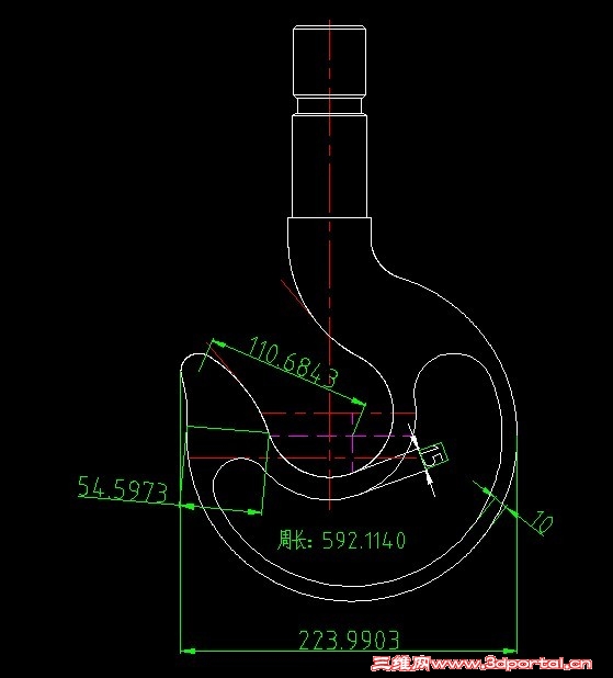

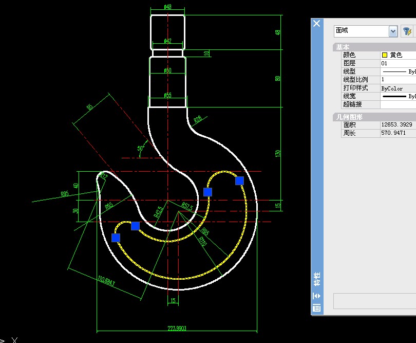

发表于 2010-5-20 15:39:32 | 显示全部楼层 来自: 中国广东珠海

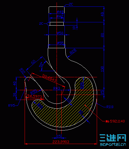

楼主给的条件不足,可以画出好多答案
8 X: T% v0 S2 z最后按五楼提供的条件,才做出楼主要求的答案

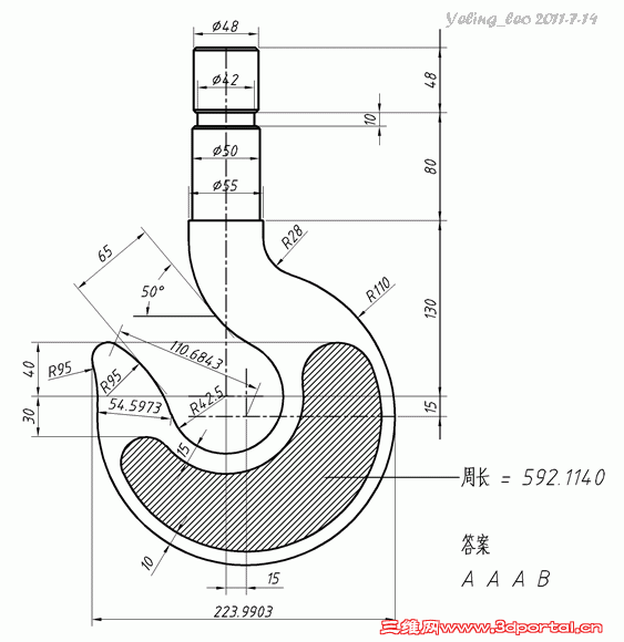

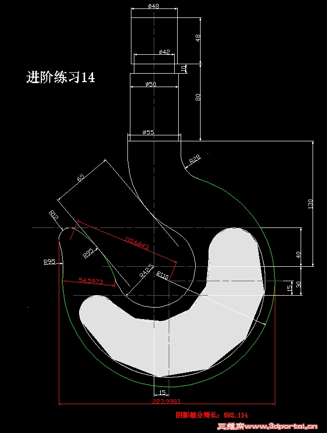

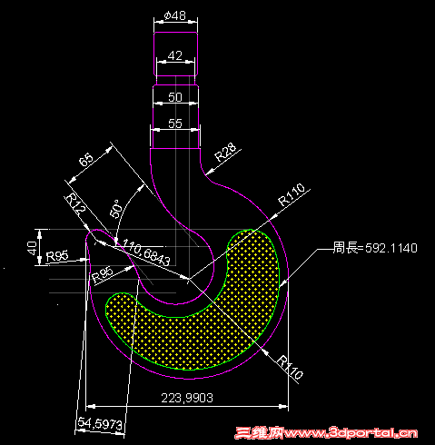

发表于 2011-7-14 19:44:33 | 显示全部楼层 来自: 中国北京

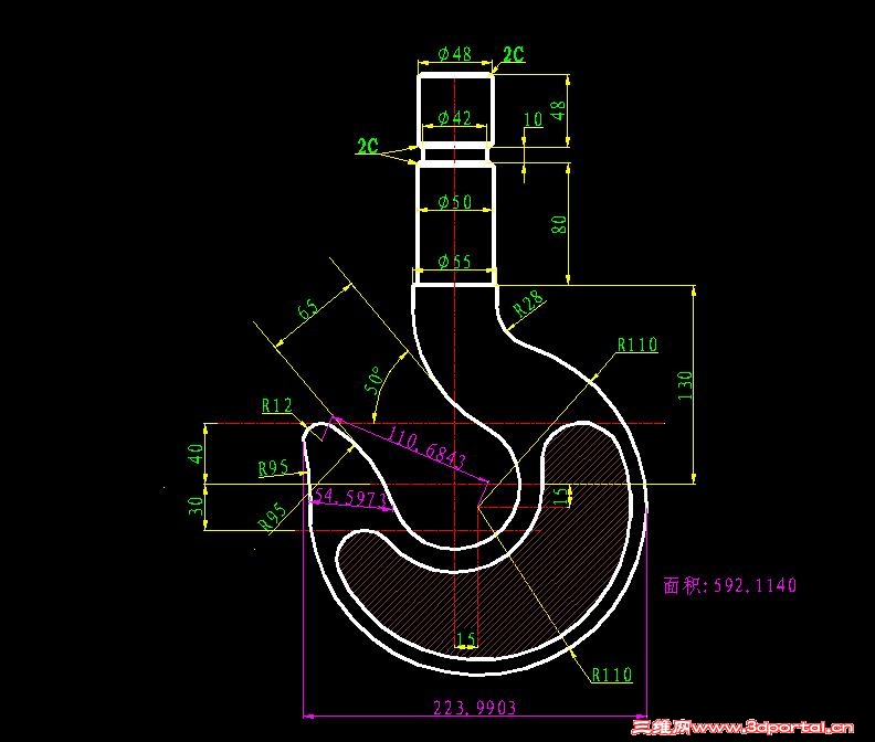

交上作业

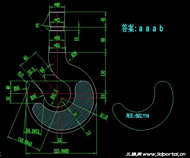

发表于 2011-7-15 14:06:01 | 显示全部楼层 来自: 中国江苏无锡
画好了  答案 AAAB

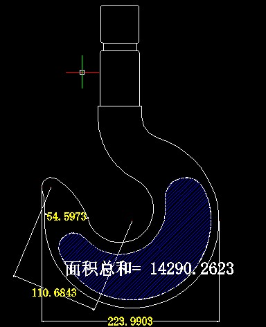

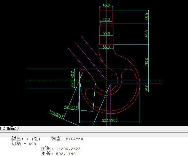

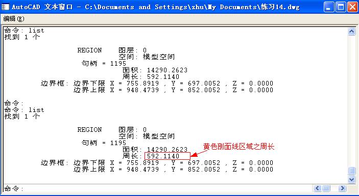

发表于 2013-5-25 08:38:06 | 显示全部楼层 来自: 中国浙江温州

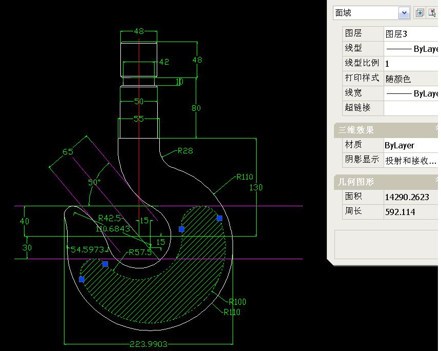

5-25 进阶级练习题14" v; @8 q9 @9 e/ y1 @: G) H9 b& I
做不出来 看了提醒才画出来的

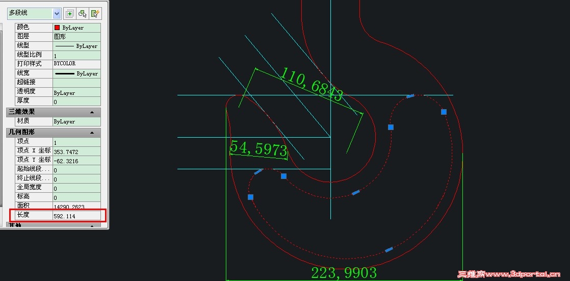

发表于 2014-3-24 21:07:21 | 显示全部楼层 来自: 中国四川成都

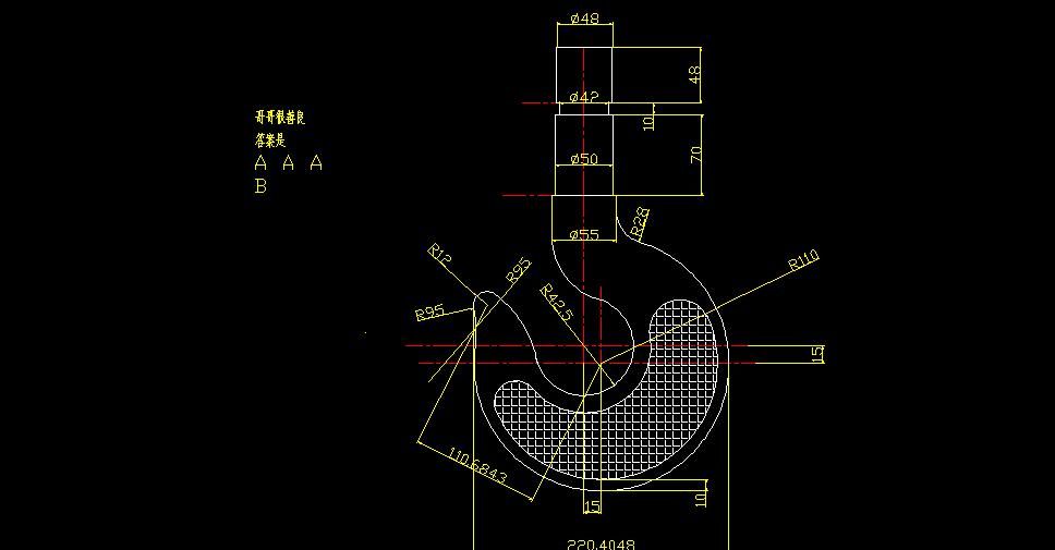

进阶14

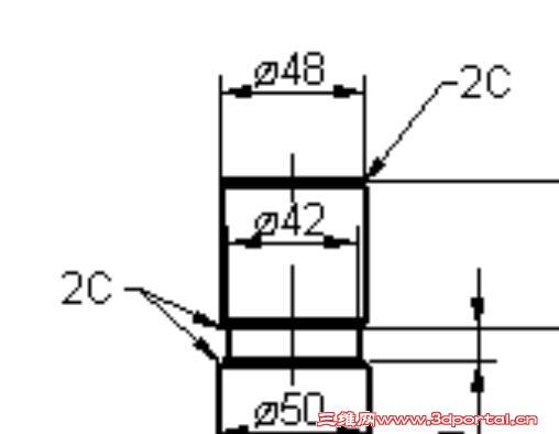

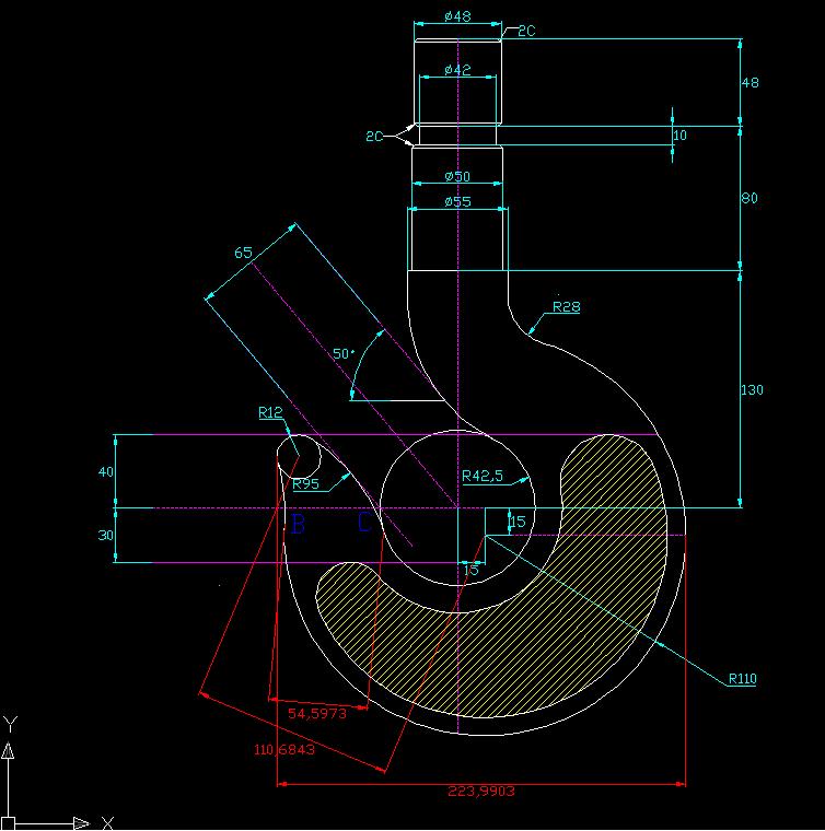

发表于 2014-7-24 15:22:28 | 显示全部楼层 来自: 中国山东威海

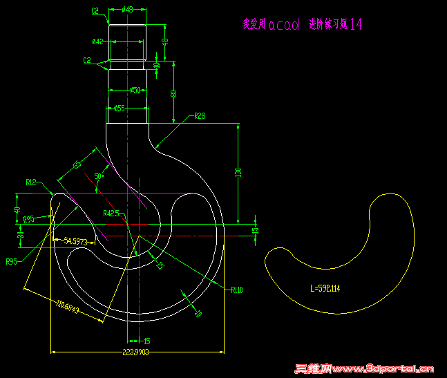

2-.jpg 有谁可以帮忙回答个问题:图中的2C是什么意思?( u: @  \7 B/ x: v' q( Q8 r
练习-.jpg 1 m" K+ D) y9 U, f" W7 I7 @, b
