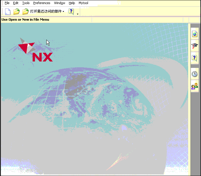

发表于 2007-4-2 13:50:18 | 显示全部楼层 来自: 中国广东东莞
UG可以打开中文件名了(绝对真实,请看视频,方法见4楼)
UG可以打开中文件名,绝对真实,请看视频   (转贴)
, t$ ?% j+ |1 t* b( Z$ K  ]! _1 L* d4 Y7 q0 [$ Q
[ 本帖最后由 best07 于 2007-4-2 14:10 编辑 ]
naught0911 + 5 算是一种新发现,奖励!
发表于 2007-4-2 14:02:24 | 显示全部楼层 来自: 中国北京
别光贴一张gif动画,你要是真能设置成这样,算你牛!!!
发表于 2007-4-2 14:02:56 | 显示全部楼层 来自: 中国广东东莞
没骗人吧! :lol:
发表于 2007-4-2 14:04:12 | 显示全部楼层 来自: 中国广东东莞
方法如下:6 `* G: s% s- y* k) Y  w# a! b
1.调用windows打开对话框,将选择的中文路径或中文名部件后,从幕后拷贝这个中文名部件到一个英文路径的地方,再将其重命名为英文,然后才真正的打开这个"中文部件"
& \9 ?% l. }5 M& K0 y9 s
: Y2 r& g3 R* m% `# O& b3 V* f2.保存的时候用同样的方法反回去
发表于 2007-4-2 14:05:40 | 显示全部楼层 来自: 中国广东东莞
原帖由 sxsanyi 于 2007-4-2 14:02 发表, W. S, f) G7 M$ r3 ?
9 c$ ~+ K: \# v6 e8 Y9 j$ D3 j' u 4 c( b) i& F% x5 M+ B
9 l( w' l" z+ ~+ ]& G
方法在3楼
发表于 2007-4-2 14:12:38 | 显示全部楼层 来自: 中国北京
我感觉你的方法太烦琐,太浪费时间了,不实用。

发表于 2007-4-3 22:06:36 | 显示全部楼层 来自: 中国广东珠海
骗人的。。。。。。。。各位上当了。。。。。。它那个打开文件的对话框不是UG打开文件的对话框,,,,,,,大家仔细看看就知了。。。。。。骗人的。。。。UG的打开对话框,右边有一个预览的选项。。。。。。。。。。。。
