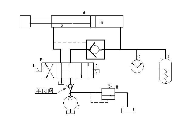

原帖由 yl7267 于 2007-4-12 19:39 发表 http://www.3dportal.cn/discuz/images/common/back.gif
$ T: n* F6 s! G' c/ D但换向阀还是有一定量的内泻。 ...
$ w( D  T8 R$ I. |5 }8 [) K7 w
加一个液控单向阀就可以解决,可以在换向阀下面垫一个叠加型的液控单向阀。如图:
发表于 2007-4-14 23:24:41 | 显示全部楼层 来自: 中国黑龙江佳木斯
修阀吧,先看一下弹簧的状态,如不行换掉,阀体内孔进行研磨,做一研棒(HT250),精研,研后,配磨一阀芯,即可搞定,精度保证后,重新用,应该没问题?
 楼主| 发表于 2007-4-16 05:48:00 | 显示全部楼层 来自: 中国吉林长春
原帖由 qq12142111 于 2007-4-14 23:24 发表 http://www.3dportal.cn/discuz/images/common/back.gif2 q2 }/ N) S, [) O
& U5 @. ?$ g$ ~6 t0 Y
弹簧是好的,就是换向阀的间隙大了点,P O间有窜油。
 楼主| 发表于 2007-4-16 05:56:21 | 显示全部楼层 来自: 中国吉林长春
原帖由 9619 于 2007-4-14 23:08 发表 http://www.3dportal.cn/discuz/images/common/back.gif9 e6 L% H, p7 n# F+ P$ ]: q# d
4 t# y5 v. z( N8 U  f
1 F/ ?) z  B) t. K3 F7 X, C/ N3 o+ F- s$ x' p1 c
谢谢你的回复,却是一个绝决问题的好方法,但具体操作是与一定难度的。还有就是在油泵供油时,换向阀还是有泄漏的。: h1 C* k" @+ W5 u8 H- H; F8 I
* @; K7 ^2 L6 ~: [* p. J9 q
. o2 [& j' G, G8 Q你看像我下面这样解决好么?
$ G+ w% ~/ P1 V8 a3 m# R0 \3 T& Z" j5 e$ b9 H( y

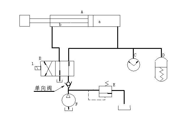

 楼主| 发表于 2007-4-16 06:14:03 | 显示全部楼层 来自: 中国吉林长春
全部解决过程
1.油缸内漏问题:更换活塞密封件,保证油缸无内漏1 C2 r& ~( `. J, O- n/ u; c4 O! N* _
2.油泵在停车瞬时高压泻油问题:在油路的供油系统加一个管式单向阀,既简单又解决问题。
8 v3 ]- D0 x1 v3 Z0 e8 u3.换向阀窜油问题:把三位四通的换成两位四通的。管它中位机能那,终归是起一个换向作用就可以啦。三位四通的换成两位四通修理成本低了好多。
# N) Z- l* q! C0 |: }

发表于 2007-4-19 20:29:05 | 显示全部楼层 来自: 中国黑龙江佳木斯
上面的原理图是不是这样,一开机,活塞杆就窜出去了,有这样工作的吗?
 楼主| 发表于 2007-4-20 03:39:59 | 显示全部楼层 来自: 中国吉林长春
原帖由 qq12142111 于 2007-4-19 20:29 发表 http://www.3dportal.cn/discuz/images/common/back.gif! i- T: R! A3 N
9 ]7 S& Q4 }3 L7 F0 s8 |. r( k. U; T* A; r* c
  A; Q/ d0 t! Z  r. ~丁胶机的工作需要就是保持胶缸的压力,该液压系统就为这个胶缸工作。

发表于 2007-4-20 12:59:01 | 显示全部楼层 来自: 中国北京
如无外泄,则是油缸或电磁阀内泄, 电磁阀频繁启动,看看是否安装压力开关。如油缸能正常保压,应该就不会出现频繁启动的问题啦,也可以将系统断开分步检查。

 楼主| 发表于 2007-4-21 06:08:29 | 显示全部楼层 来自: 中国吉林长春
楼上的几位我就不一一回答了,出现的问题在一楼。即缸和换向阀内泻,电器控制有一些问题。解决的过程在30楼。
