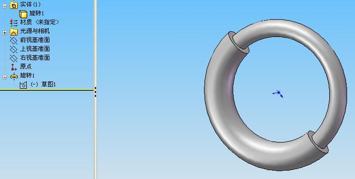

发表于 2007-5-13 06:24:54 | 显示全部楼层 来自: 中国江苏淮安
我练的,楼主看看

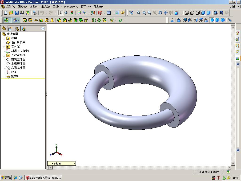

发表于 2007-5-13 16:04:04 | 显示全部楼层 来自: 中国山东青岛

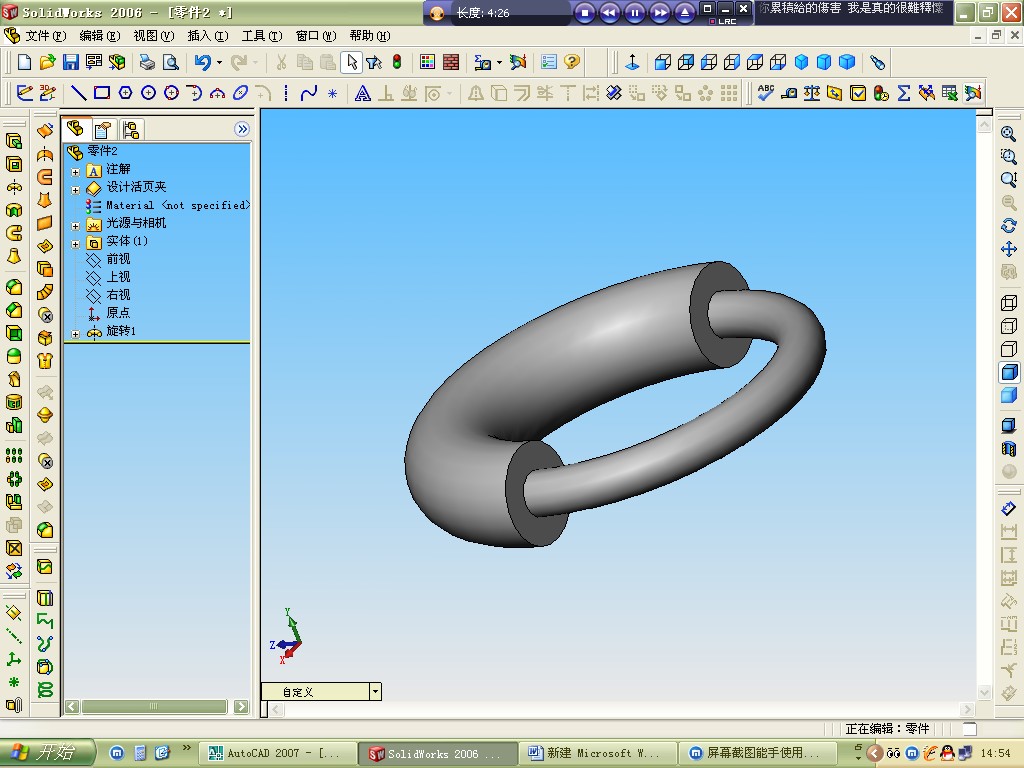

试着做了一下。
7 n+ m5 q5 g! |! d3 Y: Q2 Y 02.jpg

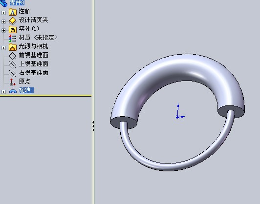

发表于 2007-5-13 16:53:24 | 显示全部楼层 来自: 中国上海

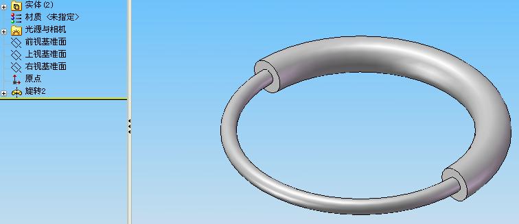

新人来做个
$ I1 D/ n( U0 c1 a sshot-1.jpg

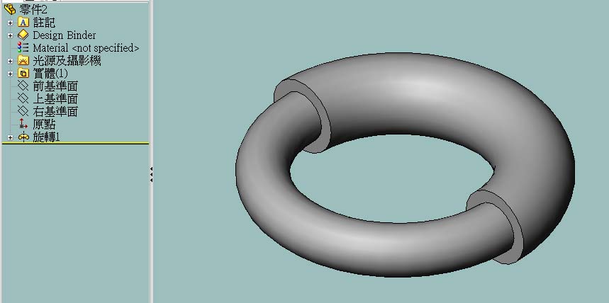

发表于 2007-5-13 17:56:16 | 显示全部楼层 来自: 中国台湾
MY art :lol: :lol:

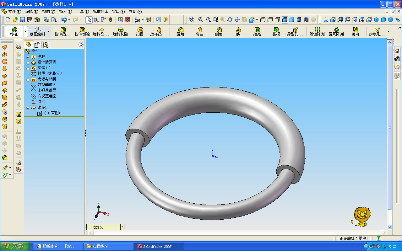

发表于 2007-6-4 08:55:10 | 显示全部楼层 来自: 中国河南郑州
刚开始不知道怎么弄,今天上班路上突然有了灵感,到办公室一试,果然对了!呵呵……

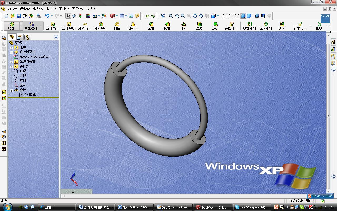

发表于 2007-6-4 10:34:12 | 显示全部楼层 来自: 中国
看看我的,呵呵,
发表于 2007-6-13 18:49:11 | 显示全部楼层 来自: 中国广东深圳

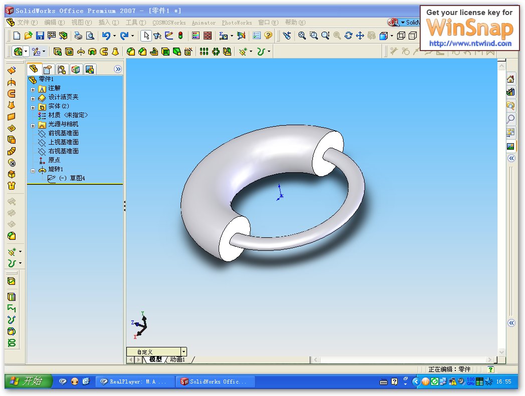

其实这个东东看起来简单,一不小心就做成了两个实体.
发表于 2007-6-21 16:50:00 | 显示全部楼层 来自: 中国福建福州
恩,选 轮廓是两个实体,选轮廓草图是一个实体,呵,虽然是一样的形,呵,初学者,学习了

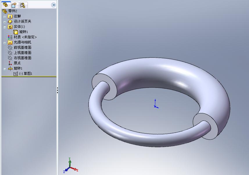

ccccc.jpg / U# ?+ K* |+ s
终于做出来了,原来把这个问题想复杂了呵呵
发表于 2007-6-23 18:57:50 | 显示全部楼层 来自: 中国浙江杭州
楼上的还是做错了哦,没注意要求,做出来的必须为一个实体

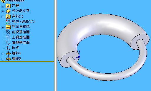

吾知道甘算吾算過關啊
:L :L :L :L :L :P
9999999999.rar
28.54 KB, 下载次数: 18
发表于 2007-6-24 15:00:07 | 显示全部楼层 来自: 中国广东江门
哈哈哈哈哈哈
我使用佐兩個旋轉啊..

发表于 2007-6-26 21:43:08 | 显示全部楼层 来自: 中国浙江宁波
草图画完,然后旋转一下吧了,只是角度调为180度就行了

发表于 2007-6-27 14:20:20 | 显示全部楼层 来自: 中国上海
原帖由 angela 于 2007-6-21 16:50 发表 http://www.3dportal.cn/discuz/images/common/back.gif
6 z: A( Y: [' w. x; h! f: V恩,选 轮廓是两个实体,选轮廓草图是一个实体,呵,虽然是一样的形,呵,初学者,学习了
! Q: Z% Q( L5 J3 g. t* V看到这个我才来了灵感,其实关键在于画的草图。两个园在对称中心线的两边,之后旋转180.就出来了~

发表于 2007-6-27 22:13:14 | 显示全部楼层 来自: 中国广东中山
旋转时在轮廓选项里先选草图,再选轮廓旋转出来的就是一个实体.图我就不传了,新手试试看
