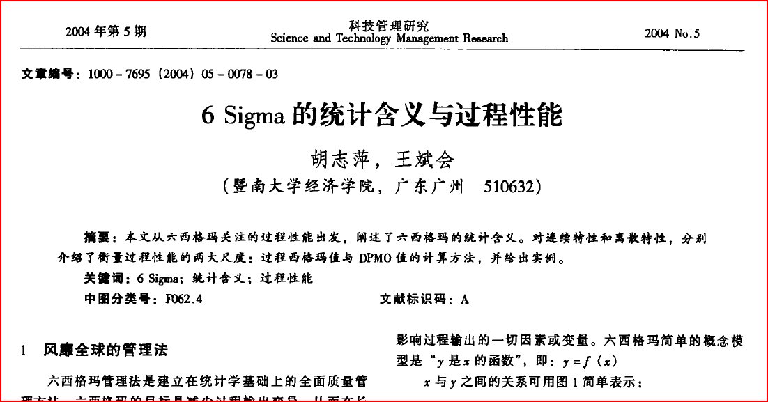

6Sigma的统计含义与过程性能
6Sigma的统计含义与过程性能.pdf
129.41 KB, 下载次数: 32

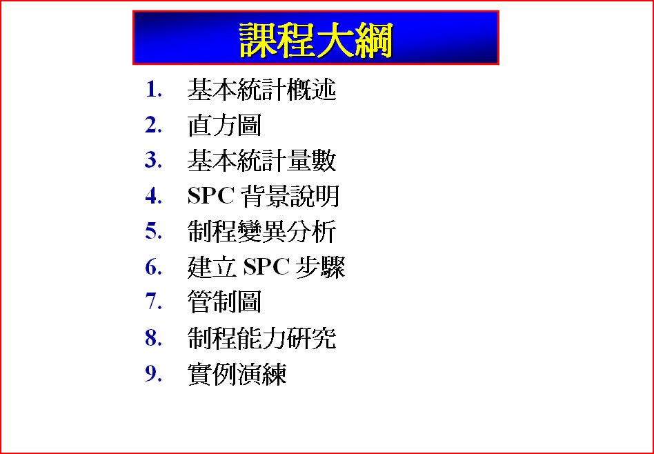

SPC基本概念教材,PPT格式,繁体
6 M9 X* d: U  |- v0 Z. p& B0 c9 L
6 D- s7 c% k4 E4 s% m; a8 |. SPC的定义与应用: I; z- {) i" @( |. s7 {+ G
. 管制图的基本概念与作法
! L6 o) S& N6 q/ N3 v. 制程能力分析
SPC教材.rar

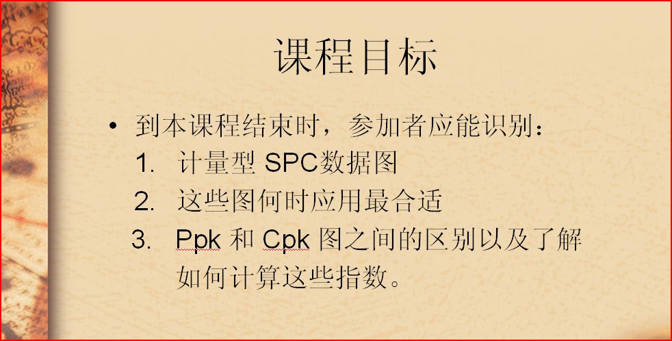

8 a# Z" A$ M6 ~' V
4 N) k4 W, B5 R) r# c& b学习目标& t/ S3 _/ p( p1 o; l8 S
一、过程能力8 _; I# |' t9 ?' K; z
      1. 理解过程能力指数! K7 ~5 ~0 x( K, N- x( K4 C
           - Cp, Cpk
$ U( i0 [( b0 z5 c6 V           - Pp, Ppk
/ c- T. n$ Z: q8 ?4 g           - Z/ m! I) ^1 q. O" @( {* p
      2. 理解常用的几种概率分布(正态分布,二项式分布,松分布)  [) i- ~/ u" A" G3 G( D$ Y1 H
      3. 理解过程能力分析方法
+ V* O/ ^% j, d" Y二、统计过程控制9 ^0 {; }  s6 k/ ~# j
      1. 理解统计过程控制
. e6 n; j5 _& o4 W' s           - 如何执行和原理- r/ J# C2 M$ k* t( S
      2. 可以根据连续的数据说明,示范,解释控制图.包括
7 q* |  U1 Z) F& \" Y           - X-bar, R, s and 单点控制图9 K- ]4 t/ z$ V
           - 控制图的分组和频率1 m4 @" ]. J4 g, o7 M. n2 x
           - 控制图解释
! \# G5 C: a4 ]( r" j# _6 B           - 对失控状态做出正确的反应0 V  ]0 L) d8 ~$ C9 B5 b" h
      3. 根据离散的数据说明,示范,解释控制图
5 d3 ?- Z! g+ t$ x# r! U  R# d6 r           - P, NP, C, and U charts
上海朱兰质量研究院spc和过程能力.pdf

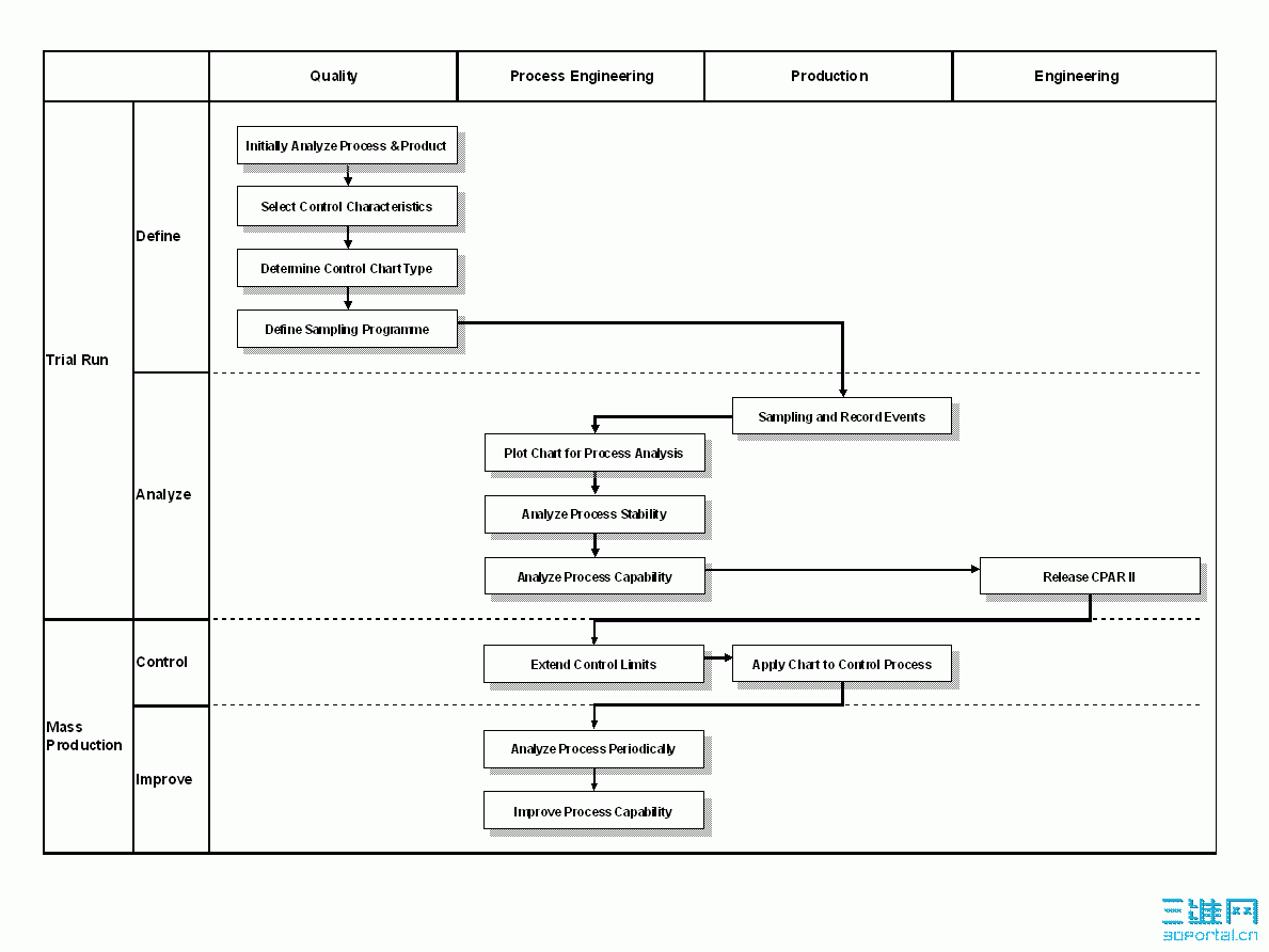

发表于 2009-6-24 15:47:49 | 显示全部楼层 来自: 中国上海
7 M4 v) ~4 T, u) T; l
$ J5 O+ Y6 C3 i2 _( s! B: ~  ]8 R0 s我做的SPC流程图,各位看看,给点意见
