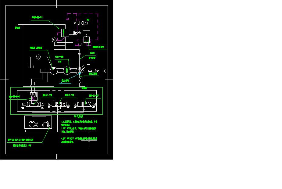

jxh (jxh),你好,看了你功率回收试验台图纸后,有几个问题想请教一下:  X6 v; p) D7 [
   1.附图中,绿线框起的那几个阀组有什么作用?2 }% ?3 Z5 {( k: u7 V2 ?- x
   2.电机用的是双输出轴电机吗,所需试验的产品的最高转速是多少?
) {9 A' n$ M6 o1 c4 k! [   3.怎么对被试泵进行加载的?调节调压阀还是负载马达排量?1 P+ Y- I' r( f0 x1 R2 R: ]
   4.该类试验台是不是对负载马达性能要求较高?0 I, l( O4 b0 c; O3 a, K
  谢谢!

 楼主| 发表于 2007-5-21 23:47:31 | 显示全部楼层 来自: 中国浙江宁波
原帖由 luxueyuan 于 2007-5-19 22:07 发表 http://www.3dportal.cn/discuz/images/common/back.gif
9 T% p. r3 g: }% @6 ^& U) xjxh (jxh),你好,看了你功率回收试验台图纸后,有几个问题想请教一下:5 E4 H/ `6 P* E2 d' n& v+ e0 W
: U, p' J, B( ?6 P% ^   2.电机用的是双输出轴电机吗,所需试验的产品的最高转速是多少?9 w6 p1 ?! L9 H2 q1 j% x
   3.怎么对被试泵进行加 ...
* r9 Y" s' ]& y% N- ~  Q7 B1.哪几个阀和控制小泵单独做一个回路,主要用作加别的东西时的动力源,功率回收可以不去管它。7 [1 l' E9 q: K1 V" \
2.电机是双输出电机。试验产品的转速是电机的转速,我们用的是4极1500转的。) F4 t& z( {9 P( N8 K3 s
3.压载是调溢流阀的压力。马达的排量基本上跟溢流阀的溢流量(被试泵的排量)差不多就行。2 p, C* S( R0 ]  P0 a
4.马达不是负载,马达是功率回收用。用溢流阀的溢流油去驱动马达转用作动力源。马达性能没太大要求也能变量就行了。
