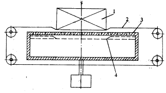

  在美国、英国和法国,一种供运送旅客用的气垫输送机获得专利。柔性承载机构(胶带)的垂直面成封闭型,其结构见图1[1]。借助驱动滚筒使胶带运行。在胶带环路内设有带喷嘴的气室,为了减少空气消耗量,在气室的下面设置隔膜,隔膜上带有交错排列的节流孔,节流孔直径和气室喷嘴直径近似。其中较大的节流孔对着气室的无孔段,而直径较小的正对着气室的孔。当胶带承载分支上无物料时,气流使隔膜向上顶住气室,由此阻挡空气通过气室的喷嘴。在有载区段,隔膜和气室之间形成间隙。由此,空气可以通过隔膜的节流孔和气室的喷嘴流出,在胶带承载段下面形成气垫。气室面的上层必须用人造多孔材料制造,这可使胶带有载段的压力降低,而不降低气垫的支承力。
' h1 ?; n7 I% x/ w' S0 c& J  q- g) p3 E; Z" ?, j
2 i9 z. c# m! F9 G* v1 U
4 W) S# R" q5 J3 n$ ~+ f, ~图1 柔性承载机构$ a/ T+ Q, U7 @- B
1—物料;2—胶带;3—带喷嘴的气室;4—带喷嘴的隔膜
