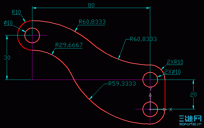

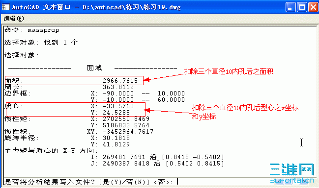

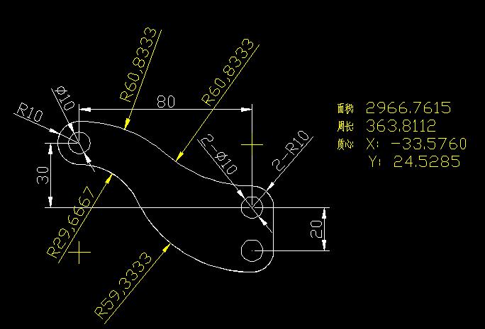

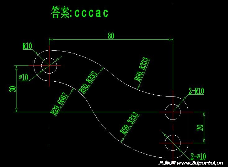

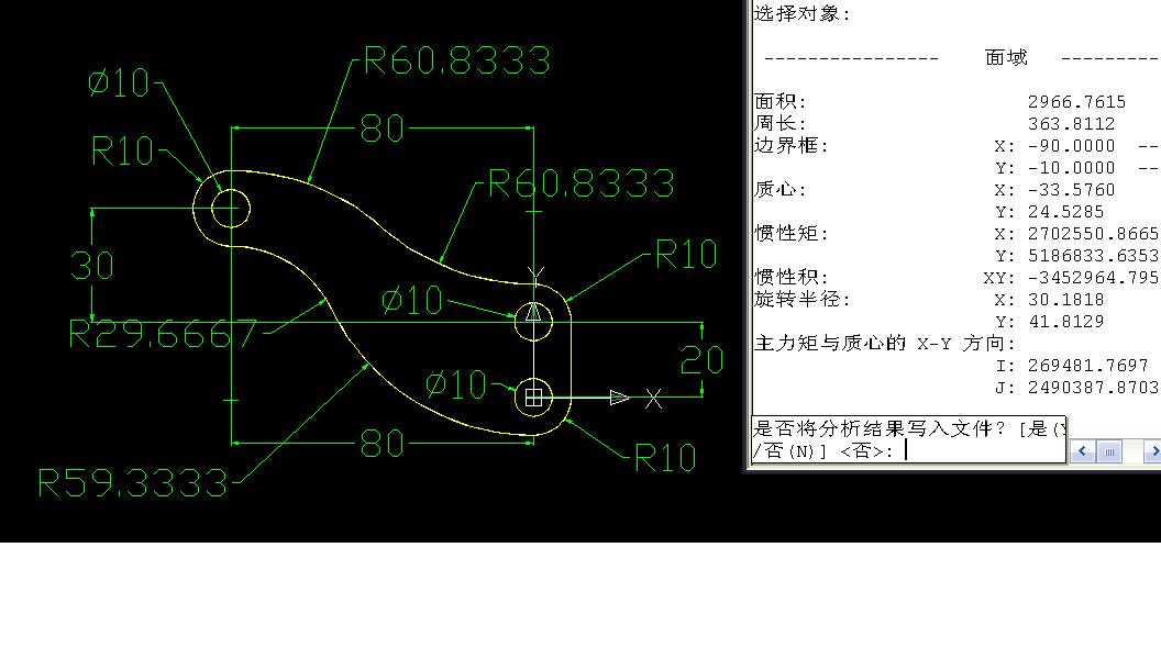

发表于 2009-2-25 19:51:18 | 显示全部楼层 来自: 中国台湾
http://img16.imageshack.us/img16/5456/43187183.gif5 I, z/ {2 Y6 B, @4 ]+ O0 D
. m8 m* b3 w! ^/ g  i! x9 P: m
1. Ra 之半径值为:
$ M+ s/ H. b" {* N# |    c. 60.8333
! A5 r7 o# I: ~' O0 r9 ]' |2. Rc 之半径值为:
/ d$ `7 {9 g% a9 k# {+ \- ~    c. 59.33336 z# U, D2 e& ~7 @5 Q" \' E( y: u1 X
3. 扣除三个直径10内孔后型心之x座标为:$ q3 `: t( h/ \+ l5 ]' h
    c. -33.5760+ }! w- ]; ]+ U. I( r
4. 扣除三个直径10内孔后型心之y座标为:
. N9 l; ~! M3 U: T    a. 24.5285
% r3 w3 b4 j2 R( T7 U5 }5. 扣除三个直径10内孔后之面积为:$ R% ^# B0 o5 f
    c. 2966.7615

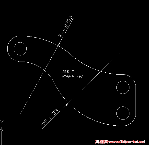

发表于 2009-8-4 22:21:32 | 显示全部楼层 来自: 中国山东东营
交作业
2005llnn + 5 参与鼓励

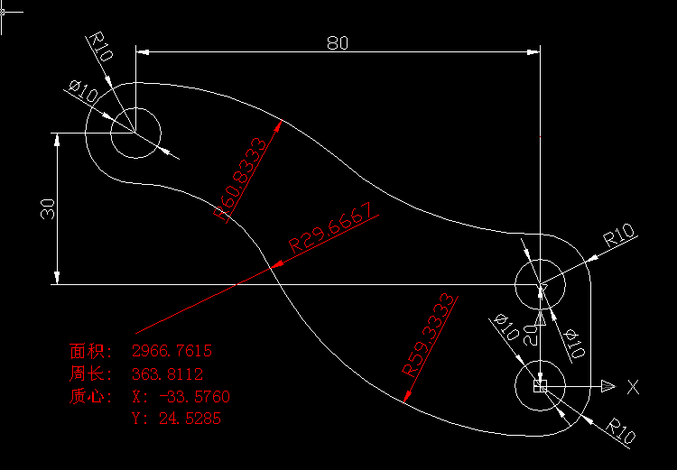

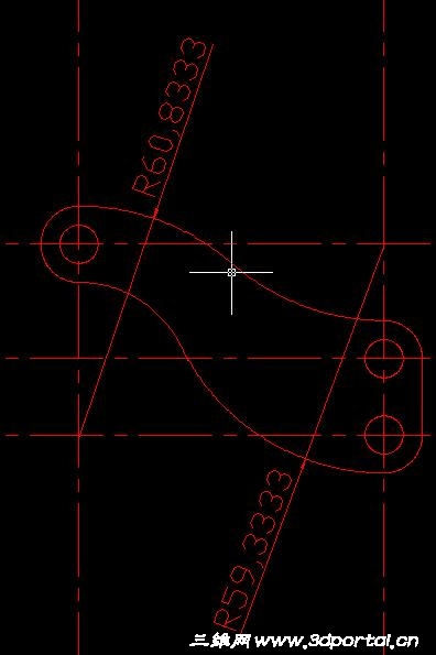

发表于 2009-10-11 12:38:01 | 显示全部楼层 来自: 中国湖北荆州
继续练习啦 !!!
: _. S$ ?& X3 \1 x  M5 I" H 进阶19.jpg

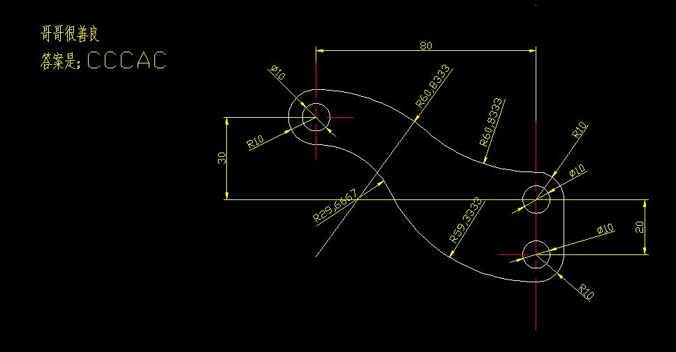

发表于 2010-1-11 12:34:47 | 显示全部楼层 来自: 中国广东汕头
楼主练习画好了,请你看一下。

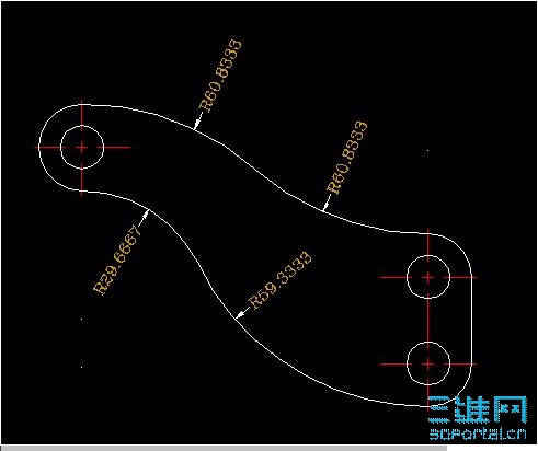

发表于 2011-8-18 18:50:58 | 显示全部楼层 来自: 中国北京

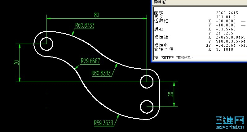

交上作业,再看解答O(∩_∩)O~
2005llnn + 3 参与鼓励

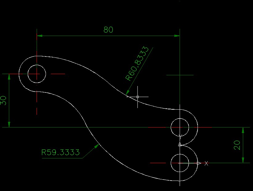

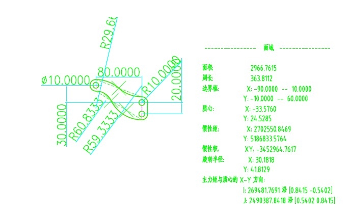

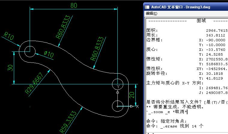

发表于 2012-5-17 15:34:56 | 显示全部楼层 来自: 中国江苏无锡
今天装了个2013,画了试试4 E. o0 G2 f5 |
2005llnn + 3 参与鼓励
发表于 2012-5-31 15:10:05 | 显示全部楼层 来自: 中国浙江金华
1C2C5C  还是不太明白  型心X Y坐标是什么意思
2005llnn + 3 参与鼓励
发表于 2012-6-5 12:49:29 | 显示全部楼层 来自: 中国浙江金华

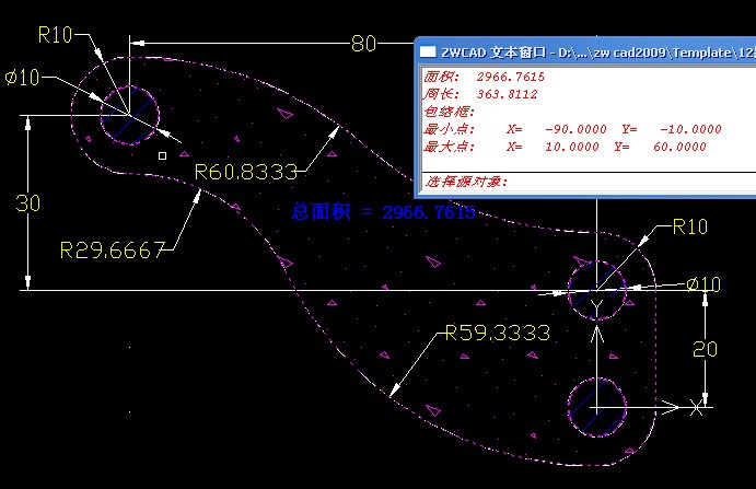

面积=2966.76153
