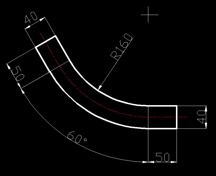

[讨论] 这样的尺寸怎么标注
发表于 2007-5-8 08:56:36 | 显示全部楼层 来自: 中国江苏镇江
原帖由 LUIMBY 于 2007-5-8 07:24 发表 http://www.3dportal.cn/discuz/images/common/back.gif, f0 c+ d4 d6 c; V
其实这个尺寸标注的就是中心线的长度,而不是外边线的长度
) `* C% I$ J( n$ s4 o! O: k
7 J) s/ D. O+ |/ [& N4 E这里有人说是外边线的长度了吗?
- b' G6 L) _9 t1 z5 D, [
* _. z+ y8 h" a- N- a问题是有没有这种标法的必要以及这种标注法是否符合规定的标准
, {! r& T. r8 {" ^9 M9 }0 E5 Q
# x4 c$ }9 a6 W7 s! I( |9 j! E有时我们想怎么干就怎么干是不行的!
发表于 2007-5-8 09:37:00 | 显示全部楼层 来自: 中国甘肃兰州
从这一视图看,可能是一段管子、可能是一段钢板。不管怎样说制图标准是可以标出它的尺寸的。我变换了个角度进行了标注。请大家指正。
发表于 2007-5-8 09:43:09 | 显示全部楼层 来自: 中国广东广州
这种标注值得讨论吗?
0 j0 L2 h* q) h) {6 W6 y' Q- O8 s这里标注肯定需要标注那个圆角R和两边的直线尺寸的
' t' _0 s# |- M) }8 M9 y不然你标了那个   别人还会问你具体圆角R尺寸的
发表于 2007-5-11 15:04:27 | 显示全部楼层 来自: 中国北京
没有这样标注的,应该分圆弧和直线段标注
发表于 2007-5-11 16:39:51 | 显示全部楼层 来自: 中国天津
严重同意27楼的标注,呵呵,
