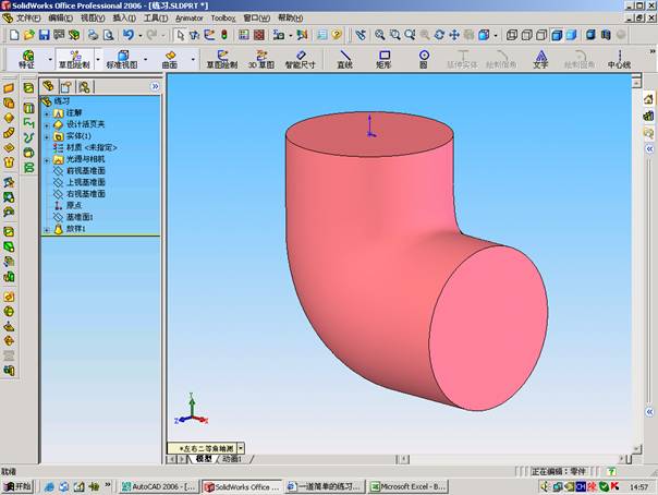

发表于 2007-5-11 15:18:36 | 显示全部楼层 来自: 中国河南郑州

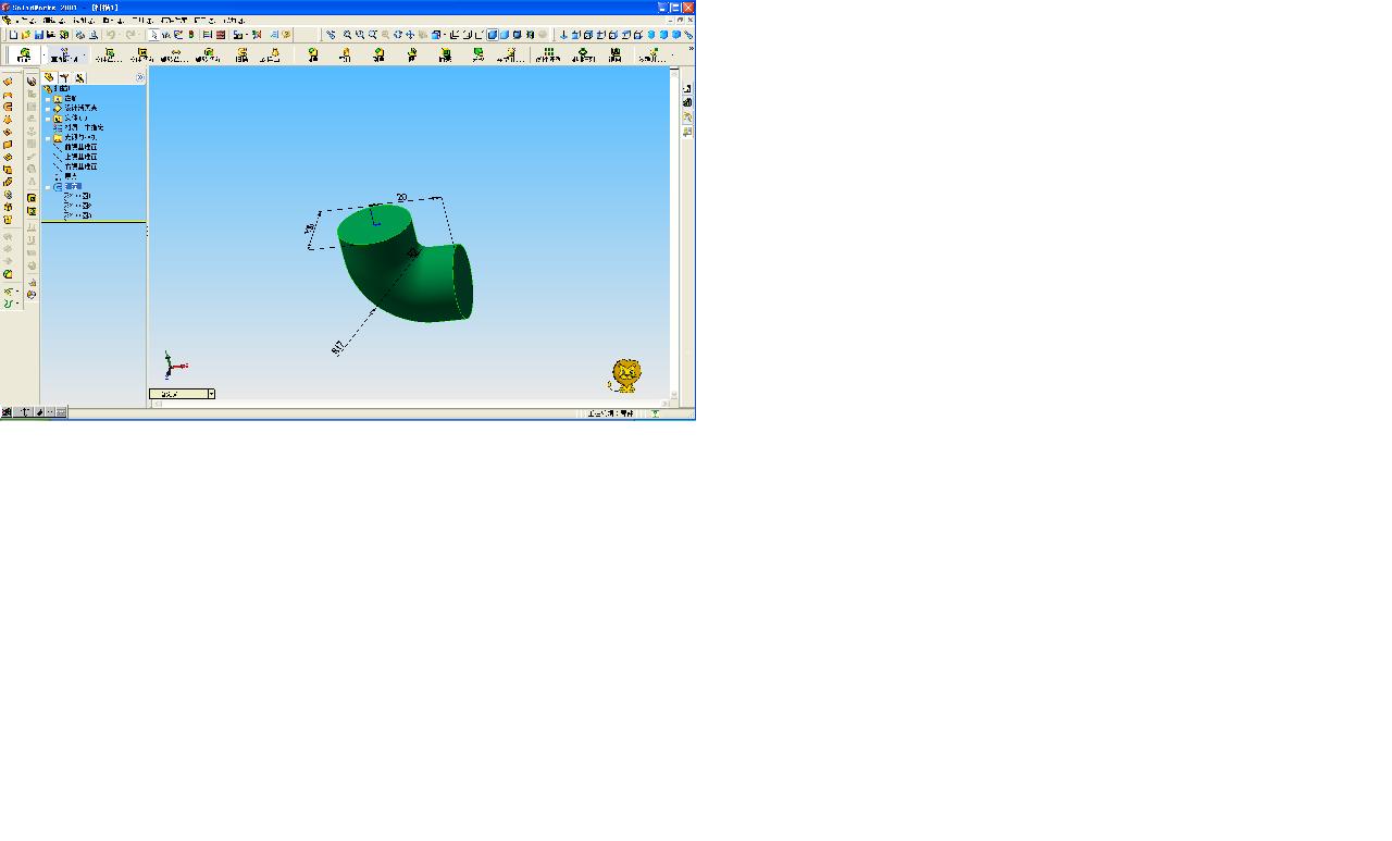

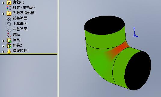

我也做了一个,大家看看.
( ]0 l) z/ D# a 弯管.JPG & l1 ?* m* |- O/ ~7 O4 W* K
$ O2 h# V( U9 x! ?7 p7 l: x, j5 u# O8 \/ k9 g
弯管.rar (183.82 KB, 下载次数: 6)
sxw68 + 5 奖励,正确,再试试其他方法,奖励更多。

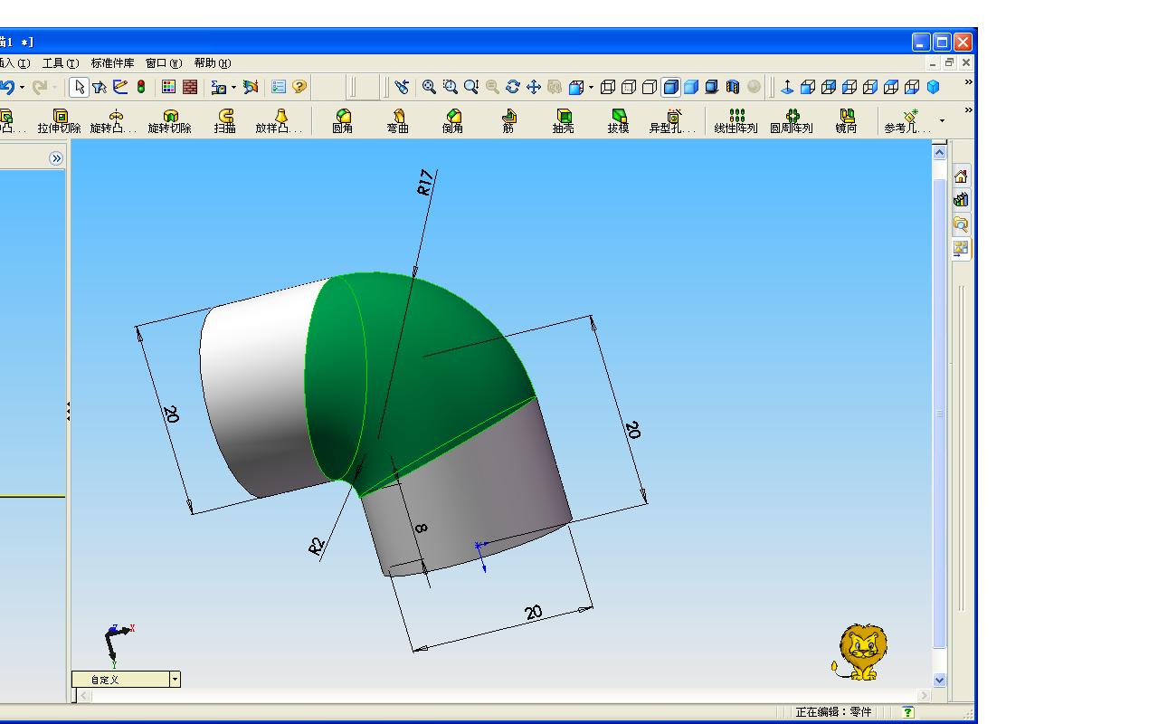

发表于 2007-5-11 16:29:06 | 显示全部楼层 来自: 中国广东中山
改了一下,不过R2处做得不好!我还得想办法。8 `8 C+ l; W1 J& B2 p
- |& h" w5 i- s) g7 V[ 本帖最后由 mr.lee 于 2007-5-11 18:42 编辑 ]
练习.rar
114.95 KB, 下载次数: 6
sxw68 + 5 经过重新做,已经可以了,不过还是要处 ...

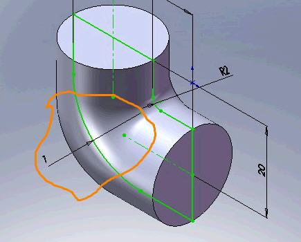

发表于 2007-5-11 19:43:45 | 显示全部楼层 来自: 中国台湾
原帖由 mr.lee 于 2007-5-11 17:09 发表 http://www.3dportal.cn/discuz/images/common/back.gif- {0 }9 Y5 i$ v8 t7 F% S3 ~
第三种方法又来了
, Q0 ~, H# d" N8 k4 `
% V3 p3 i1 E' u& ^4 R! O好像有些隆起 ?

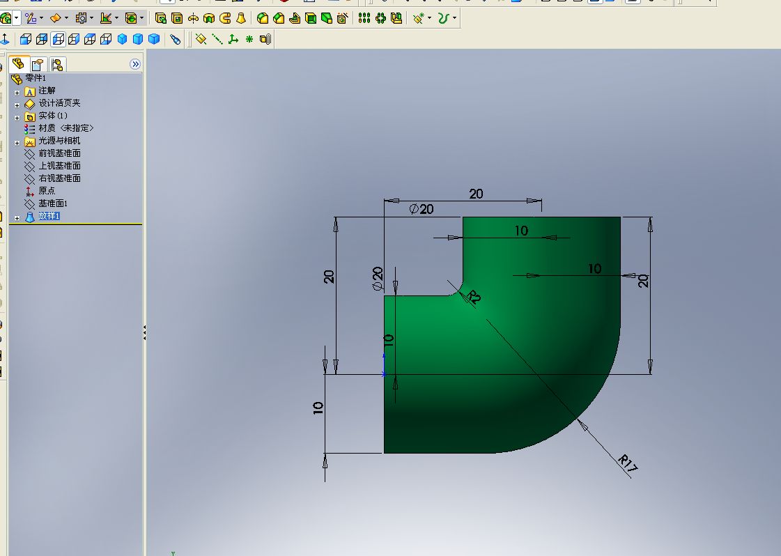

发表于 2007-5-11 21:31:33 | 显示全部楼层 来自: 中国江苏淮安
看看我用弯曲做的,但不太符合楼主要求,请楼主改改
弯曲.rar
130.53 KB, 阅读权限: 90, 下载次数: 1
sxw68 + 2 方法很有新意,鼓励一下,但是R17处作 ...

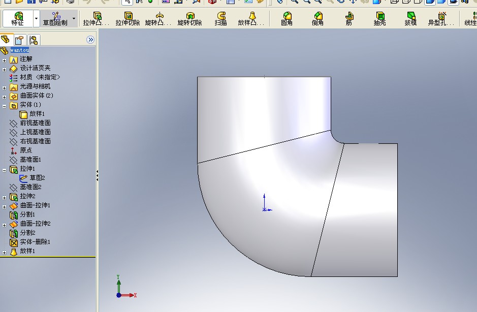

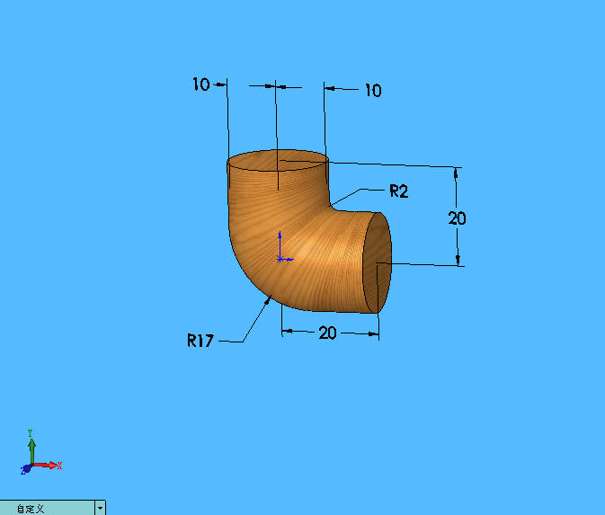

发表于 2007-5-12 08:18:38 | 显示全部楼层 来自: 中国山东青岛

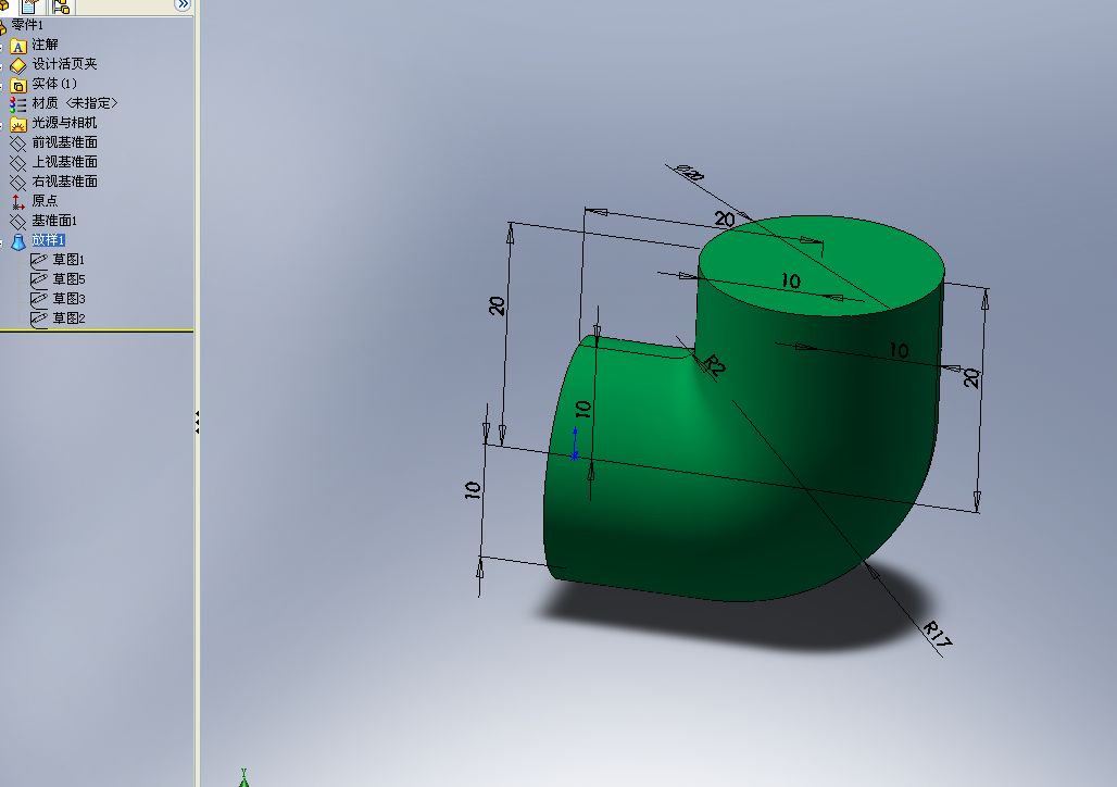

初学SW。
wantou.rar
130.59 KB, 阅读权限: 90, 下载次数: 2
sxw68 + 5 方法很不错,那两个曲面拉伸是怎么定义 ...

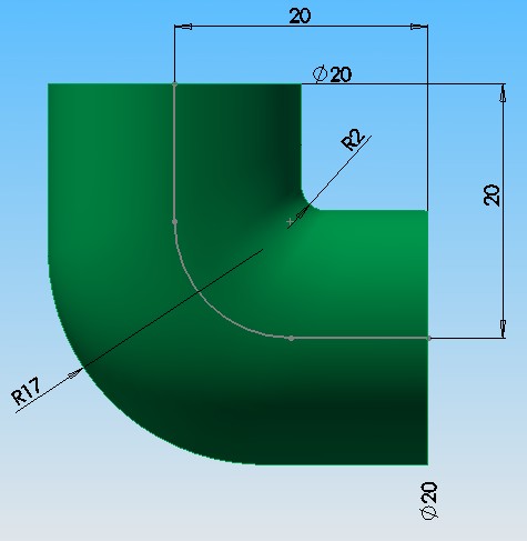

发表于 2007-5-12 10:42:48 | 显示全部楼层 来自: 中国江苏徐州
我做了一个,大家看看。
8 r/ m5 p5 {9 U9 l4 J6 d9 S3 K+ Z0 O) |* i7 `
. T) l% s9 }4 T
! h) V* }! b- L. _& \[ 本帖最后由 sxw68 于 2007-5-12 22:45 编辑 ]
练习.rar
51.12 KB, 阅读权限: 90, 下载次数: 9
sxw68 + 5 正确,继续做其它方法,奖励继续送出。

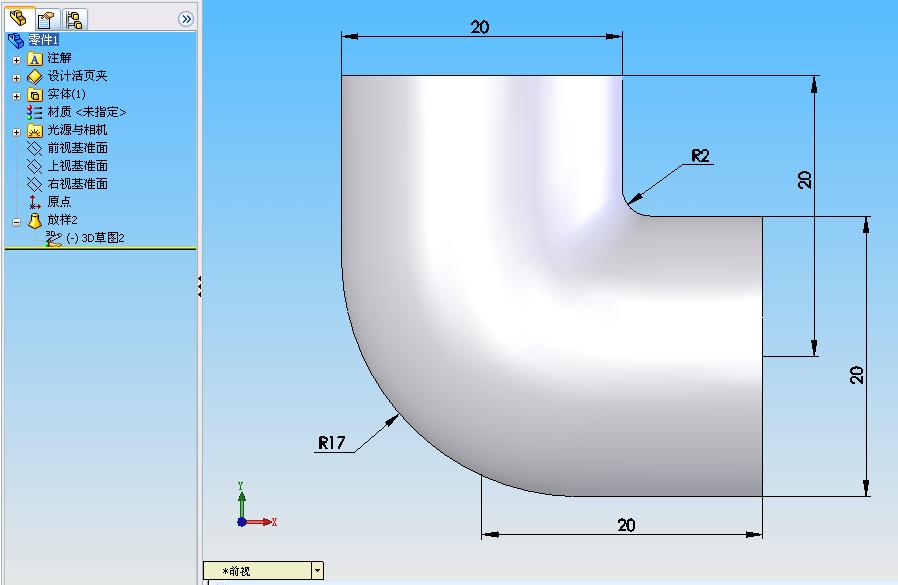

发表于 2007-5-12 12:31:31 | 显示全部楼层 来自: 中国浙江宁波
用放样做的

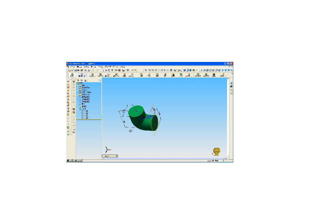

我用放样做的不知是否符合要求
sxw68 + 2 上传源文件另外奖励

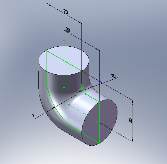

发表于 2007-5-13 20:46:29 | 显示全部楼层 来自: 中国江苏淮安
上次扫描做错了,今天有时间,用扫描重做了一下,请楼主再看看.
扫描1.rar
92.49 KB, 阅读权限: 90, 下载次数: 3
sxw68 + 3 欢迎积极参与,不过R2处依然有问题,方 ...

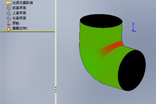

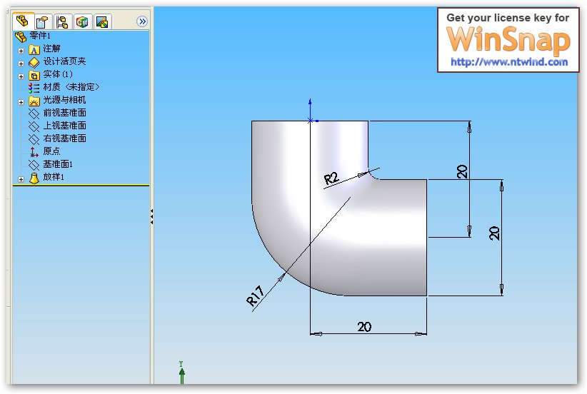

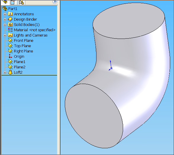

发表于 2007-5-13 22:36:28 | 显示全部楼层 来自: 中国上海
用放样做的,扫瞄还做不出来。
4 q2 v+ b: U% v; ~: Q6 X 放样.jpg
2 `# W( W# B: H  [
( a; {; a- m9 b8 l[ 本帖最后由 sxw68 于 2007-5-14 13:35 编辑 ]
放样.rar
75.71 KB, 阅读权限: 90, 下载次数: 2
sxw68 + 5 不错,扫描再试试,可以

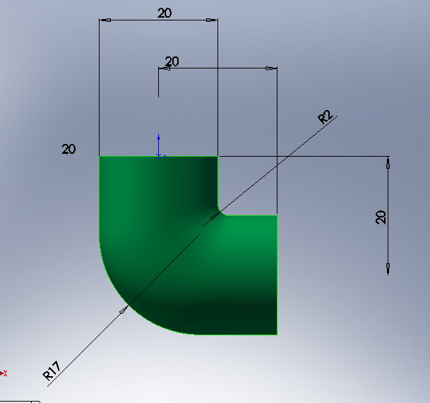

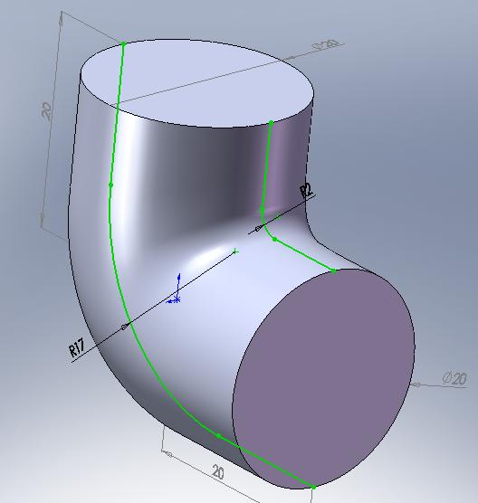

发表于 2007-5-14 14:58:07 | 显示全部楼层 来自: 中国上海
我也来传一个,看看是否对
艳艳
艳艳

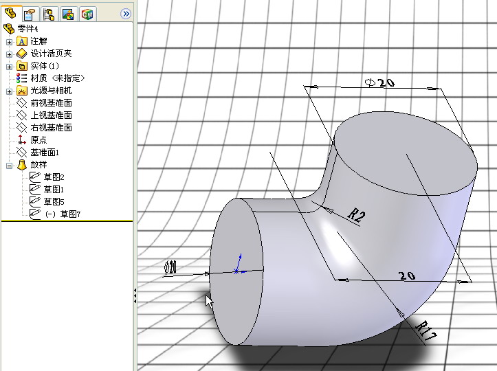

发表于 2007-5-14 14:59:40 | 显示全部楼层 来自: 中国上海
呵呵,附件忘传了
' D& i% f* Z" d* L/ I0 T3 y6 R
3 W' C5 t$ C  Z[ 本帖最后由 sxw68 于 2007-5-15 08:11 编辑 ]
零件4.rar
42.38 KB, 阅读权限: 90, 下载次数: 1
sxw68 + 5 正确,再试试其他方法,继续有奖励送出。
