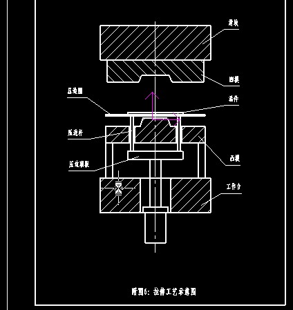

回复 #24 jxh 的帖子
我没搞过拉伸机,不知理解对不对。
" e; t, \1 J# h' s* m. E拉伸:凹模固定,凸模运动0 L# l5 P: z  h1 w
反拉伸:凸模固定,凹模运动
4 C) m  I5 y* ~9 P, w+ b因为压边力,要小于拉伸力,小缸的力是压边力,大缸得力是拉伸力。所以压边圈要连在下面的小缸上,
. `& W# y. ~$ t9 V* ?9 N( g2 b' T我想请教个问题:压边圈必须与小缸连在一起吗?还是压边圈必须在凸模那一面。* L1 ~  E2 W2 y- q* I" Y
# ^& O6 r7 r& H* ?* q: ^“压机的动作就是主缸压着顶缸退回,顶出设定的顶出动就是反拉伸的压边力了。“
- R2 J4 W2 B; K, t+ e7 p8 A0 c. J5 W顶缸退回是一直退吗?那样拉伸力不是与压边力相等了吗?6 ^( n9 S0 _9 A8 t) Q& {9 C$ E
) S6 J) K, N4 \# C4 H: k上模 下模 凸模 凹模    动模  静模  压边圈在上  压边圈在下 我感觉排列组合有很多方式到底有几种拉伸方式?6 h* T- ~2 K8 U' s4 x1 ]

这样吧看一段压机说明书:拉伸工艺(附图6):本机器可利用顶出缸作“薄板反拉伸成型”工艺。在工作循环开始前先用手动操纵方式按压顶起按钮,使顶出缸活塞上行至所需位置停止。通过压边顶板,压边杆和压边圈(均为用户自备之模具零件)托住制件。滑块固定凹模,工作台上固定凸模。滑块下行凹模首先接触制件,并通过压边圈、压边杆和压边顶板迫使顶出活塞随动下行。由于顶出缸处于封闭状态,顶出缸排油只能通过插装阀(2)溢流,其压力调整靠调整9b旋转手把,调压范围525Mpa
发表于 2007-5-22 23:12:02 | 显示全部楼层 来自: 中国辽宁大连
有图方便多了,  “压机的动作就是主缸压着顶缸退回,顶出设定的顶出动就是反拉伸的压边力了。“
1 L4 f; S- L5 I开始时主缸压着顶缸退回,主缸力比顶缸力(压边力)稍大,当压边圈劝退到凸模处,顶缸无法再退,主缸) Z& N1 H7 C: L. K* Q
开始拉伸,主缸上升为拉伸力。这样理解对巴?明天再想想将图纸转180度。
