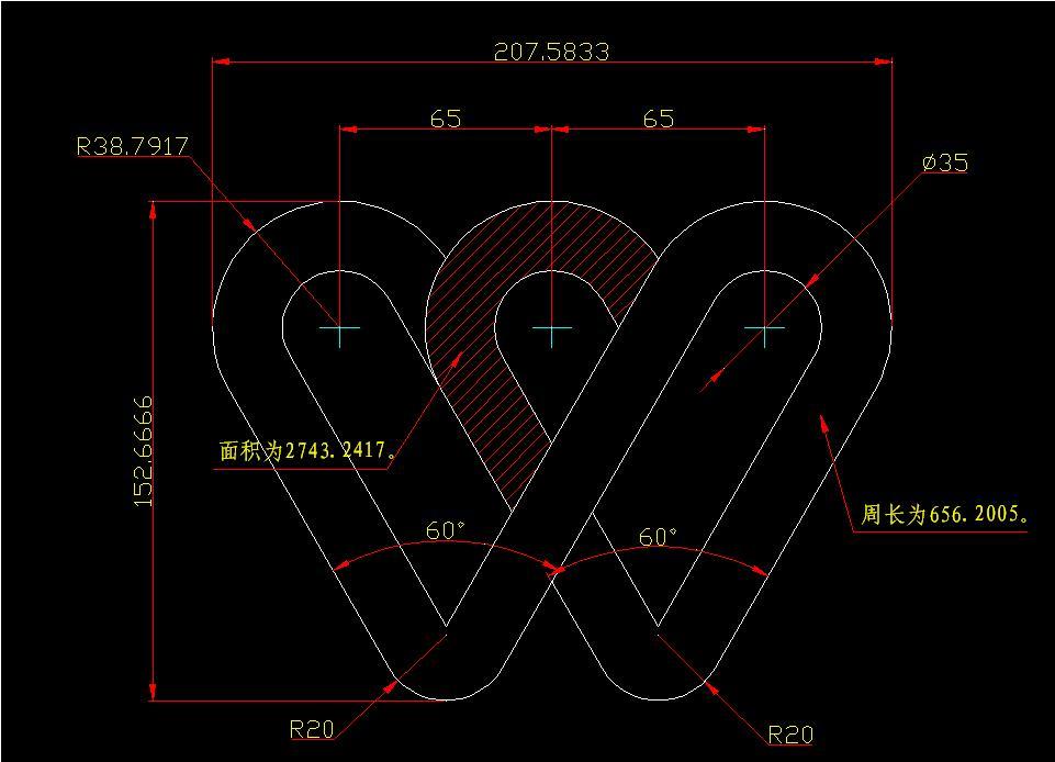

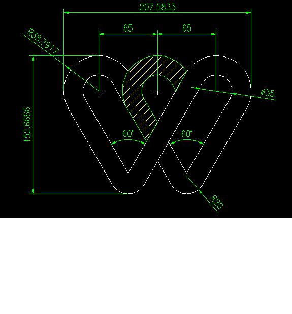

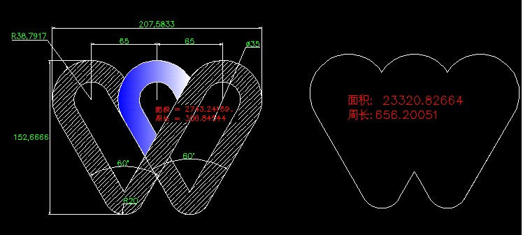

大家周末愉快!下班了把这题搞定了。周末做题目还是有点靠不住!!呵呵多谢提醒。以后这些问题要注意了。  a) v9 |, a3 r( \  R) x7 {, p

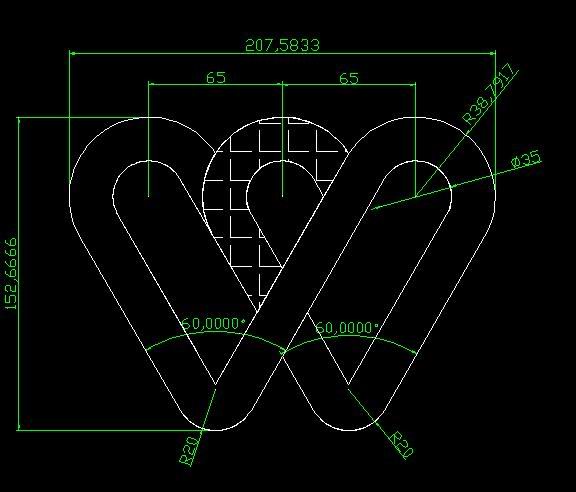

发表于 2008-11-22 14:50:03 | 显示全部楼层 来自: 中国浙江杭州

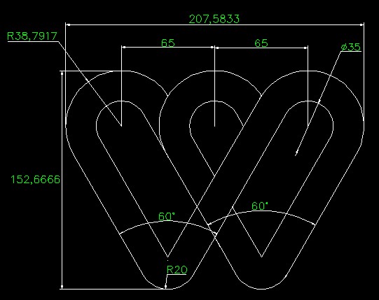

做进阶级练习题21,练习。
2005llnn + 5 很好

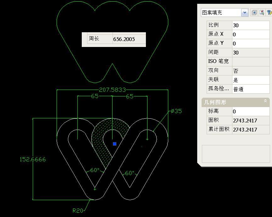

发表于 2008-12-11 15:28:15 | 显示全部楼层 来自: 中国江苏南京

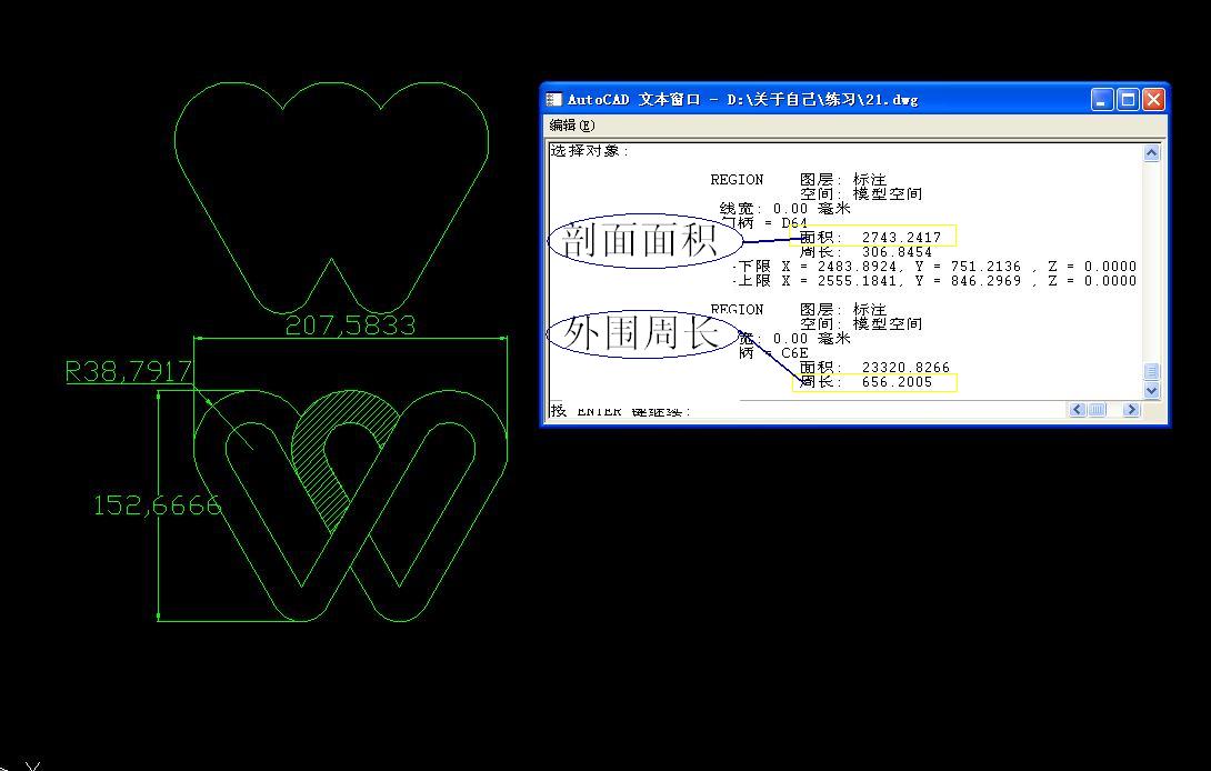

练习完毕,发个截屏。
2005llnn + 5 很好

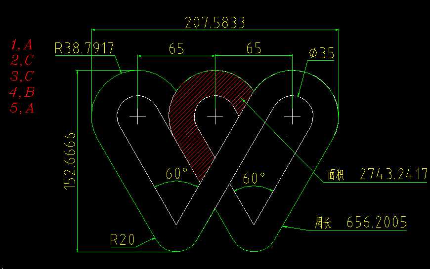

发表于 2009-1-8 13:35:47 | 显示全部楼层 来自: 中国江西赣州

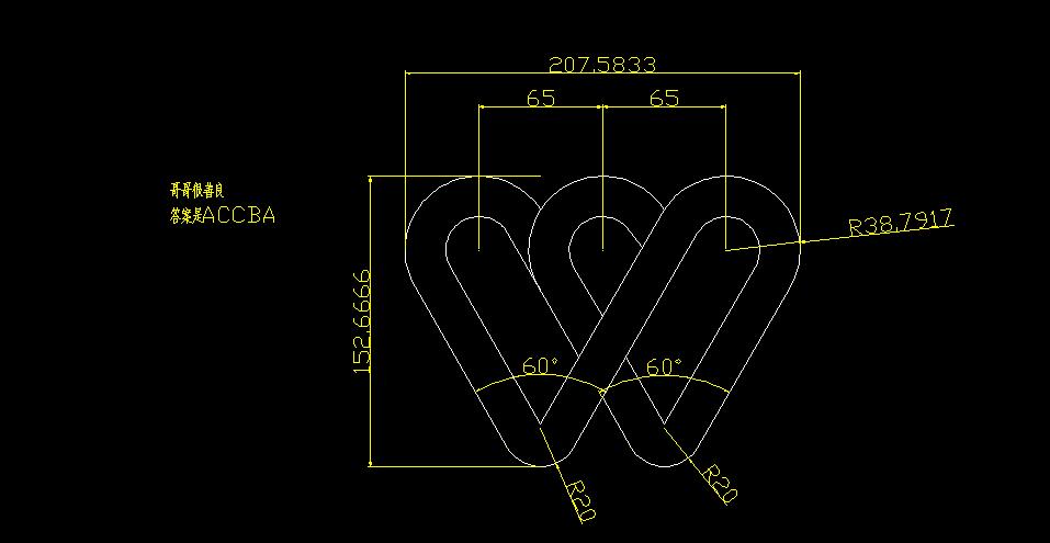

1. a 2. c 3. c 4. b 5. a
参与人数 1三维币 +4 收起 理由
2005llnn + 4 参与鼓励

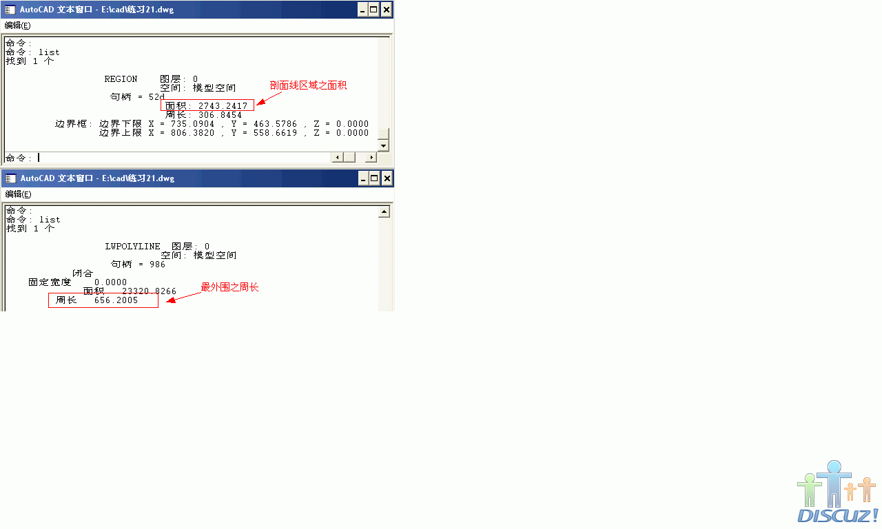

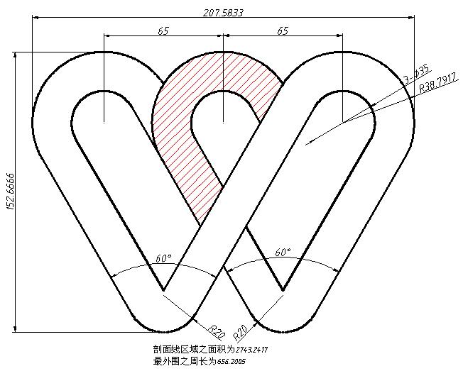

发表于 2009-2-25 11:28:27 | 显示全部楼层 来自: 中国台湾
http://img12.imageshack.us/img12/9417/52621639.gif! k* A* K0 m0 D: Z1 T
8 I2 E; T' O, G1 u1 N" k$ P  a& @
5 {. y5 C* ^2 w* W/ X. l* D4 m, `1. A 之垂直距离为:+ K: R9 y9 b4 m; I
    a. 152.6666
% D: U/ A/ D0 p( |% R- p8 X$ }' J) Q2. B 之半径值为:4 C: ^$ b% ]/ u
    c. 38.7917. g! L/ j" N: ?' p
3. C 之距离为何?) ^7 c, F' s" ^$ Y
    c. 207.5833  \" P4 Z( M% z
4. 剖面线区域之面积为:
6 T3 {# ]) _) l- ~# m    b. 2743.2417
* p" u- \* }7 }5. 最外围之周长为:* O0 u# P# c" u( v/ c
    a. 656.2005
参与人数 1三维币 +4 收起 理由
2005llnn + 4 参与鼓励

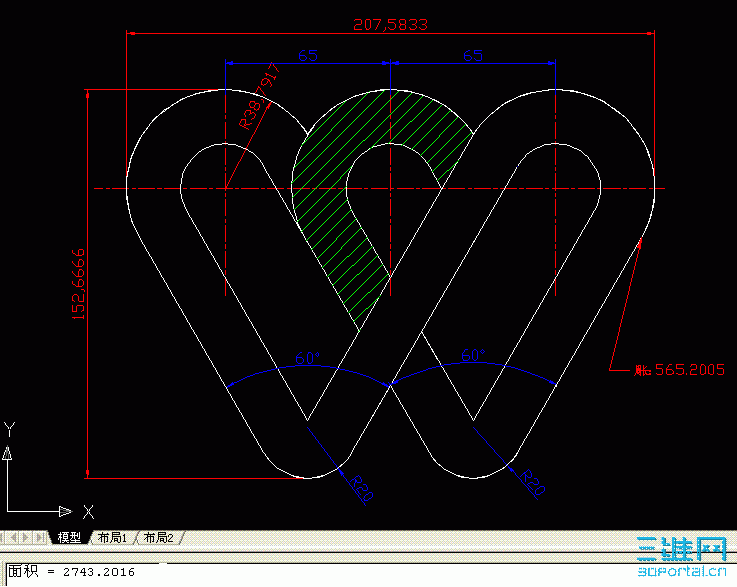

交作业,面积差一点. W+ v* T: A! m7 a3 k/ X6 x1 p& j

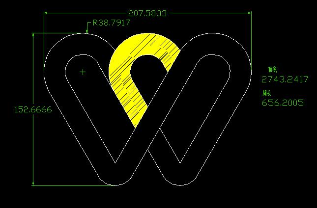

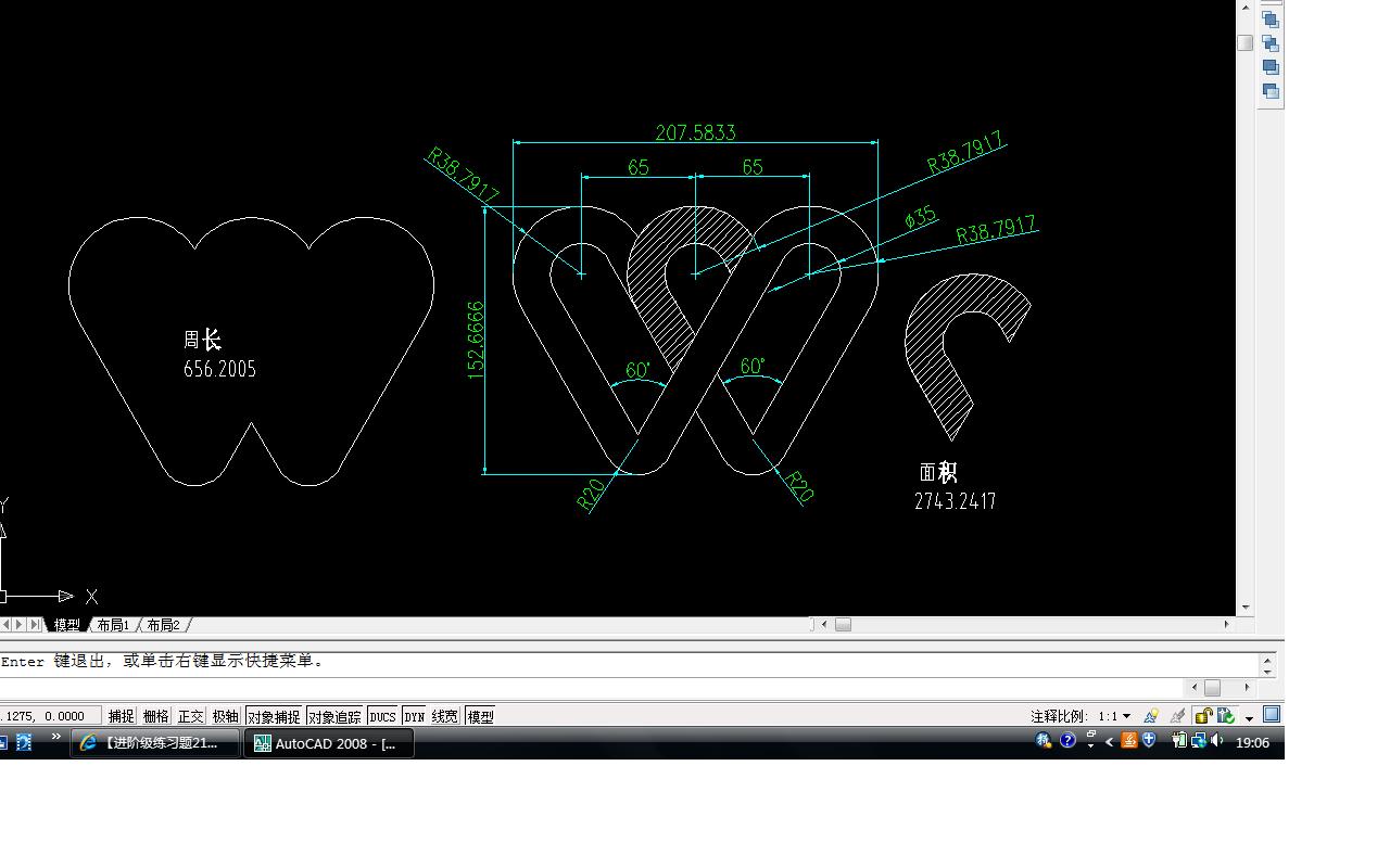

发表于 2009-8-27 15:45:10 | 显示全部楼层 来自: 中国福建莆田

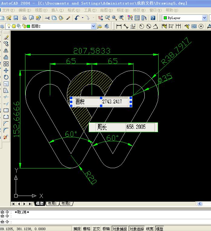

周长:656.2005
8 j: n! e  w  M+ S 无标题.jpg
2005llnn + 3 参与鼓励

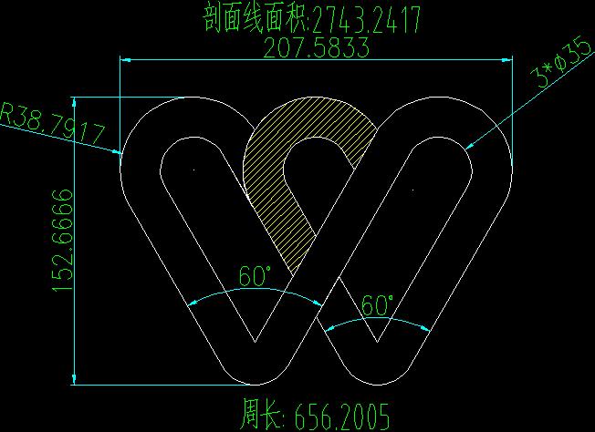

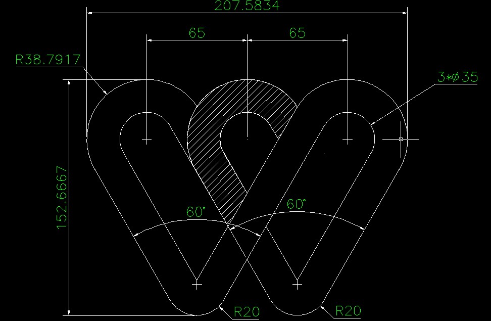

发表于 2010-1-11 17:11:33 | 显示全部楼层 来自: 中国广东汕头
21题画好了,答案在图里面。请多多指教
2005llnn + 3 参与鼓励
