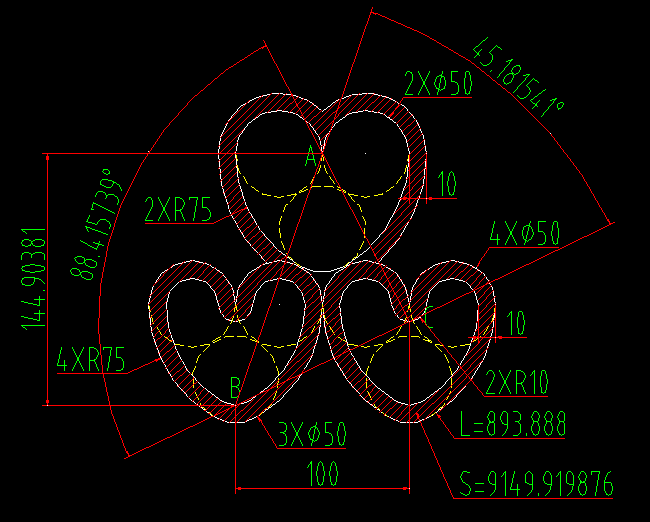

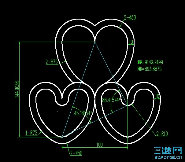

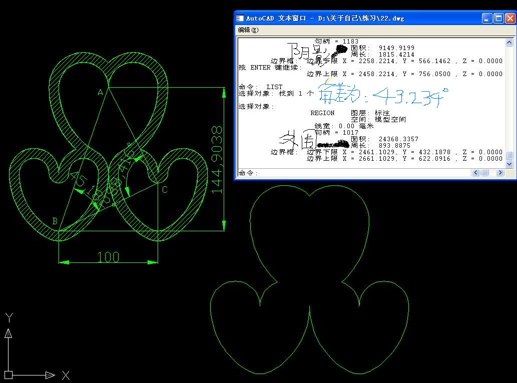

新手练习中 请多多指教# D' J: I" A# ^. H' E% m
有点麻烦 麻烦的不是图 而是标注、求解# X7 ~7 L9 I+ h9 M) K$ {
/ F5 R' s7 K6 r- [9 Q# q 1.jpg
进阶级练习题22.dwg
53.36 KB, 阅读权限: 50, 下载次数: 1

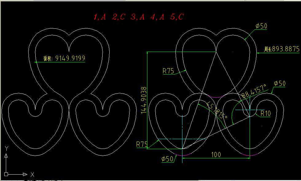

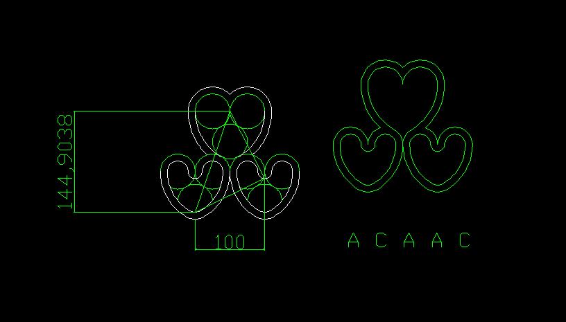

发表于 2008-9-3 14:11:32 | 显示全部楼层 来自: 中国
答案为A、C、A、A、C) {" @& c5 [3 R- p! \# p* H
参与人数 1三维币 +4 收起 理由
2005llnn + 4 很好

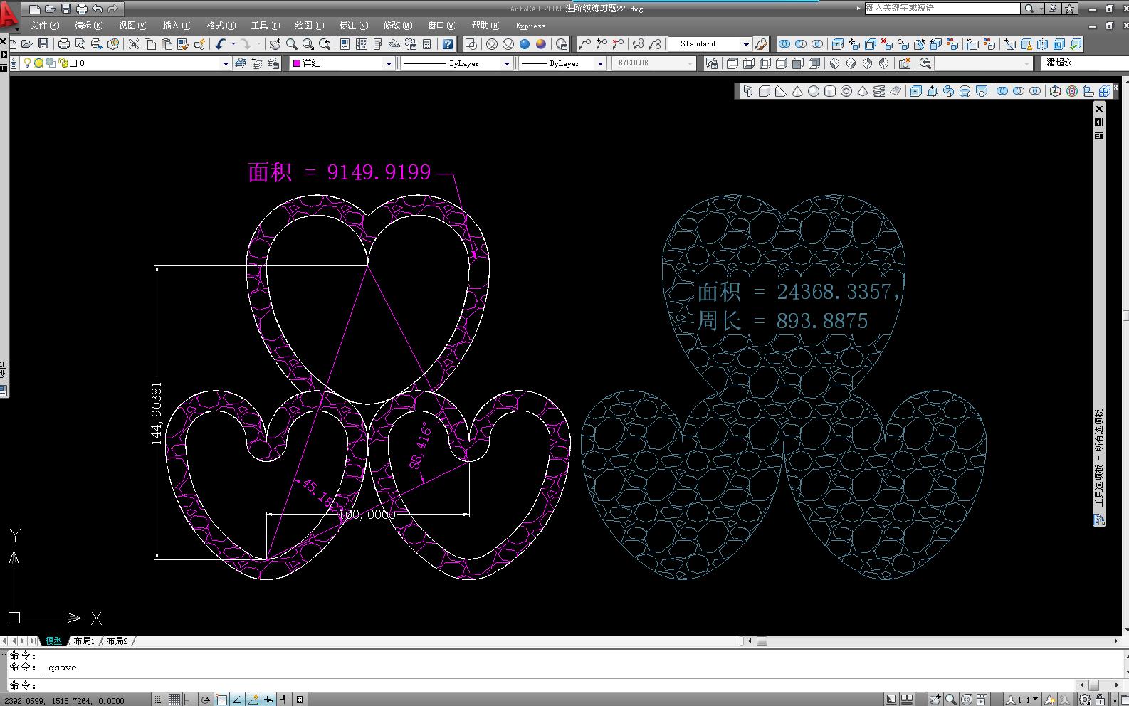

发表于 2008-9-19 21:55:41 | 显示全部楼层 来自: 中国广西柳州
这一题要注意剪切时候的线条,差点做不出来。

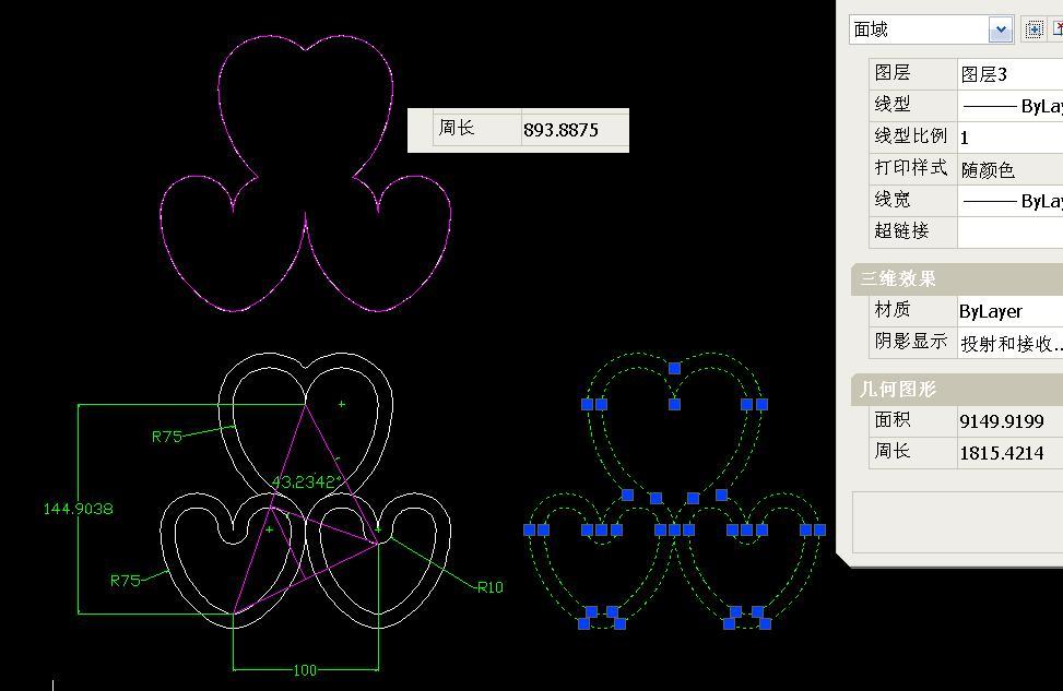

发表于 2008-11-4 21:48:13 | 显示全部楼层 来自: 中国江苏苏州
答案:A、C、A、A、C

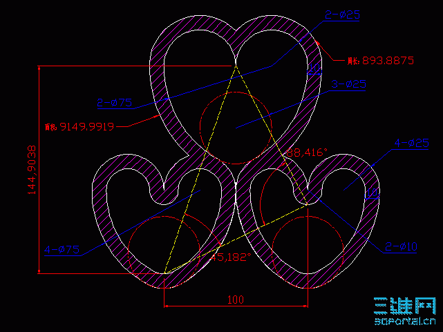

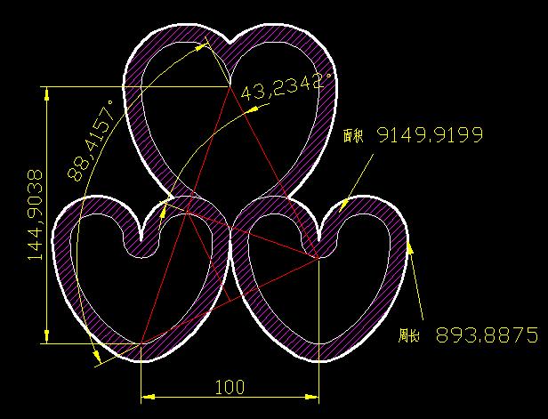

发表于 2008-12-11 15:28:49 | 显示全部楼层 来自: 中国江苏南京
练习完毕,发个截屏。

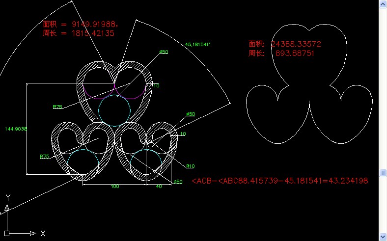

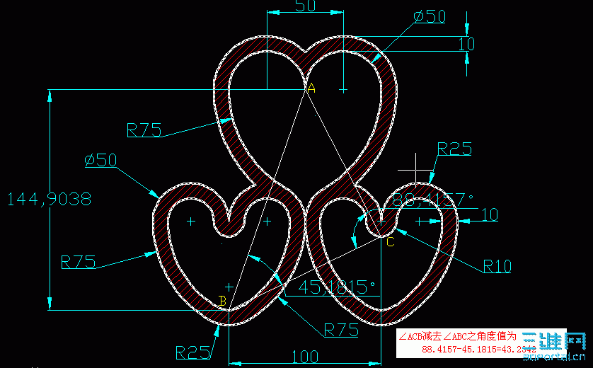

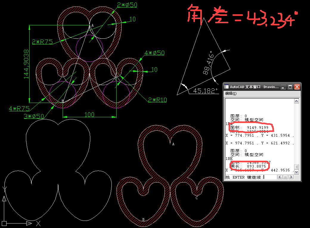

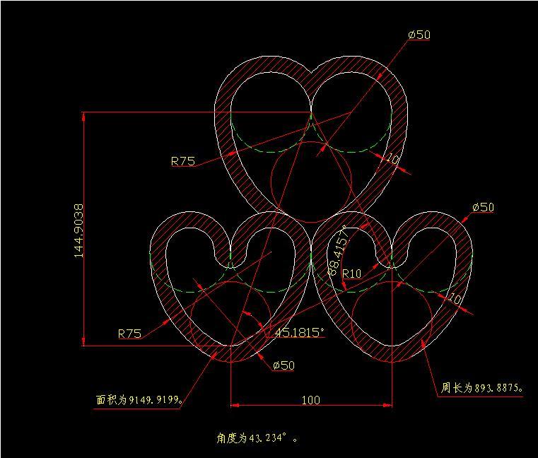

发表于 2009-3-2 20:27:35 | 显示全部楼层 来自: 中国台湾
http://img175.imageshack.us/img175/7452/92599994.gif
5 T( j( u2 v  F& {) U; {  r3 G! j+ y# }8 t
1. AB之垂直距離為:
9 l/ w0 u' R, @$ p5 E5 C6 c        a. 144.9038" }9 F3 T" }' k% n
2. BC之水平距離為:9 W; i0 Q) Z, Q; [% G' |* M; Z3 h1 k
        c. 100.0000
" ]8 A% I9 N0 {' M) ]5 `3 F& G, {: p% h3. ∠ACB減去∠ABC之角度值為:5 I2 _% I, S7 V. ~5 I, }1 S1 w
        a. 43.234°
% c" a* A3 A' s' V. @4. 紅色剖麵線區域之麵積為:- v) [, ^# d5 Q! N3 `
        a. 9149.91999 h# X$ O% K2 N( D5 c: K
5. 最外圍之周長為:! d$ U* G% y! f5 b4 L, H; S$ J
        c. 893.8875
参与人数 1三维币 +4 收起 理由
2005llnn + 4 参与鼓励

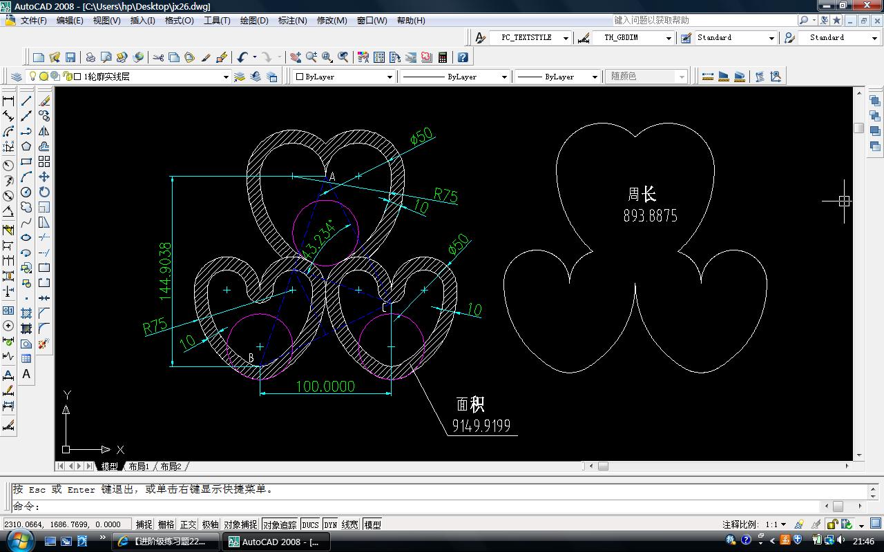

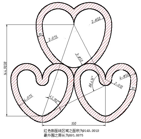

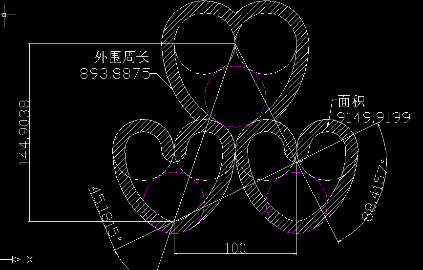

发表于 2009-5-13 17:33:55 | 显示全部楼层 来自: 中国河北石家庄
ACAAC
* B+ ]9 ~9 g: X! H3 y- c8 y第4个题和答案略有不同,我用相减法得出9149.9198,选项是9199。应该没有什么大问题,可能是做图求解和算数求解的误差
参与人数 1三维币 +4 收起 理由
2005llnn + 4 参与鼓励

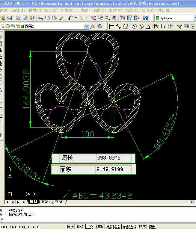

发表于 2009-8-11 11:14:02 | 显示全部楼层 来自: 中国上海
我做的,请检查,谢谢
2005llnn + 2 参与鼓励,周长和面积呢

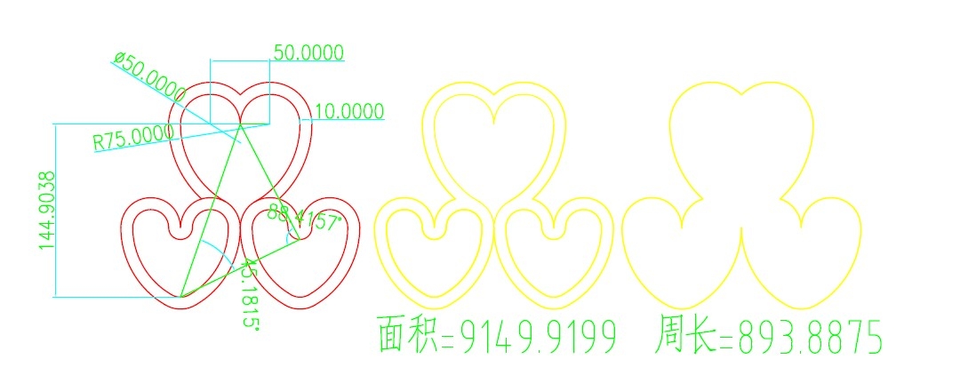

发表于 2009-8-27 16:24:01 | 显示全部楼层 来自: 中国福建莆田
6 V% J" ^) \( p' Q* w+ E9 M1 E6 ]* W- q( E0 e0 \; A
[ 本帖最后由 liushui302 于 2009-8-27 16:27 编辑 ]
2005llnn + 3 参与鼓励

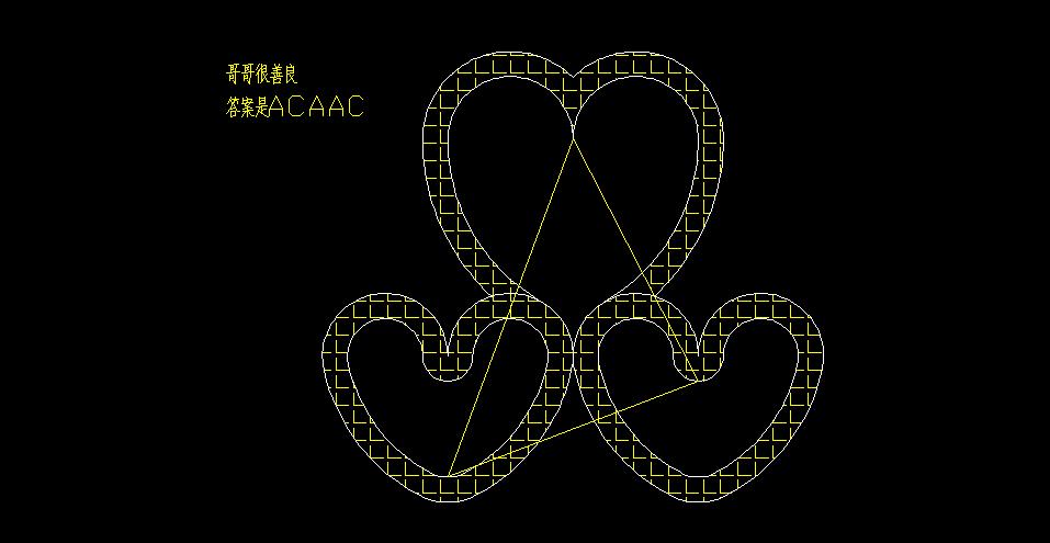

发表于 2010-4-30 17:21:49 | 显示全部楼层 来自: 中国湖北孝感
2005llnn + 3 参与鼓励

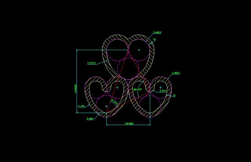

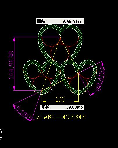

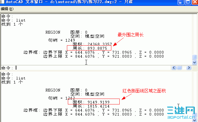

发表于 2010-4-30 18:20:46 | 显示全部楼层 来自: 中国江苏常州
1   a. 144.9038   " i9 Y: {. n% C6 D4 R. z
2.  c.  100.00007 B2 U, `: M! T" Y1 @. v) W! o
3.  c.  43.423°
$ T0 T3 r2 v$ Z8 P, @4.  b. 9149.9199
( {- O7 g- p2 S( U! j# s4 K5. 未命名.jpg c.  893.8875
2005llnn + 3 参与鼓励
