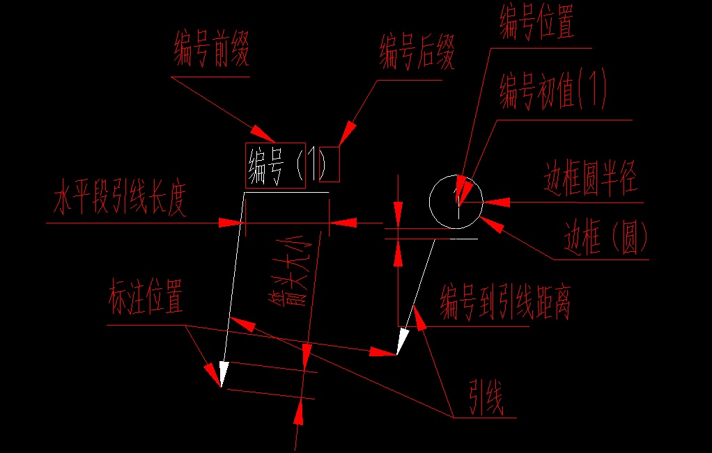

使用方法:找开autocad-->工具-->AutoLisp-->加载-->找到"编号速写.lsp"-->点击加载- T( d2 F% n9 k- ]3 r: u
          然后进入cad绘图环境 在命令行输入"sb", c" I* l- o; u& R2 y* t6 F
         , o& R4 ?% I# s1 {  I
指定标注位置[编号初值(C)/引线(Y)/边框(K)/文字(W)/还原为默认设置(H)/退出(T)]:<编& z2 _. G, P6 K0 M
号之前请先将当前文字样式的文字高度项设为0>
' Y* s; T* Q5 d1 ?! y8 f4 ^# D7 K+ g: u( X( G# k
C:设置编号初值<0>  自然数序列(1 2 3...) 6 ^: G. i+ J0 H' K  ~$ ?6 Y
              <1>  字母序列(a b c.../A B C...)  6 j( L3 D  b$ t
              <2>  带前/后缀自然数序列(a1 a2.../B1 B2.../(1)...)
7 c* F  T/ a1 p: L& j              <3>  带前/后缀字母序列(aa ab ac.../Ma Mb Mc.../(a)...)  , B- H: K5 J9 ?4 Y1 J2 J' o
                   选择其中一种0/1/2/3:/ Y" `- E9 D( M0 ]
Y:设置引线有无及引线位置参数
5 Z7 }' Z6 ^+ E% \+ MK:设置边框有无及边框半径
- ^* P+ }* i" N* L$ Z5 v6 u6 }W:设置文字高度角度及箭头大小
3 _  ]- [" r, n8 V: o# Y; q6 nH:将所有参数还原为初始值:
0 d) J0 t2 r1 W8 W' I           编号类型:06 T: H' v: h2 B! p
           编号初值:1
8 X4 e7 k' I# |8 i$ w* s. v' Z           引线:Y
# v6 [: Q- [* ]3 q# q" {3 ?- A           边框:Y6 C5 n0 C9 Z) S+ V/ r: s" ?6 k7 z
           边框圆半径:自动
" u' p/ D1 l% q' g5 \3 `% n' [           文字高度:3.5
0 T: C5 y! m1 _. t           文字旋转角度:0# J* s# n/ m2 F$ A5 H
           编号到引线距离:1
( r* v! L1 L- }. C3 \3 `           箭头大小:2.5
3 A5 s: V. V( |) D3 @* _, ^$ X- l. d6 E           水平段引线长度:自动
. b9 B% F; j1 J1 c5 {: D           自然数前缀:无. z+ X  ?! V! [. x# |6 F0 @# T
           自然数后缀:无; k7 g* c! P% ]+ _& J: g; v
           字母前缀:无/ g! k0 _: N8 K8 a5 ^' C1 L/ M
           字母后缀:无" s2 ~, d- z+ E' L3 }# b
           边框自动处理时,文字到边框的偏移系数:7(偏移量=文字高度/偏移系数,改变此系数可到程序中修改变量pianyi)6 _1 Z  G2 i1 N" O" ~
注意:编号之前请先将当前文字样式的文字高度项设为0,否则过程会出错8 Z( z6 X. R# v* T% v, m: x* p
其它请参考"参数图解"
