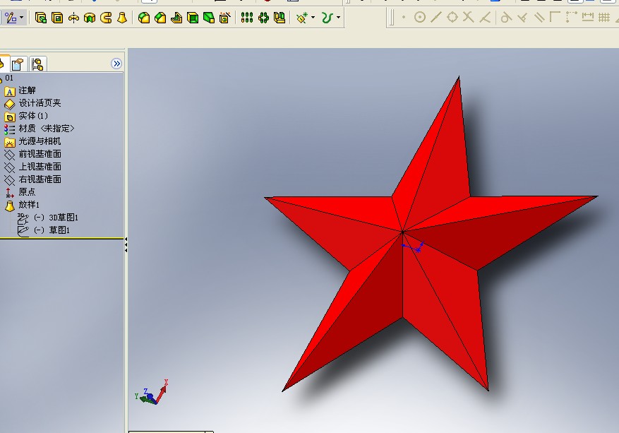

发表于 2007-9-4 15:15:58 | 显示全部楼层 来自: 中国山东青岛
原帖由 wsm004 于 2007-9-4 13:32 发表 http://www.3dportal.cn/discuz/images/common/back.gif: Z$ r$ [1 C& V* w% J
看ghbb的学会了
0 ^% r* U" l, p. x) _) Q; e3 i谁把放样也发一个吧
! S$ M8 {" V# ^- q/ E6 t/ V" U8 S拉伸的
5 e  m. S& I0 K/ A 00.jpg # ~0 ~" h3 ]5 C: ]. T# X9 A* ~2 t
放样的' N5 [  z" ?; R+ R* H

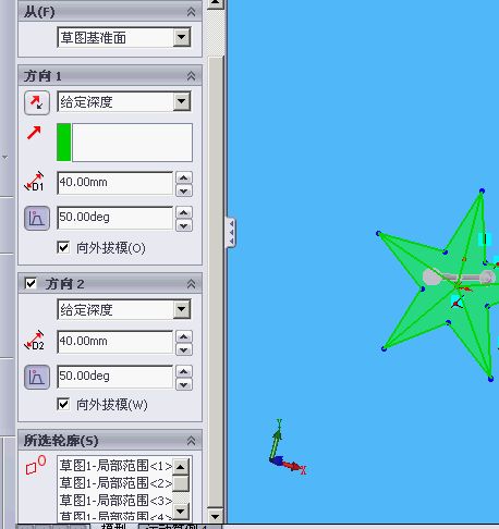

怎么一步拉伸就可以做出来噢

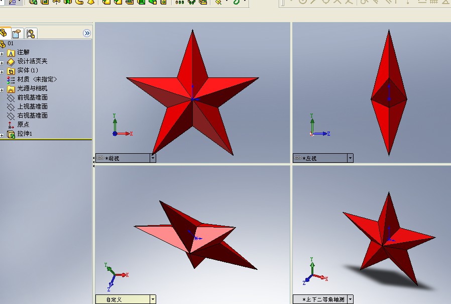

发表于 2007-12-21 11:29:43 | 显示全部楼层 来自: 中国福建泉州
简单点就是拉伸时加了个拔模

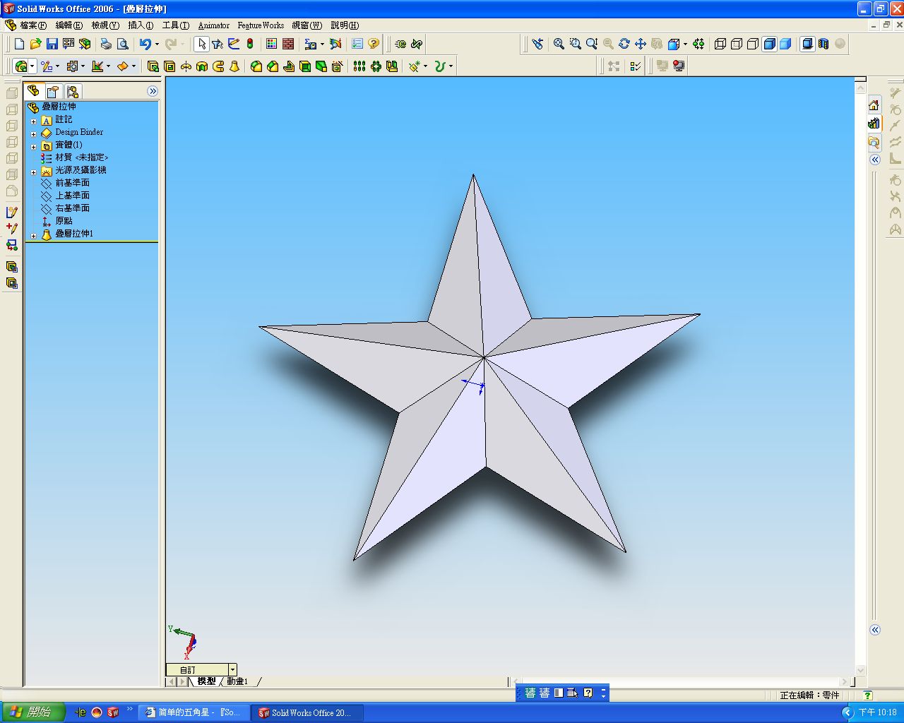

发表于 2007-12-21 22:20:30 | 显示全部楼层 来自: 中国台湾
SW2006疊層拉伸,這個做的不好,用了太多草圖

发表于 2007-12-21 22:31:54 | 显示全部楼层 来自: 中国山东烟台
拉伸的学会了,能不能发个放样的PART

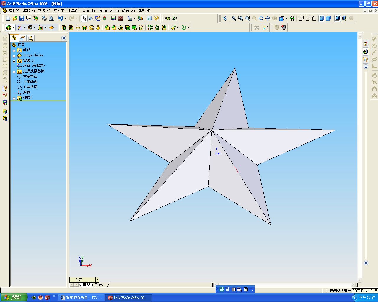

发表于 2007-12-21 22:55:49 | 显示全部楼层 来自: 中国台湾
SW2006拉伸,這個簡單點

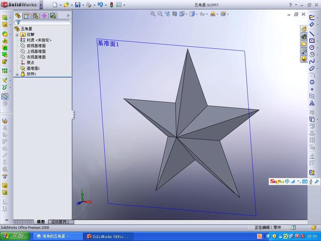

发表于 2007-12-22 10:01:15 | 显示全部楼层 来自: 中国湖北武汉
我做了个,发现放样最简单,放样的一个草图为五边形,另一个草图就是中心的一个点!一次放样就ok了!

发表于 2007-12-22 13:10:03 | 显示全部楼层 来自: 中国河北沧州
原帖由 gui8101 于 2007-6-9 11:56 发表 http://www.3dportal.cn/discuz/images/common/back.gif
5 _0 G: t. v% L: ]. h# C楼主给个PART看下,一步拉伸看起来不错哦
: Y. h; a# n9 G1 A8 H! M, l
' @( y0 D. q+ R在拉伸特征中选择拔模角度,五角星的长短可设定的长些。这样就做出来了
发表于 2007-12-22 20:06:11 | 显示全部楼层 来自: 中国湖北武汉
看我用的放样的方法画的! 五角星.JPG 五角星.rar (45.67 KB, 下载次数: 15)
