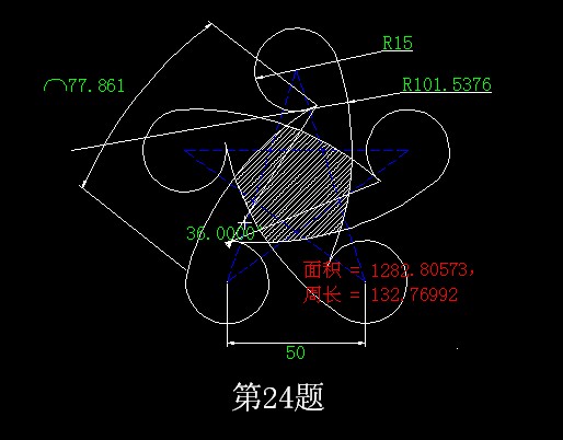

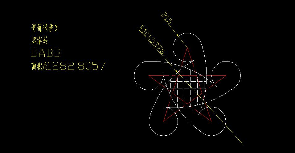

答案是B、A、B、B

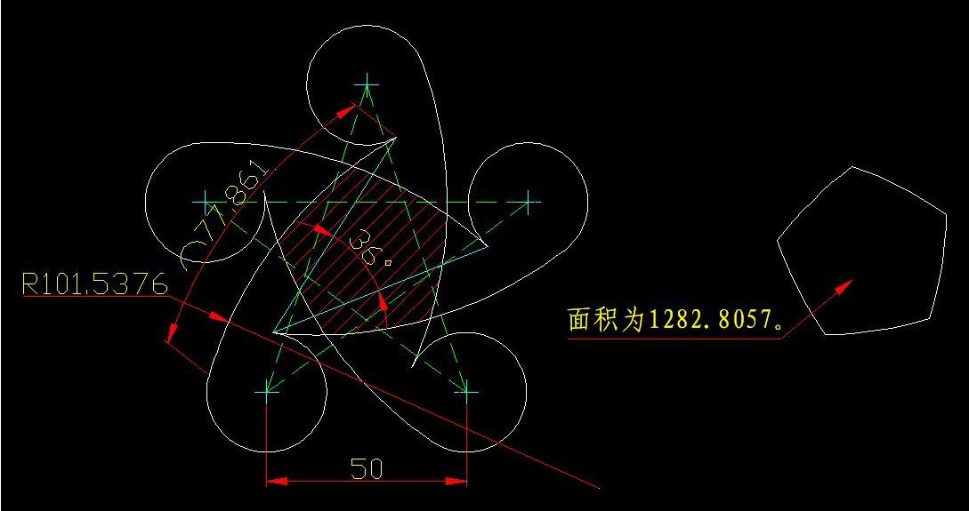

发表于 2008-12-13 09:46:58 | 显示全部楼层 来自: 中国辽宁沈阳
发表于 2008-12-13 11:51:56 | 显示全部楼层 来自: 中国江苏南京
练习完毕,发个截屏。
2005llnn + 5 正确

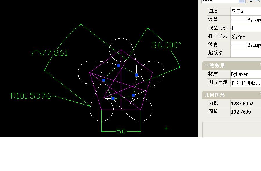

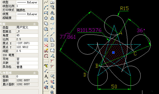

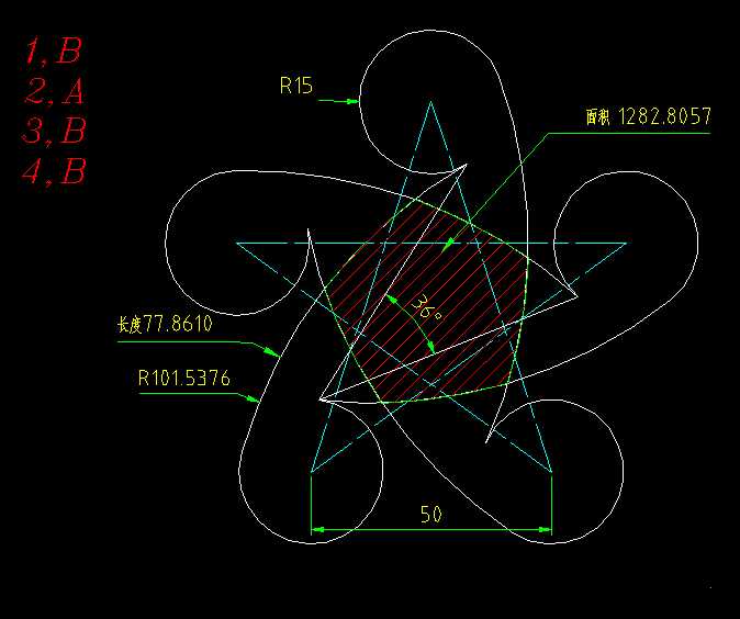

发表于 2009-5-14 11:11:24 | 显示全部楼层 来自: 中国河北石家庄

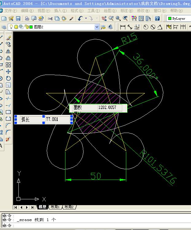

来晚了,交上作业6 I, g! ^5 J0 X1 M& i2 J
答案2笔误,36°是A,图片里写的C,就不改了% K% n( L$ g1 u& E. {
感觉掌握了per命令这个题就很简单了。/ C+ _; C) d; Z1 s
步骤
5 Q% b/ X9 R5 g) t9 d1.画正五边形,连接五角星,缩放至要求尺寸
  o. j2 `5 d$ r! ]3 Y% t# E6 _9 Y2.五角星5定点画圆8 `2 y8 J3 {4 _" N' ^
3.画圆弧,采用3点画圆 c-3p- tan 第一个圆,tan 第二个圆,第三点是关键,我以前不会,做了这个系列练习后才知道的~~~~~~per m 线。, S1 K( p5 l# g) h, b7 f2 e
   然后就是剪切,阵列,剪切,标注
参与人数 1三维币 +4 收起 理由
2005llnn + 4 参与鼓励

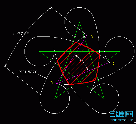

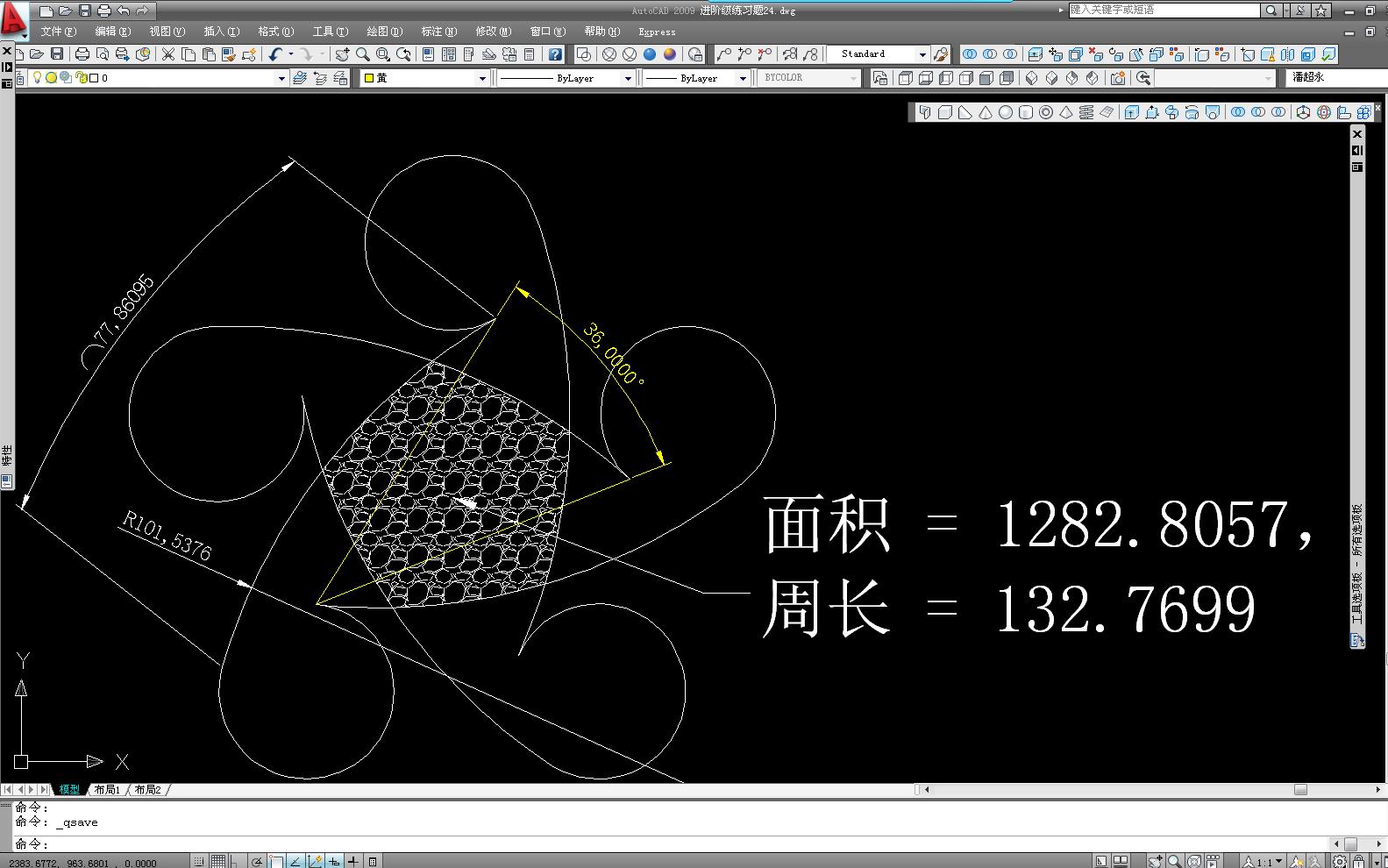

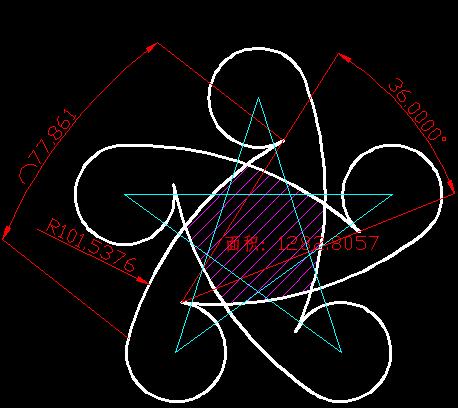

发表于 2009-5-14 20:20:27 | 显示全部楼层 来自: 中国上海

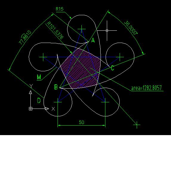

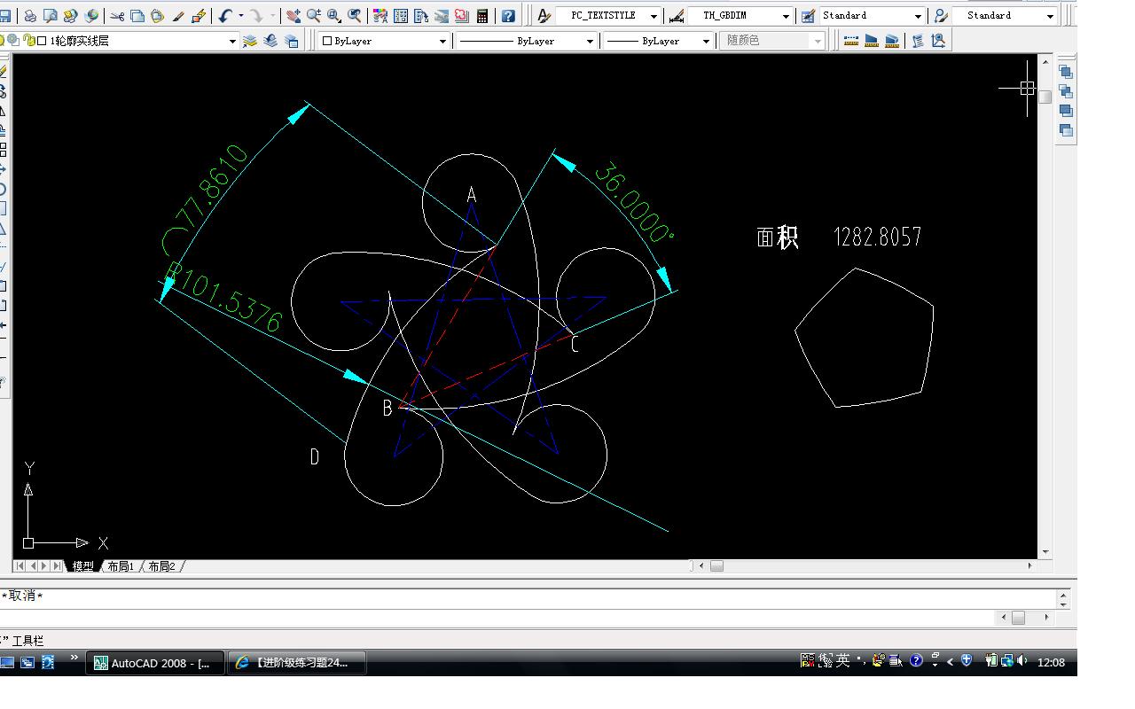

做练习。
) ~6 A, e4 T7 l. Z* I答案:/ k+ g$ b& j1 U  v$ |
1. AD弧之半径为何?$ Q& V6 ^- @+ z$ [
     b. 101.5376 1 s  T" s! U0 q% H+ N' l* r# g
2. ∠ABC之角度值为何?+ J$ }" C; V% g# A4 l: X
    a. 36.000°
3 u8 f: Z; M8 r' W. G" X2 }; W# j7 ]; M3. AD弧之弧长为何?# J  j$ \0 c2 P! e* _# {
    b. 77.8610
- _3 s5 T$ T+ Z! Y! C: a" b6 g4. 红色剖面线区之面积为何?/ Q0 R# Y. g  N+ ?6 c. W. Q/ ]* N
     b. 1282.8057
参与人数 1三维币 +4 收起 理由
2005llnn + 4 参与鼓励

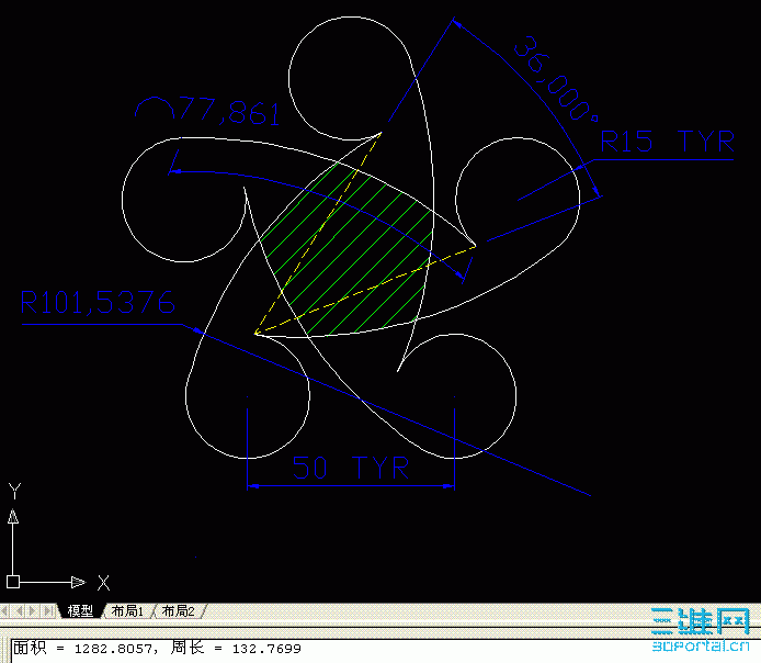

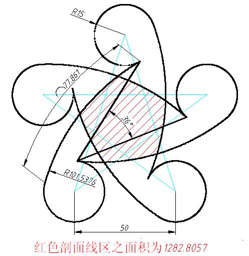

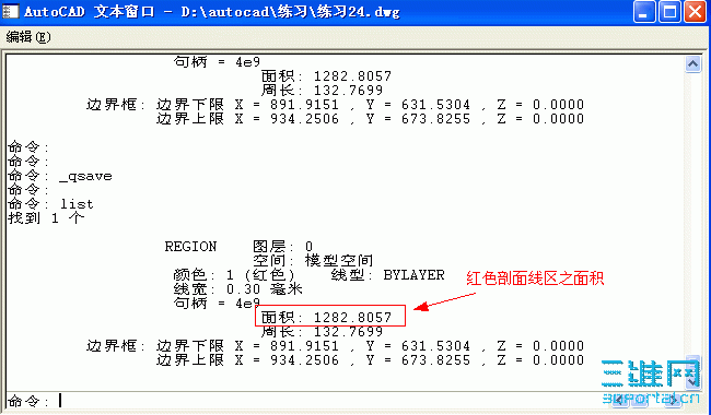

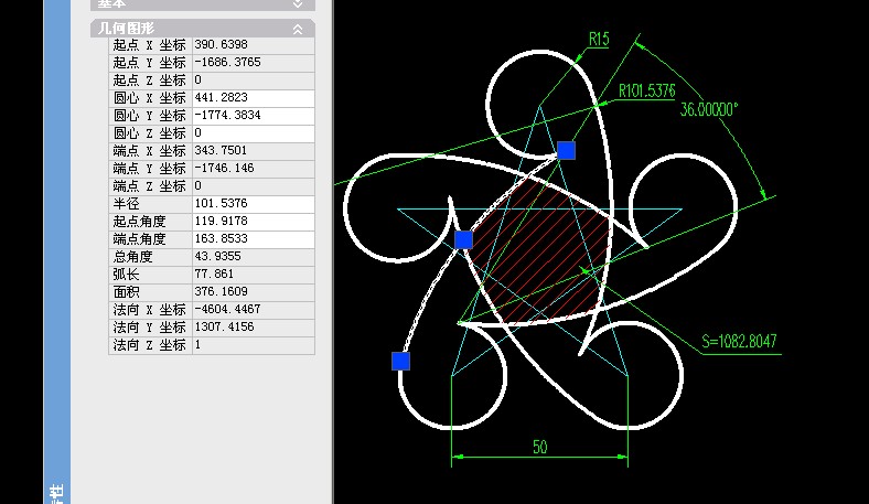

发表于 2009-5-16 10:22:41 | 显示全部楼层 来自: 中国广东佛山

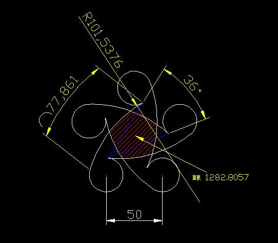

完成
% C0 _) \9 `; W* U' z1. AD弧之半径为何?
$ f% C! d- d, r$ ^, P4 U    b. 101.5376  ( |8 g0 G' Q) {2 y8 |* N
2. ∠ABC之角度值为何?
/ a" e2 }5 j( E! c+ d- {    a. 36.000°   1 X  E, |' X* @. Y( Y, E( Y
3. AD弧之弧长为何?
) p8 c6 J0 U: }* S   b. 77.8610   % x3 n: N; f0 H# G! v1 Z
4. 红色剖面线区之面积为何?
/ e- b) }4 I7 d+ j3 k% U3 A   b. 1282.8057    ) o! o" I6 c& [7 M
! S. I" {* u2 M
+ Z5 y/ ?$ S: x& N1 H[ 本帖最后由 lingran008 于 2009-5-16 10:25 编辑 ]
参与人数 1三维币 +4 收起 理由
2005llnn + 4 参与鼓励

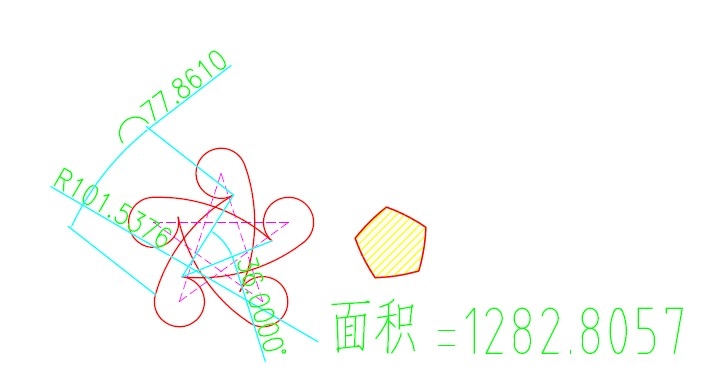

发表于 2009-8-7 21:08:00 | 显示全部楼层 来自: 中国山东东营
交作业
2005llnn + 3 参与鼓励

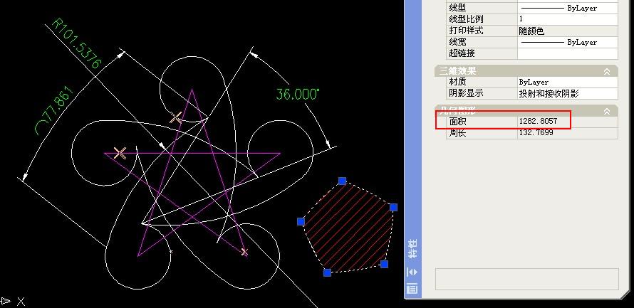

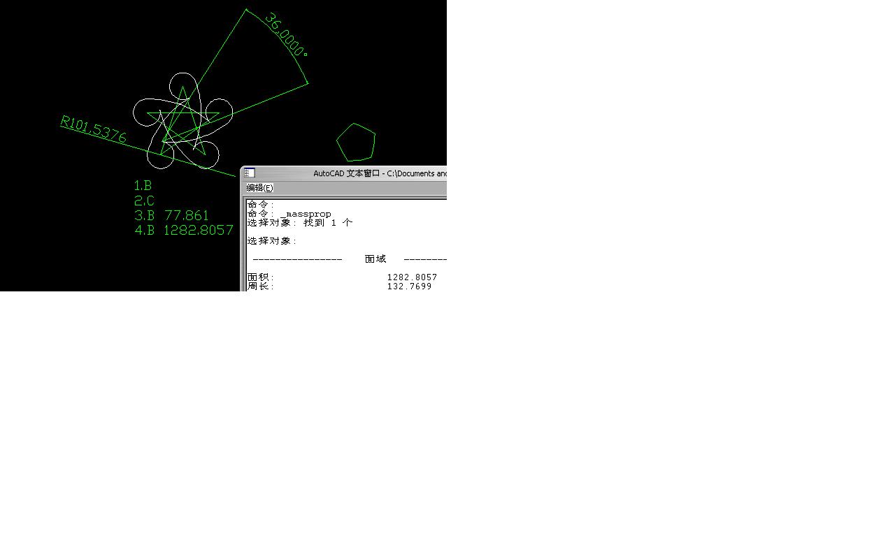

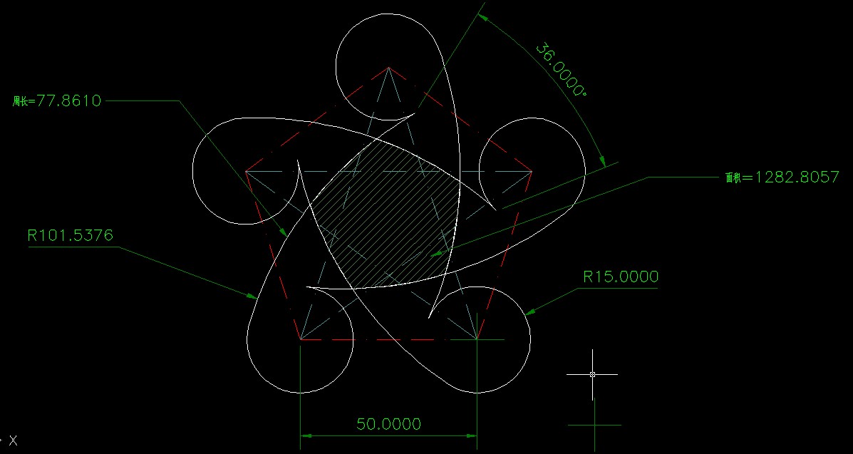

发表于 2009-10-14 16:07:38 | 显示全部楼层 来自: 中国江西赣州
答案: (1).b     (2).a     (3).b     (4).b
2005llnn + 3 参与鼓励

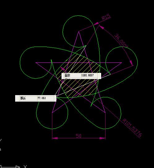

发表于 2009-11-21 17:48:36 | 显示全部楼层 来自: 中国吉林吉林市
回复 45# xiaobin98 的帖子
五角星的两个角的水平距离是50!确认一下错了没???
