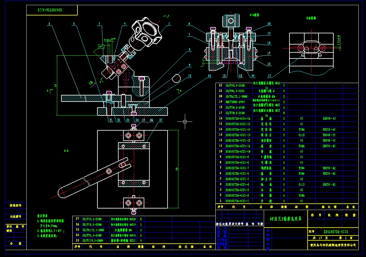

[讨论结束] 斜孔怎莫加工

如量大可做钻模或组装组合夹具,量少可上镗床或加工中心加工.
发表于 2007-6-24 14:59:18 | 显示全部楼层 来自: 中国重庆
我以前设计的钻夹具,加工两个斜孔,靠手柄拨动换下一孔位置。零件上冲的有预冲孔。

图看不清,但是需要做一个好钻模,使用摇臂钻精度可能有点问题.
发表于 2007-6-25 10:44:22 | 显示全部楼层 来自: 中国吉林长春
有坐标镗的话很简单,( W" f  ]+ y5 f' N8 ^! v+ {) ~/ Z
用立加的话也要夹具,
' c, d/ z! @1 u  x还是坐标镗快,它有个可转位底座

8 Z5 B2 s) A6 A- L  A$ G9 q; ~如果量大的话可以考虑用专用工装配钻削动力头,高效,可以满足精度要求!!3 w6 Y5 ^) O9 x2 p1 _- R; b' F
只是建议!!

普通摇臂钻是可以但精度不高2 l! @! t! Z* j" l, ?$ y, H
问题出现在两斜度加工
4 i0 g! T- M- }+ v: X/ f平常做法将左右度数对准  |1 F5 @: p0 t3 K% n; r
加工出来的斜孔会比原定偏大: c: u2 D! _3 |: y
抖正做法用斜块打表来回打表几次
, U- H; r$ \# O/ R5 q( s用公式算出来都可以! S; I' T% F! L- H9 C
本人应谓打表最可信
; c7 H2 }5 K( x5 {, }楼主要主意斜度越大工差越大
