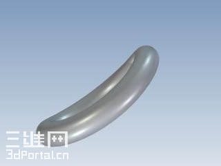

侧面弧形的圆环
发表于 2004-8-6 13:31:00 | 显示全部楼层 来自: 中国甘肃嘉峪关
做上面的不规则圆环其实没有必要用曲面造型。圆柱中间打孔、拉伸除料、圆角就可以了。我的图就是这样做的^_^

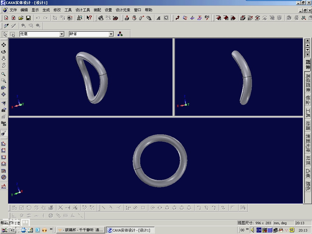

这是我用实体设计2007做的。, W( j2 x1 _# m5 T4 D  L3 l
! ]' B) {7 L0 R4 F+ D/ `[ 本帖最后由 3408977 于 2006-9-16 22:55 编辑 ]

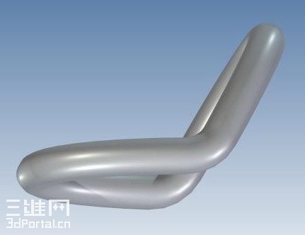

这个用两种核心都可以做。
这个用两种核心都可以做。
这个得用parasolid核心做,ACIC核心做不了。
