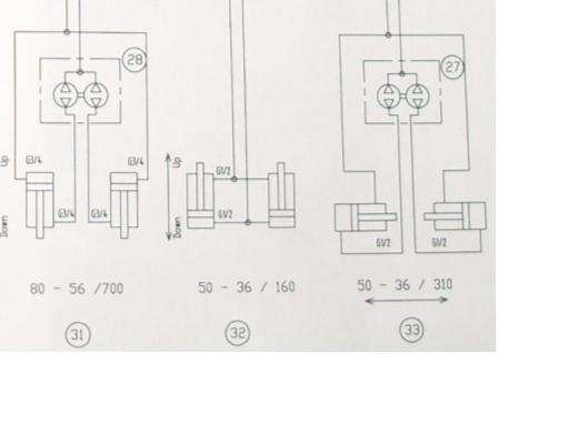

[讨论] 有那几种方法使两个油缸同步 ?

赞成20楼兄弟的观点,用个分流马达就行,我现在用的是Parker,一分四的分流马达,效果不错

同步 本来就不好控制 尤其是小型液压系统 加5000以上可能就要考虑考虑了 我们一般加分流集流阀 不过精度不是很高 3-5%左右 分流马达在小型液压系统用的不是很多 而且只有两个缸同步 其精度也不是很高还很贵 机械同步可靠些不过占用空间较大

根据楼主所说,控制精度要求不高,先查看一下两个油缸所受载荷跟以前是否有不同,测试两个油缸是否有内漏,如果确认没有问题的话,可直接通过调节管路上的节流阀应该可以达到同步效果。

原帖由 flea123 于 2007-6-19 20:24 发表 http://www.3dportal.cn/discuz/images/common/back.gif" t. X9 r% o3 F& C3 H9 ]8 O
我们厂有些阀门是用两个一模一样的油缸的同步来实现开启、关闭的!大体形状就象个等腰三角形,在等腰三角形的两个角上分别与油缸连接,等腰三角形的中心与阀门(负载)连接!还有就是这个两个油缸的大、小腔供油分别 ...
" w% }+ {; k$ ]" X1 O6 L7 w5 \) G3 e. ?$ ]% X
加一个这个,据说叫做齿轮分流器的

我所知道的只有同步马达和同步阀、以及机械同步

我们公司是做冶金行业液压站的,我们同步主要有以下几种:( J, _' ~6 Q6 y* d# ?
同步阀;同步马达;比例阀;节流阀;机械同步。。。。。。。。
( Q6 W" ?! I& B! k& J6 C9 r/ ^; a其中节流阀同步比较麻烦,要经常调整的!
