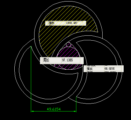

发表于 2009-5-15 10:58:42 | 显示全部楼层 来自: 中国河北石家庄

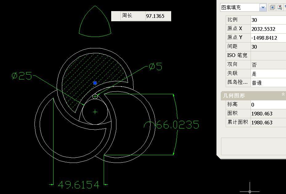

进阶26交作业,此题比较简单,关键点在于  K6 `2 o9 e4 }* X' E, O; ]/ L
1. 以25圆为中心做正三角形,三个大圆的圆心在此正三角形角平分线的延长线上。
8 B8 F# [' v2 y- z) q5 D   故可以采用3p做圆,第一点,tan 25圆,第二点,tan 5 圆,第三点,per 正三角形角平分线(或延长线)
0 Y7 P! L7 E# l5 h* o; k; k1 Q2.剪切时候看的比较眼晕。。。。。尤其是电脑做图,没有打印出来,点点这个窗口,点点那个窗口,记性差点就要吐血了。。
2005llnn + 3 参与鼓励

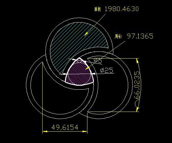

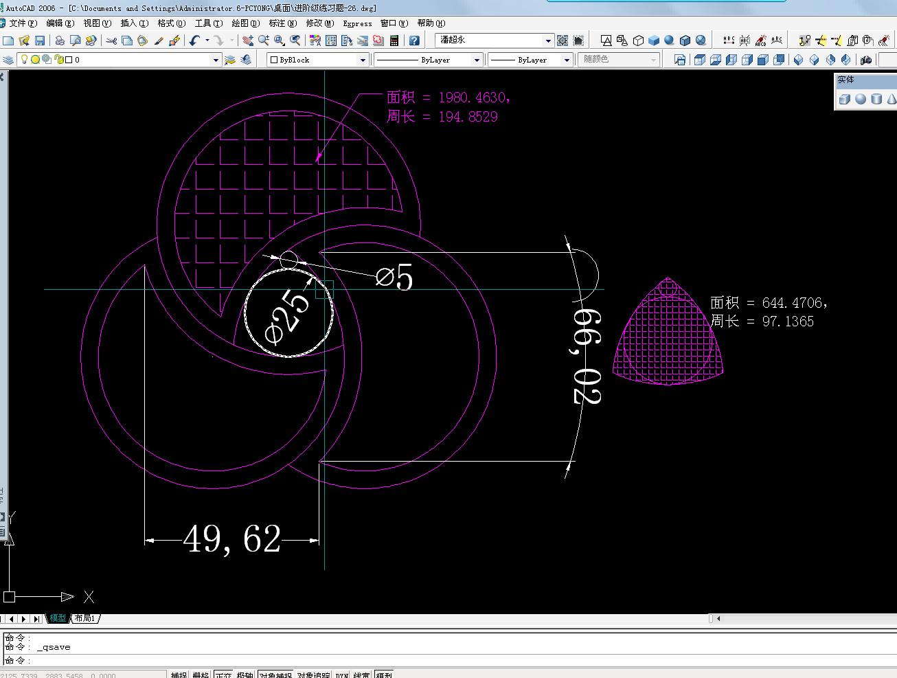

发表于 2009-5-15 12:39:16 | 显示全部楼层 来自: 中国浙江杭州
进阶26习题答案
2005llnn + 3 参与鼓励

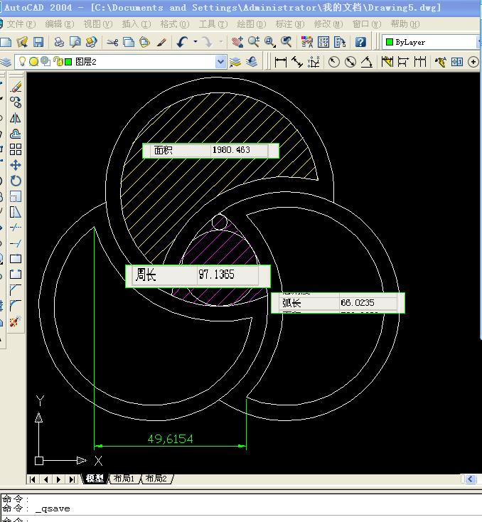

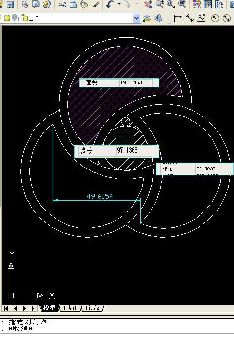

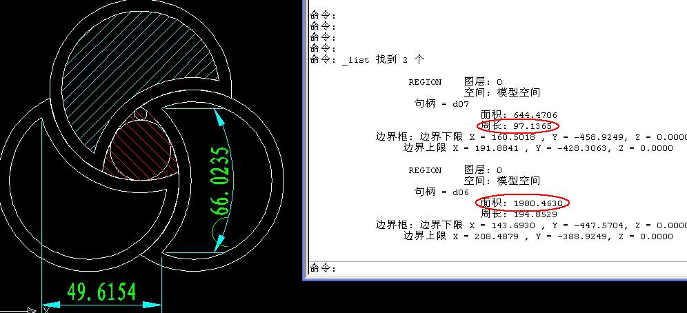

发表于 2009-5-15 17:19:25 | 显示全部楼层 来自: 中国广东深圳
面积是怎么算出来的,请高手指教
发表于 2009-5-16 14:39:31 | 显示全部楼层 来自: 中国浙江杭州
原帖由 孤独书 于 2009-5-15 17:19 发表 http://www.3dportal.cn/discuz/images/common/back.gif
3 g( S  a  [" y) I& f8 e面积是怎么算出来的,请高手指教
# m. q" z2 f' G. }' n6 H* m" V我是用填充命令将要求的区域进行填充,然后选中填充区域用LI命令查看。

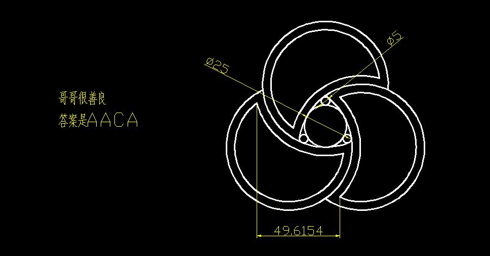

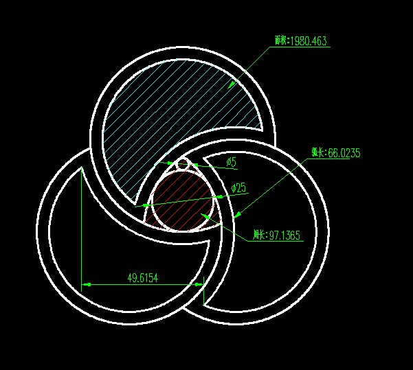

发表于 2009-5-16 19:32:57 | 显示全部楼层 来自: 中国上海
练习题26答案:/ z1 O& i; `5 |5 Q
1.b;2.a;3.c;4.a。
2005llnn + 3 参与鼓励

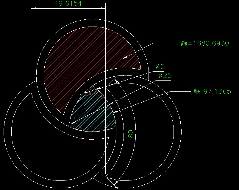

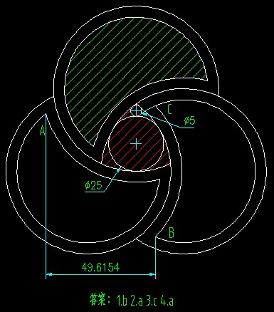

发表于 2009-10-14 13:56:12 | 显示全部楼层 来自: 中国江西赣州
答案: (1).b     (2).a     (3).c     (4).a
2005llnn + 3 参与鼓励

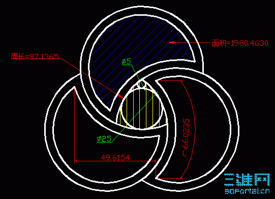

发表于 2010-1-13 15:24:12 | 显示全部楼层 来自: 中国广东汕头
楼主好了,答案在图里面请看。
