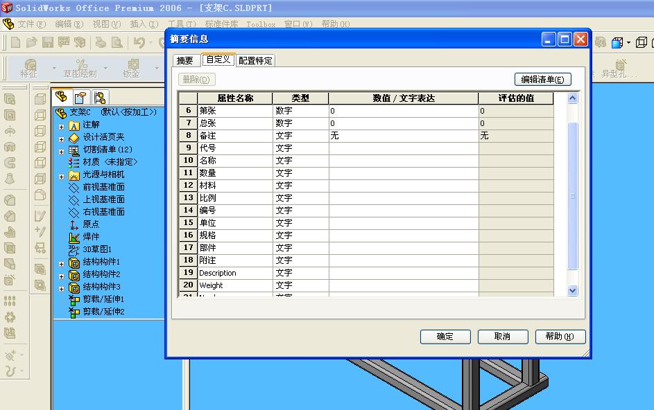

程序运行没有什么问题。我添加的属性也咧上去了。美中不足的是有些属性需要填写数值/文字表达式,老兄没有在程序中设置,结果是转换后我每个零件都要打开属性一一填写。如下图:

发表于 2007-7-6 18:50:18 | 显示全部楼层 来自: 中国上海
原帖由 sunnycgt 于 2007-7-6 14:31 发表 http://www.3dportal.cn/discuz/images/common/back.gif/ w, q. ?% [/ O9 D6 V
7 {: Q# O7 ?$ m- h4 F485523& e5 p% a5 s4 y2 I; M, C" v" A
# Q0 d. P; `) z2 K
请老兄再辛苦一下。
: K6 [& p2 ~) |/ X$ l& ?+ A9 R
- t. Q( A' k; S. y- s7 b* |这种程度的需求,用程序很难实现,请兄弟再看看我在17楼的留言,然后重新确认你的需求。$ U( V2 G5 O& L6 f9 ]6 B

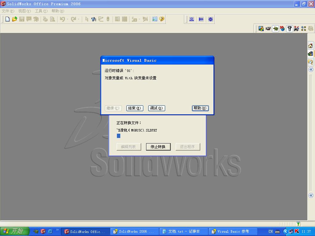

最近使用 gneful的批量修改属性程序-sw2001plus.rar (40.56 KB) 出现如下问题,请 gneful能在百忙之中给予解决。
发表于 2007-7-27 16:59:31 | 显示全部楼层 来自: 中国上海
原帖由 sunnycgt 于 2007-7-26 11:43 发表 http://www.3dportal.cn/discuz/images/common/back.gif
0 Z# o1 n4 _9 I4 z) Y最近使用 gneful的批量修改属性程序-sw2001plus.rar (40.56 KB) 出现如下问题,请 gneful能在百忙之中给予解决。
3 F) D! I( N0 |& E* s
0 Y3 p+ A/ m8 ]8 Z# D9 l- v" k7 ^1 A" o删掉目录里的垃圾文件就可以正常运行了
# J. J' |0 C+ y( b; G5 _SW打开文件后都会自动生成一个临时文件,当文件正常关闭时,会自动删除,但是如果SW没有正常退出就需要手动删除了。
1 ?9 o  _( y* X/ ~1 C, \2 O$ t这些临时文件都是隐藏文件。自己想办法删吧2 ]' l8 r6 v5 p! b
  s3 f0 W8 ]- E
使用更新过的程序可以避免此错误发生。(新程序可以跳过垃圾文件
