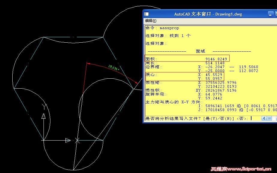

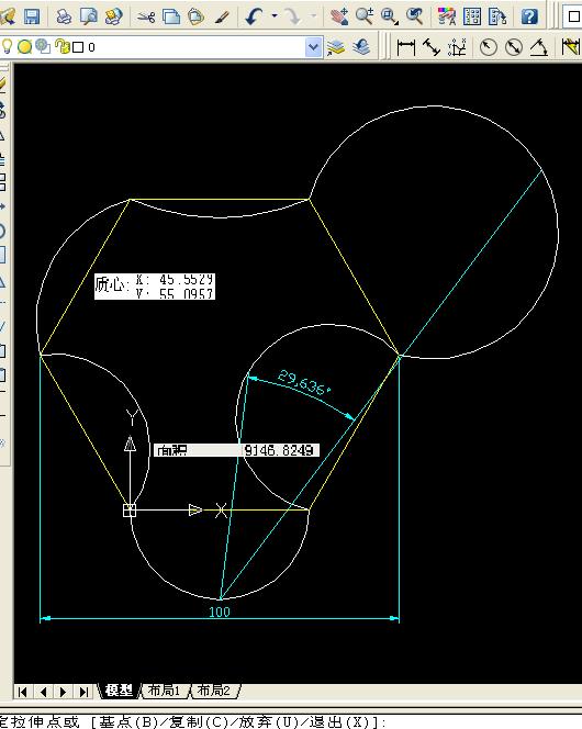

做一个习题。
2005llnn + 5 正确

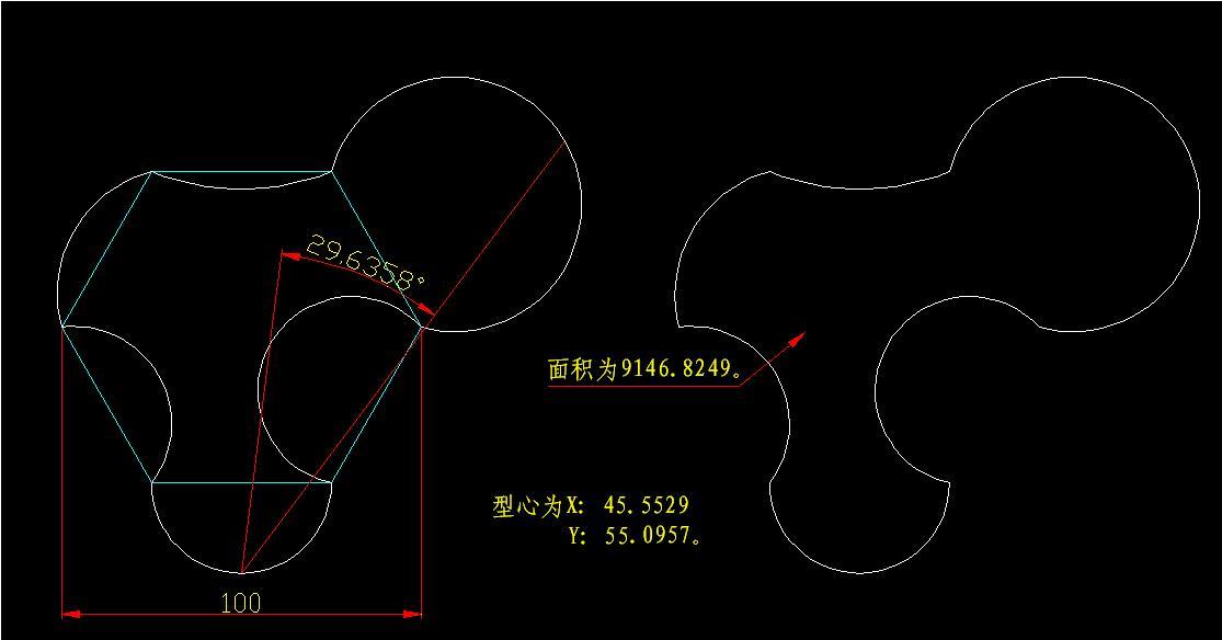

发表于 2008-12-6 08:59:50 | 显示全部楼层 来自: 中国辽宁沈阳

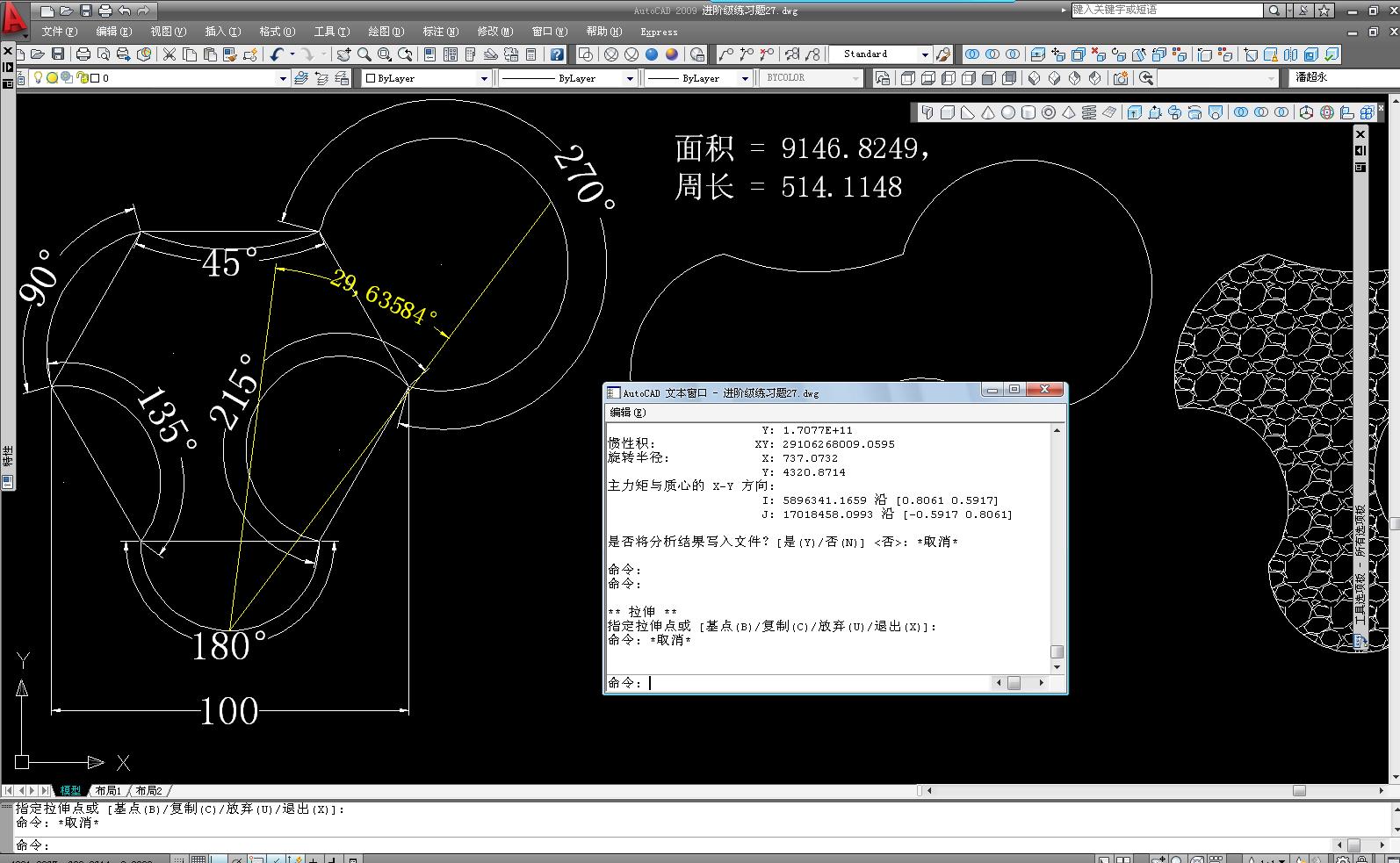

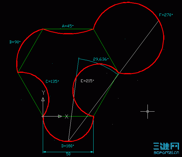

交作业了' N% S3 O% m/ z+ b
这个好画
2005llnn + 5 鼓励

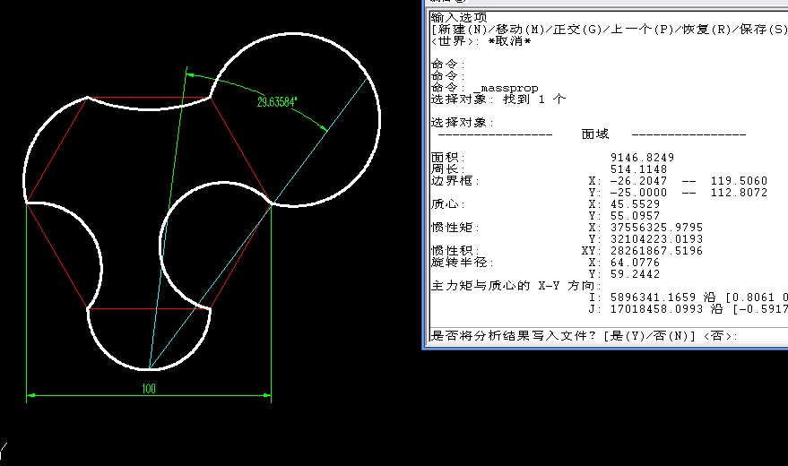

发表于 2008-12-11 20:13:29 | 显示全部楼层 来自: 中国河北唐山

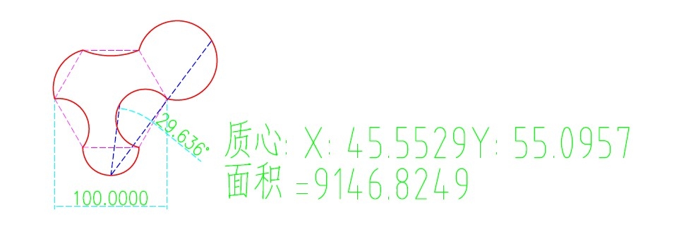

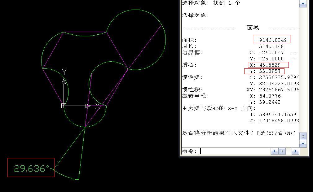

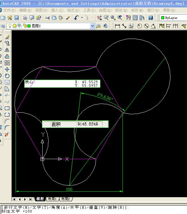

完成了,交作业.
2005llnn + 5 很好

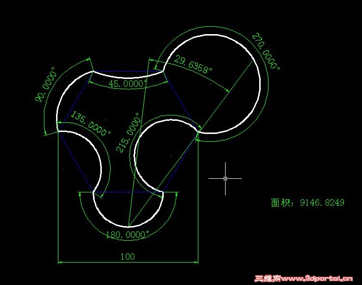

发表于 2008-12-13 11:54:49 | 显示全部楼层 来自: 中国江苏南京

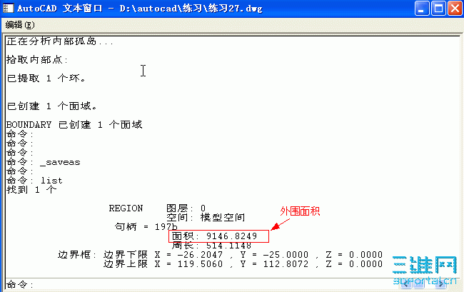

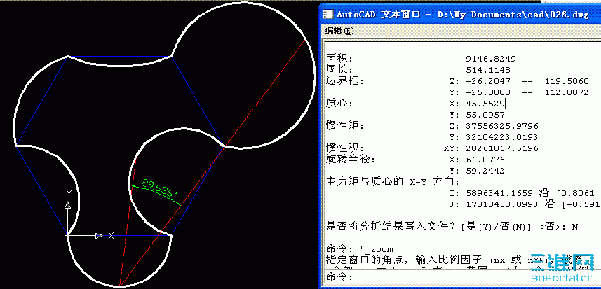

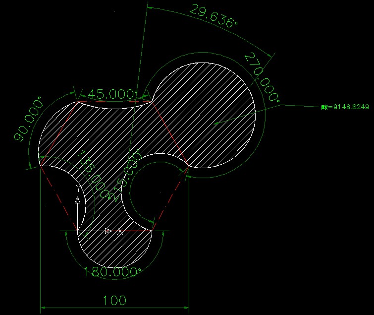

练习完毕,发个截屏。
2005llnn + 5 很好

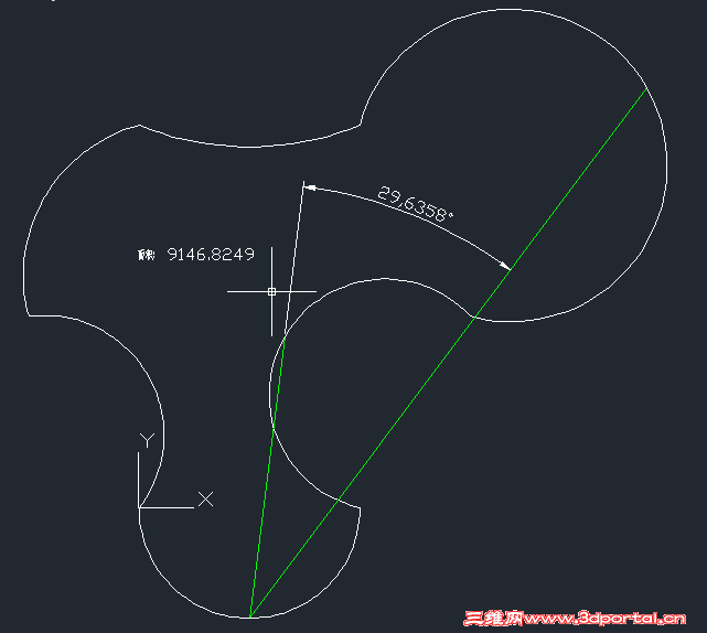

发表于 2008-12-14 15:12:35 | 显示全部楼层 来自: 中国广东中山

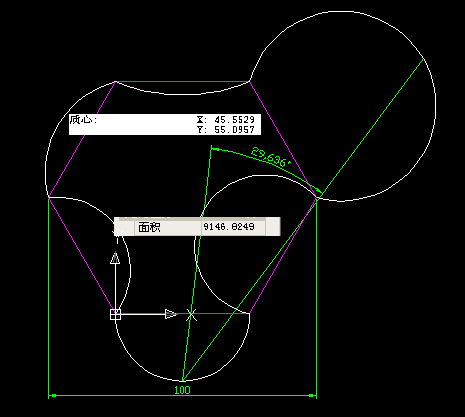

学习了 质心我还是头运用呢,,,,包括范围还挺多的
进阶级练习题27.dwg
42.36 KB, 阅读权限: 80, 下载次数: 0
2005llnn + 5 很好

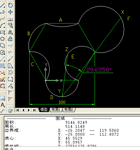

今天我得继续努力!!!
2005llnn + 5 很好

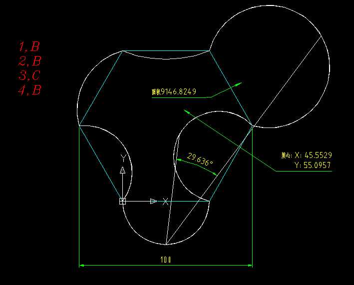

发表于 2010-1-16 07:09:04 | 显示全部楼层 来自: 中国广东汕头
答案是BBCB,
2005llnn + 3 参与鼓励

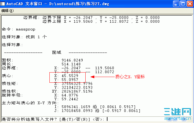

质心怎么求啊!找不到~新手上路

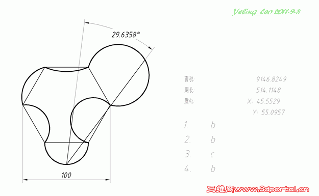

发表于 2011-9-8 15:48:35 | 显示全部楼层 来自: 中国北京
2005llnn + 3 参与鼓励

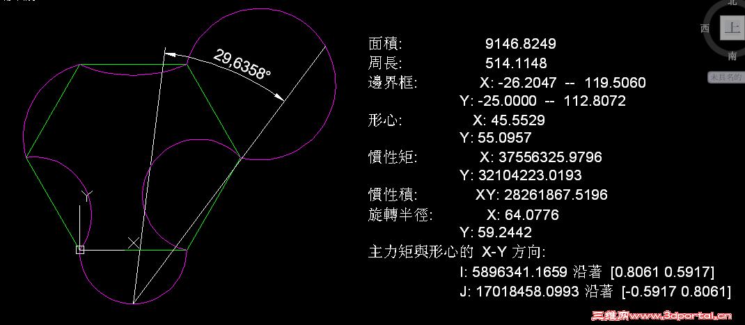

发表于 2012-5-19 10:11:15 | 显示全部楼层 来自: 中国江苏无锡

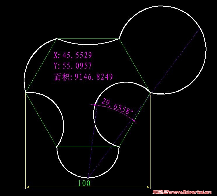

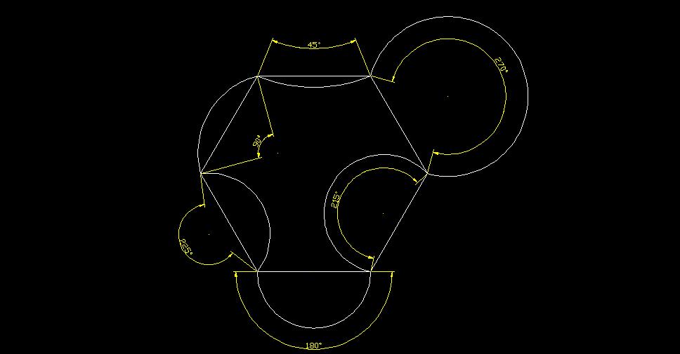

作业,这张好简单呵,左右条件都给全了
2005llnn + 3 参与鼓励

2 3不会。。求教怎么做
2005llnn + 3 参与鼓励
发表于 2012-6-8 08:56:53 | 显示全部楼层 来自: 中国浙江金华
QQ截图20120608085611.png 2# zengjl
2005llnn + 3 参与鼓励

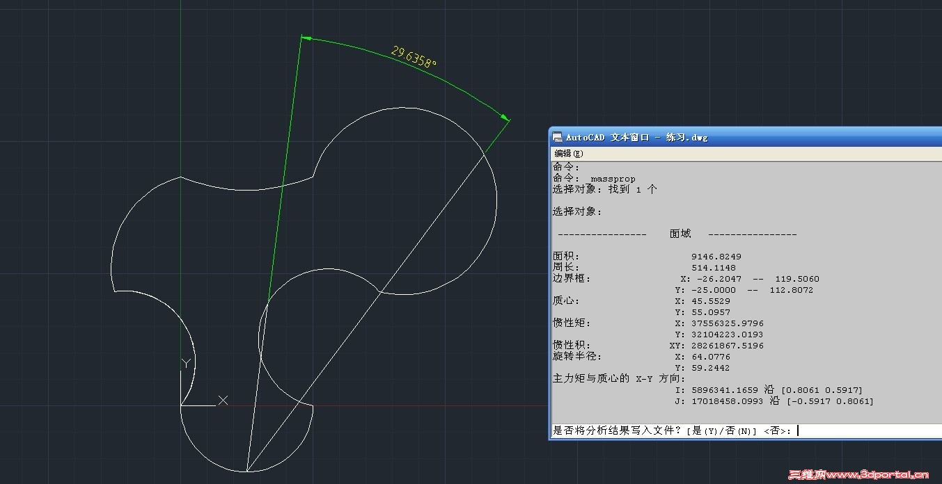

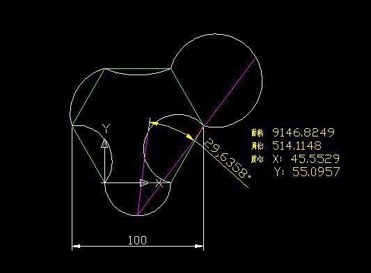

6-8 进阶级练习题27
2005llnn + 3 参与鼓励
