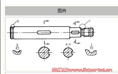

根据机械设计手册2008版。应为2:1。, M. @  F9 b4 s) x# H' v
3 \3 M; s0 P$ \! J$ `* Q" i3 f* C' R/ r% w% P1 F8 I
另外怎么上传图片啊。我用的添加附件
发表于 2011-12-9 19:51:41 | 显示全部楼层 来自: 中国广东深圳
发表于 2011-12-13 22:39:05 | 显示全部楼层 来自: 中国云南昆明
不对哦!应该是1:2,局部放大图仅仅是针对图纸中放大部分的比例,而不是针对零件实际尺寸!标题栏中的比例才是针对零件尺寸的!

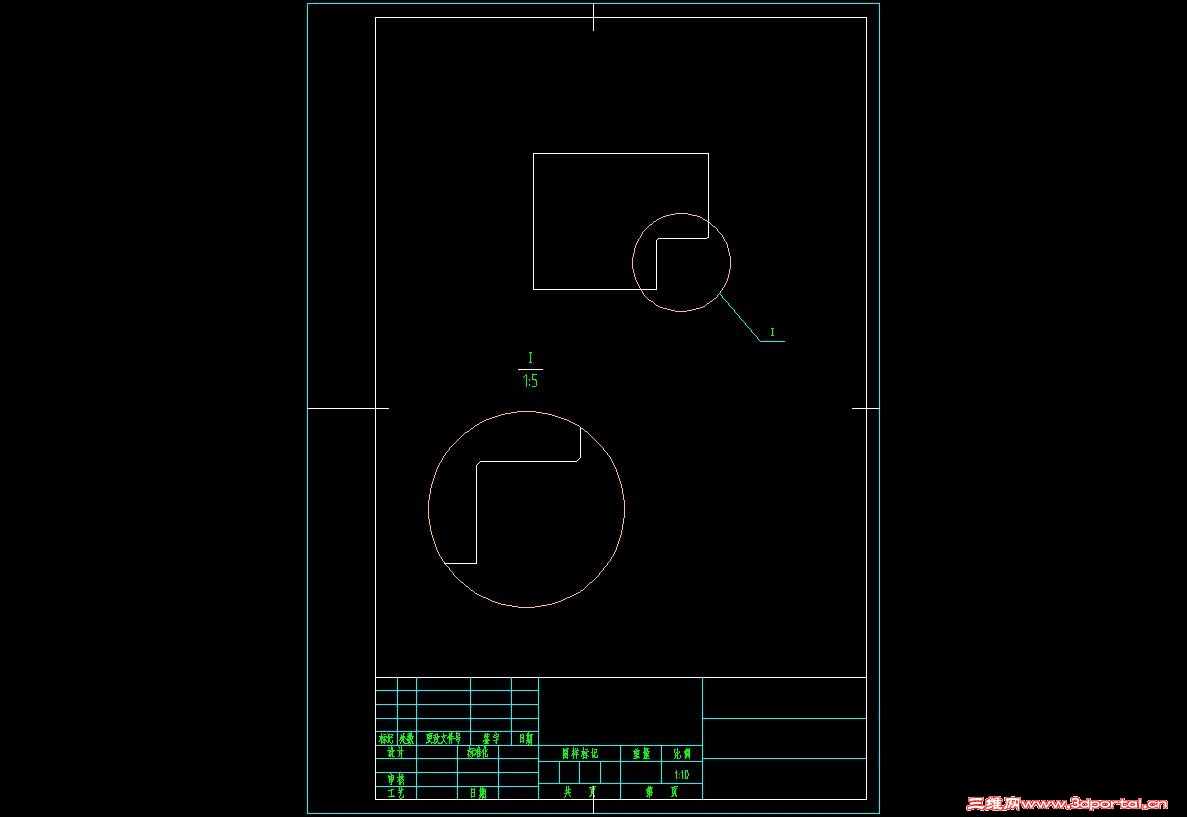

/ G5 ~& L. M! R: X+ B
我的图纸采用的比例是1:10,但局部有的地方看不清,采用了局部放大,就是把图纸中局部的拉出再扩大两倍,但是在标记时不知道是标2:1还是1:5???
5 g. y0 j; ]1 _还有如果是剖视图放大又怎么标比例??谢谢!!!!

9 c7 w* u' o' g# j6 D& W; n) L1:10。。这应该是整个图的比例,也就是写在图框上的比例
9 z  p( t0 h) T" H1 q' i. g1 }! a/ F- k. |
把图纸上的局部进行放大2倍,这个放大图的比例应该是1:5。
: E0 d- U+ g) }& c  s& t- r, P4 Z0 t" @+ H4 m
弄个图给你看看吧1 B$ d, x  t3 @3 X$ h9 \3 J' }  R
& g! P/ ?" {* |0 k. O6 W Drawing1.JPG 2 q2 G( m; ^, _6 y8 b" n  e; ]
% r5 {1 I. [0 P0 d( O1 z9 L1 d! M* @7 ]' g# Z. k& y- K
上图的局部放大图,是在主视图的基础上,放大2倍得到的。

, g4 V, w7 P& O$ q3 o================================
% C2 m  t0 m1 g/ w  E
: a& v1 {$ i- g3 J- q) S. \上面的图纸是A4的图幅,,打印出图后,可以用直尺去测量:主视图的大小,是实物的1/1;而放大图的大小,是实物的1/5。。因为放大图是在主视图的基础上,放大了2倍。) C9 L! Q  Q& X; `3 ~9 t- k5 ?% @" {
$ z% T6 S( ~5 q6 D! D, I吻合。。
( g/ p. {/ a, B7 L6 E' W" H: s' T: Q4 V  L2 e. g$ q" T/ B: j
记住,当你的图纸打印出图后(本例是A4图幅),,放大图标注的比例,是和实物之间的比例,
* q1 v/ {$ c6 r8 X( R
. c7 }3 s" j0 {2 }7 v. r; b和 在主视图的基础上放大了多少倍,没关系。
发表于 2012-2-7 10:42:25 | 显示全部楼层 来自: 中国北京
应该标注1:5,比例是按照图纸与实物的比例来算的,而不是相对某个图纸的比例来计算的!可以在相关国标上找到
