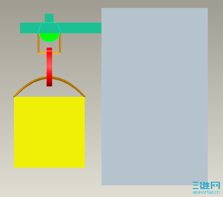

发表于 2009-12-30 11:06:54 | 显示全部楼层 来自: 中国江苏南京
看了楼主的问题和我现在的问题有点相似,求高手提提意见
我要在一个箱体中放入一个机构,使得可以控制箱体的运动,但是机构不可以很大,详见图片
发表于 2010-1-6 17:31:06 | 显示全部楼层 来自: 中国广东深圳
可以采用电动缸来代替油缸。24V直流交流驱动的都有。
