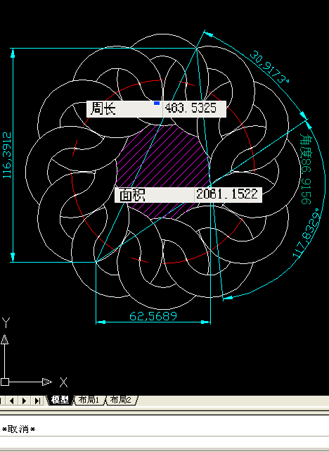

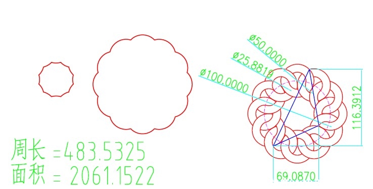

做一习题。

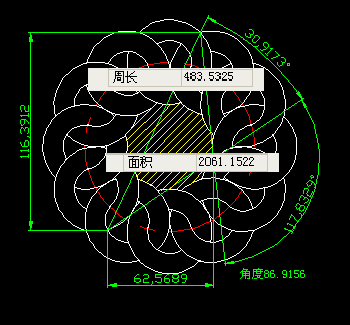

又完工一个+ k; E) [3 K. n# [5 `
请多指教

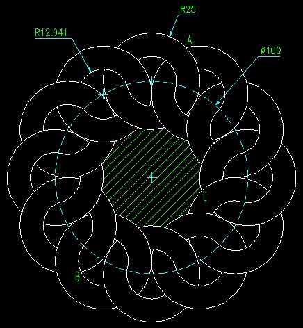

完成了,交作业.

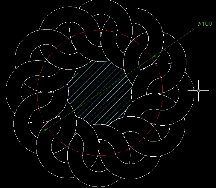

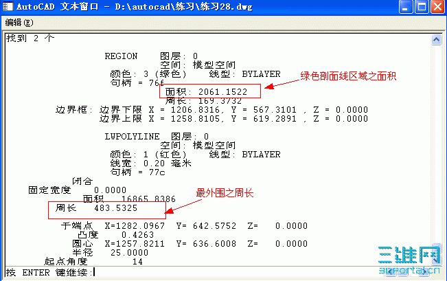

练习完毕,发个截屏。

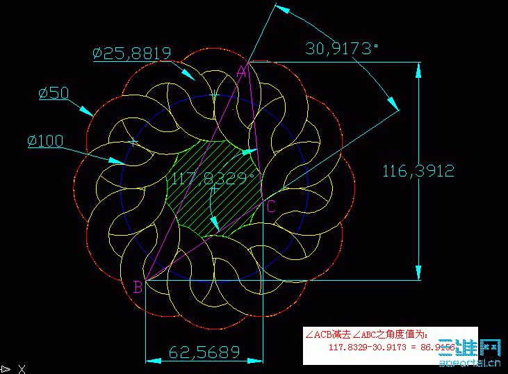

哈哈,,,,趁热打铁,再画一个

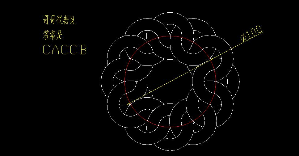

上交了
( j2 R, `+ F# G) f请多指教你!!!
