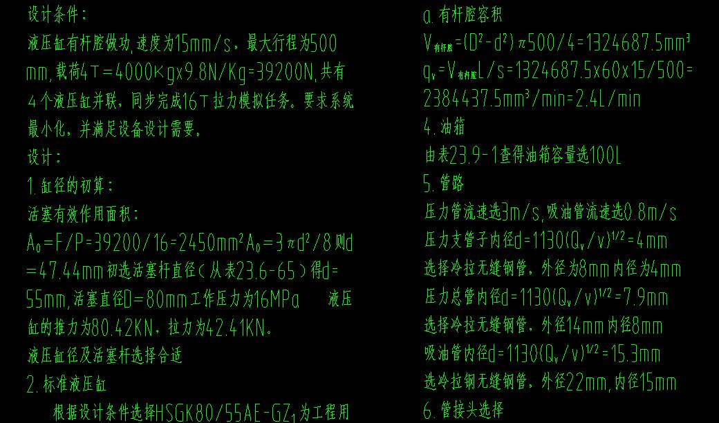

[讨论] 关于差动缸内泄对差动速度的影响投票讨论
发表于 2009-5-27 10:08:49 | 显示全部楼层 来自: 中国辽宁沈阳
如果内泄率为缸流量的10%以内径80,活塞杆径为55mm,压力为16MPa,的液压缸为例(有杆腔做功)。当工作时的流量为2.4L/min时,活塞杆运动速度为15mm/s,) P8 }8 v* F: N$ L
泄漏量为0.1X2.4=0.24L/min;则计算得活塞的运动速度为-1.51mm/s$ G; g/ b* P' }( N
运动速度的影响为-10%) v( k" p4 V5 G; }
从计算数据来看,内泄量占流量的百分比同活塞杆的运动速度是有一定关系的,当内泄率大到一定值时对差动缸的运动速度才有明显的影响。1 w& g6 i4 x7 j, s
当然,从爬行速度也可计算出差动缸的内泄量。6 w9 p* j5 \. f' b$ R* H
