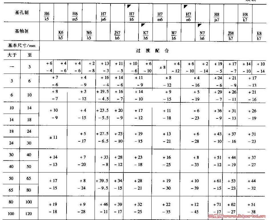

发表于 2007-7-15 10:28:35 | 显示全部楼层 来自: 中国湖北十堰
请各位再仔细看一下.H7/n6确实在过渡黄线画定的范围内.
* L, t' `( I$ T6 v& r不可能图表与定义不相符,即使不相符,应以定义为准.
" ?7 J" w* w  S0 {4 {3 X' h( }
6 S' v7 c& l9 I. @# i* u24楼的,可能每注意那些范围是折线,并不是方框的直线.
发表于 2007-7-15 11:32:50 | 显示全部楼层 来自: 中国山西太原
以上之所以有两种意见,是手册的问题。书本手册印的是对的,上面有拆线,H7/n6,H8/n7都是过渡配合;而机械设计手册(软件版)V3.0上是错的,上面没拆线。+ N1 e/ _, u8 J6 r( ^1 w$ B
这下可以统一了。26楼说的是对的。

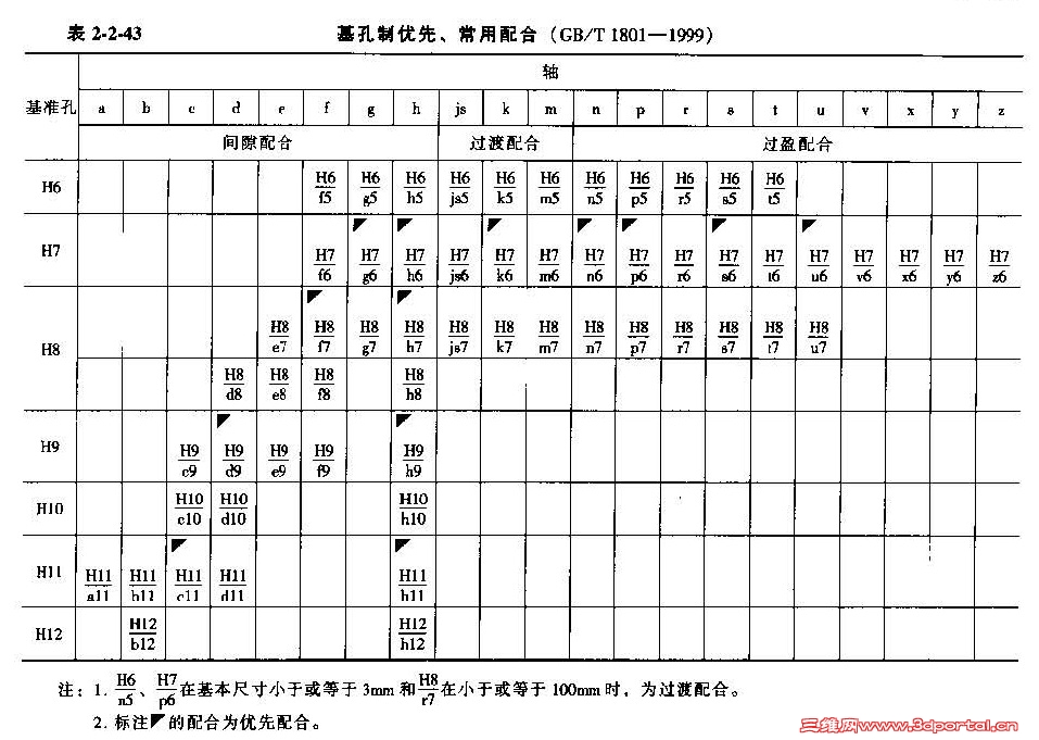

发表于 2010-10-14 14:11:14 | 显示全部楼层 来自: 中国北京
2# syliuxing
; h* c# U, Z& H2楼 您好 我查到的机械手册Φ10孔H7级的公差是0~0.17  Φ10轴n6是+0.12~+0.23.怎么和您查的不一样呢?还有就是过盈率咋算啊 请多指教 谢谢! 我QQ343281831
发表于 2010-10-14 14:40:36 | 显示全部楼层 来自: 中国山东威海
应该属于过盈配合
发表于 2010-10-20 12:47:22 | 显示全部楼层 来自: 中国上海
不知道是不是我查错了,10(H7/n6)的公差应该是 10(0,0.018)  10(0.012,0.023)
发表于 2010-10-20 20:12:55 | 显示全部楼层 来自: 中国河北邢台
