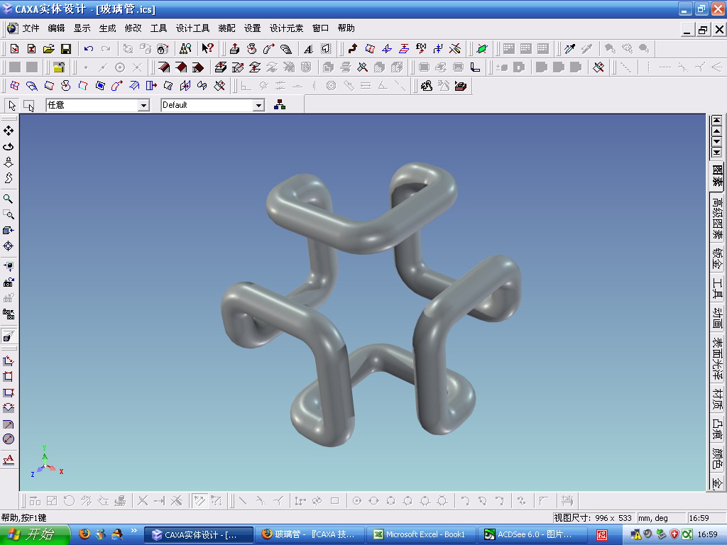

5、删除三维线,留下实体。最终就成这样了:

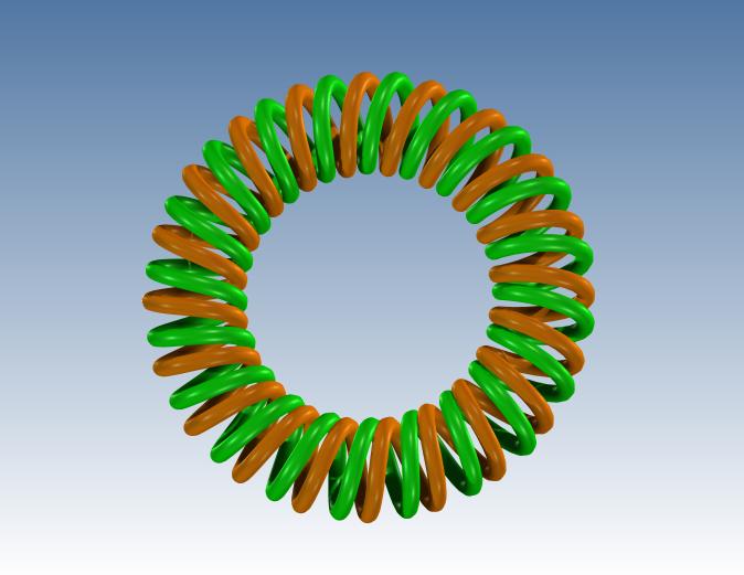

 楼主| 发表于 2007-7-12 20:02:58 | 显示全部楼层 来自: 中国广东佛山

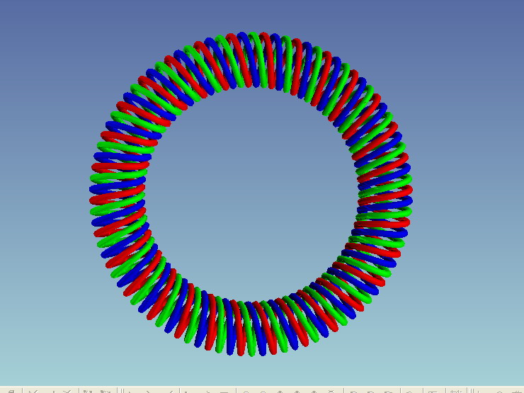

又来一个环形的
参与人数 1三维币 +4 收起 理由
zcp68941125 + 4 确实不错
发表于 2007-7-13 08:18:51 | 显示全部楼层 来自: 中国江苏常州
呵呵,两种造型方法应该说都是CAXA的特色。第一种方法更为明了。第二种方法比较直接,但使用三维球时需一气呵成,如果算错一个距离,好像不能修改,就得重来(也许是我还不懂得方法、、)记得我以前做这个造型还用到了二维线,那个烦哦,想想还是你们厉害啊

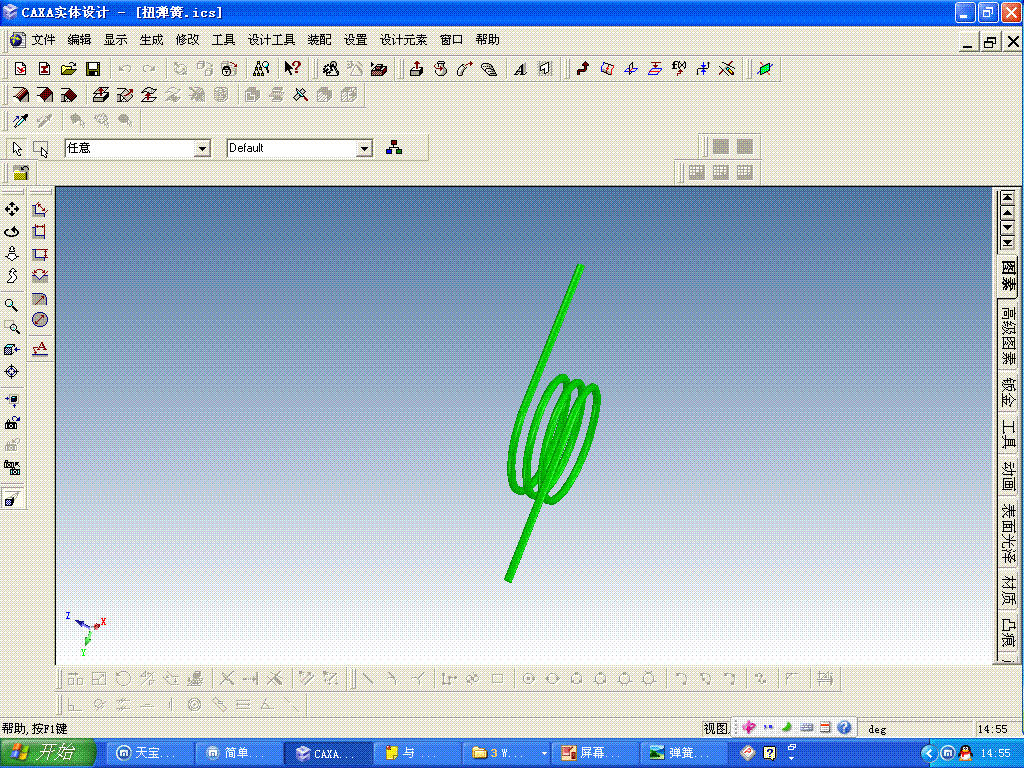

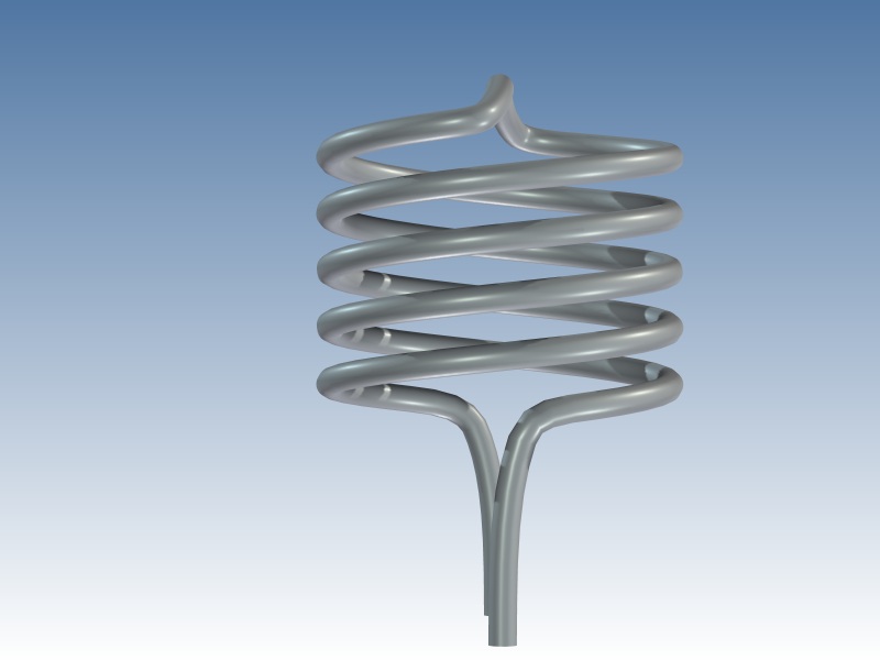

我初学的..............扭簧
5 h# I- F3 a, d
6 \# L6 R  ^3 F$ l( k& O' ~1 \! g[ 本帖最后由 CG0716 于 2007-7-13 14:59 编辑 ]

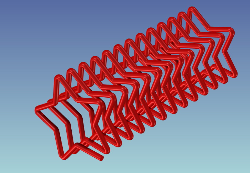

练习时间就要结束,我也做了不少弹簧了。
' G) O. G! T0 c/ B8 X- W1 `/ m最后我再贴一个“五星弹簧”* X( S- i2 {) w# H8 C- T* }
) `5 V# d' v( M' l, t$ T[ 本帖最后由 小贾师傅CAXA 于 2007-7-13 23:57 编辑 ]

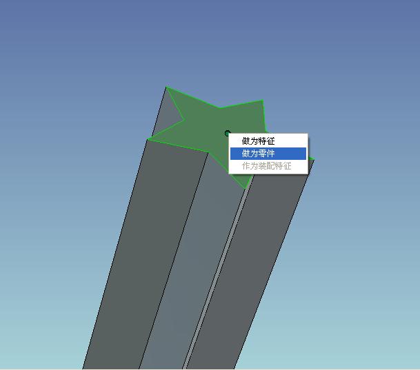

再贴个过程- S: n- j. ?* {; N4 H' ~
1、拖入个星星体,粗略编辑一个包围盒。) p& U5 K. p/ H/ \" W. l- C
 楼主| 发表于 2007-7-13 21:11:18 | 显示全部楼层 来自: 中国广东佛山

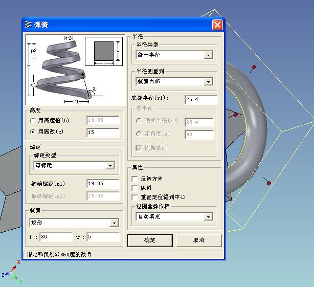

2、从工具图素库中右键拖入一个弹簧,捕捉到星星体的中心。
 楼主| 发表于 2007-7-13 21:12:40 | 显示全部楼层 来自: 中国广东佛山

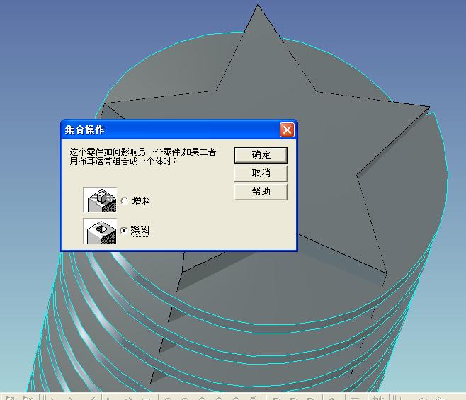

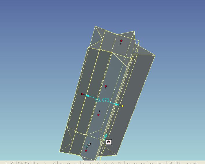

3、编辑弹簧参数,(矩形截面)

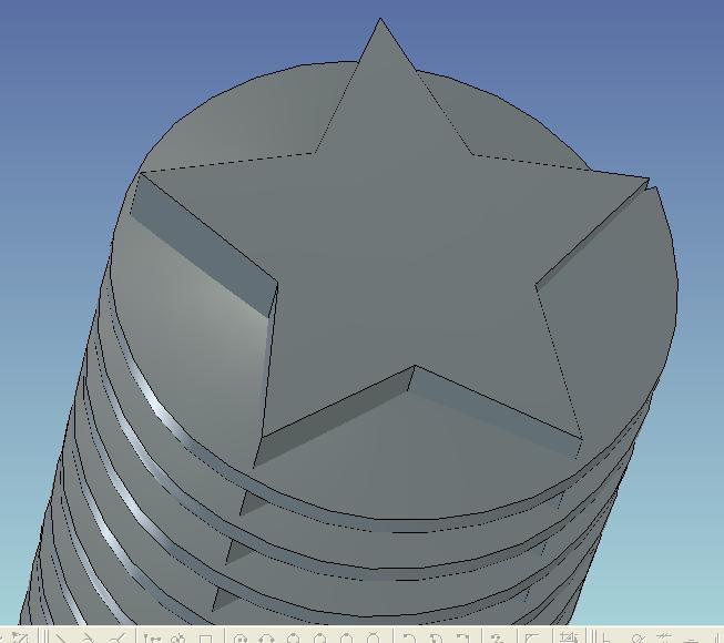

 楼主| 发表于 2007-7-13 21:14:58 | 显示全部楼层 来自: 中国广东佛山
4、调整星星体包围盒,使其尖角完全嵌入弹簧之中
 楼主| 发表于 2007-7-13 21:17:48 | 显示全部楼层 来自: 中国广东佛山

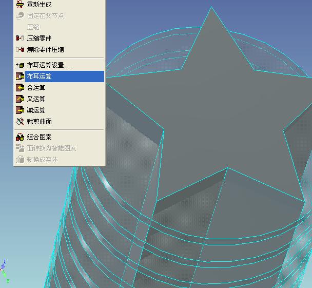

5、在布尔设置中将弹簧设为除料
 楼主| 发表于 2007-7-13 21:19:09 | 显示全部楼层 来自: 中国广东佛山
6、按SHIFT拾取星星体、弹簧,进行布尔运算。

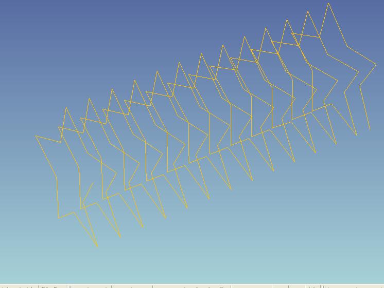

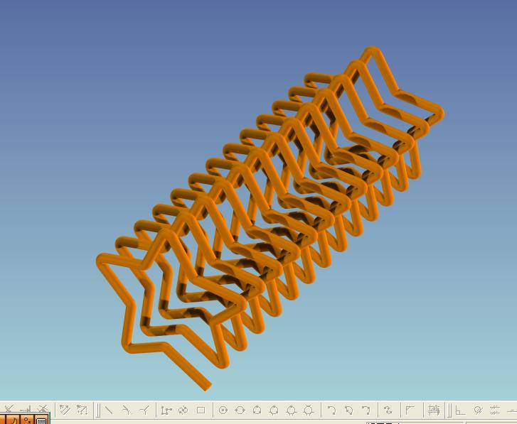

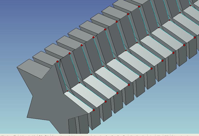

 楼主| 发表于 2007-7-13 21:22:13 | 显示全部楼层 来自: 中国广东佛山
7、点绘制三维曲线,——直线,捕捉星星体的角点来绘制。这步操作要仔细,保证各线段相连。
8 g! d9 O& F6 ~4 Y9 B- C截面等径的可以只绘完整一圈,生成后轴向拷贝若干个(要找一合适的接合点)
1 J2 z1 g, Q$ @(要用绘制直线捕捉各点来绘制。如果直接拾取棱边来生成3D曲线,这样扫描出来的弹簧在转弯处是尖角). d% B  z" ?: r
; ~% a$ ?  `9 p, l  l/ w. h, M$ W0 d[ 本帖最后由 小贾师傅CAXA 于 2007-7-13 23:45 编辑 ]
 楼主| 发表于 2007-7-13 21:23:22 | 显示全部楼层 来自: 中国广东佛山
8、最后生成的三维线。
) U/ z0 f6 ~  u; P! C* N9 L- x1 |0 E0 N. y5 C+ j! j
[ 本帖最后由 小贾师傅CAXA 于 2007-7-13 23:41 编辑 ]
 楼主| 发表于 2007-7-13 21:24:13 | 显示全部楼层 来自: 中国广东佛山
9、生成拉伸
 楼主| 发表于 2007-7-13 21:35:19 | 显示全部楼层 来自: 中国广东佛山
