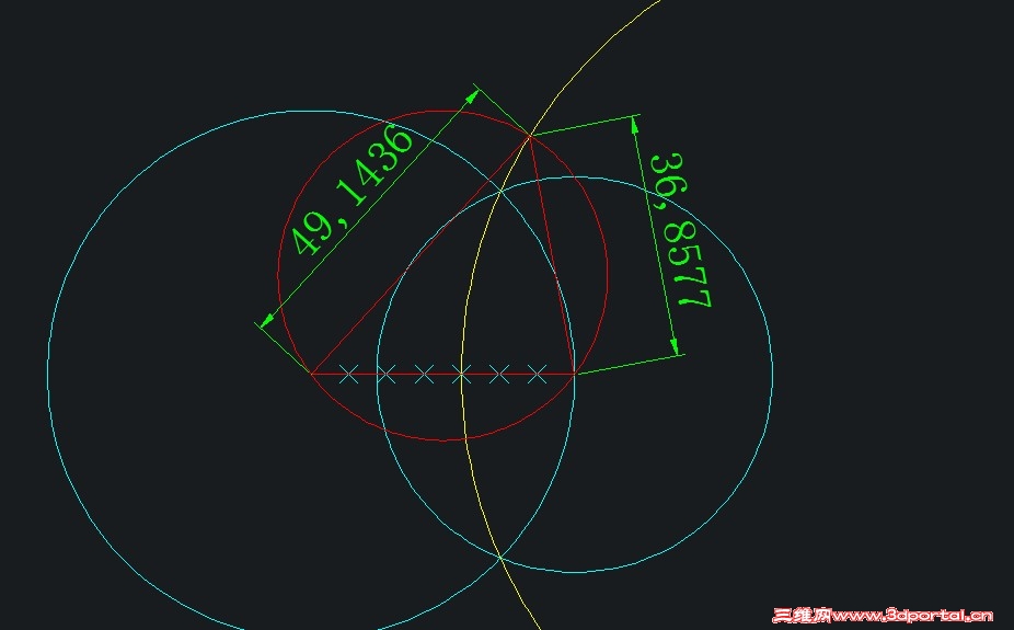

8-19 进修级练习题22

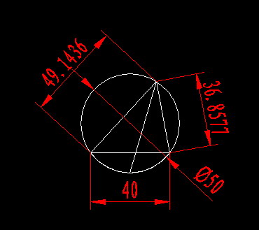

相对于前几题,这个难度要低点了. a) l. [' T) F4 ^$ A! F

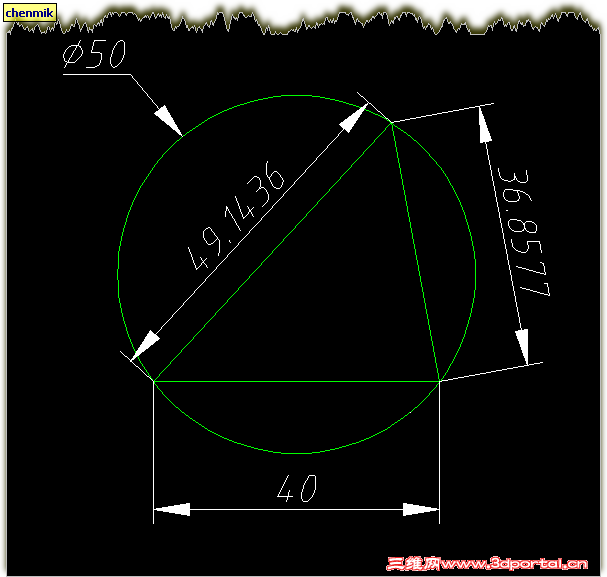

画一画。8 p  d# y6 x8 e6 l6 e6 ?$ T+ k
