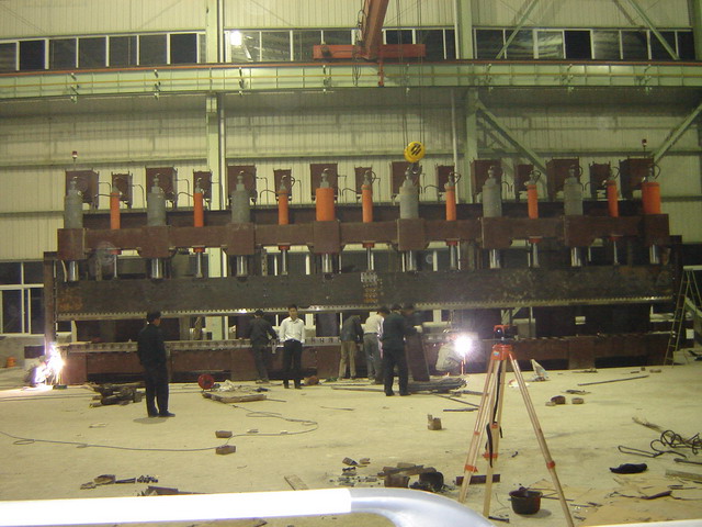

14米的折弯机搞过没有?
2007年底,搞了一台14米的折弯机,最大板厚20mm。
/ m% ]. N2 `% }1 S* ~全数控,但是上下料是手工的。
8 ~7 P) t$ t& A: W! {) N
2 X* w* g! S2 W: T以前没搞过,搞过以后发现也没啥了不起的。, v+ A" W: }4 Y# ]$ c
14M.jpg . p: H, M. d$ C" d9 {
目前这台机器的产量是3万T/年。& d# F4 D- a. I4 b. y& i
有兴趣的可以联系。139163496394 _5 f. Q5 H! U3 r9 z7 A- k0 o

回复 32# 产业报国 的帖子
用的是什么控制系统?就是用什么控制液压阀?是PLC吗?
发表于 2009-3-13 11:59:45 | 显示全部楼层 来自: 中国上海
回楼上0 x+ U/ n& E1 Q5 E
PLC+触摸屏+位移传感器+压力传感器

[quote]原帖由 产业报国 于 2009-3-11 09:17 发表 http://www.3dportal.cn/discuz/images/common/back.gif5 d% F' a, H* x' ?
2007年底,搞了一台14米的折弯机,最大板厚20mm。% P8 D8 l  a; G3 f
全数控,但是上下料是手工的。' I* B4 y9 v3 \. }$ a1 q; |
" ~2 J+ F) L+ S4 ~# Z; Y9 V7 t
0 S, ], c' B$ q5 o  i' h8 c5 P$ U: w' |3 w
楼主:产品目前使用效果如何?达到如何精度?液压系统如何作的?

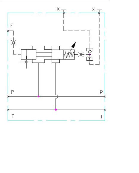

回复17#
看示意图,应该是一个外控的卸荷阀,而X口应该是不同工况进行压力补偿。
发表于 2009-6-24 11:35:57 | 显示全部楼层 来自: 中国辽宁本溪
感谢楼上的!!!
* b* t: c& M% g# _$ `" M是不是与定差溢流阀(力士乐称为三通进口压力补偿器)差不多呀。多了一个卸荷口(F口)。: J3 B9 ^3 T5 Q4 u, j
通过该阀使泵的工作压力随负载(X口)压力的变化而变化,并始终只比负载压力高△P(阀的压差调整值)。4 q: o3 ~2 {5 t' s# E# ~3 ^
是这样吗?
