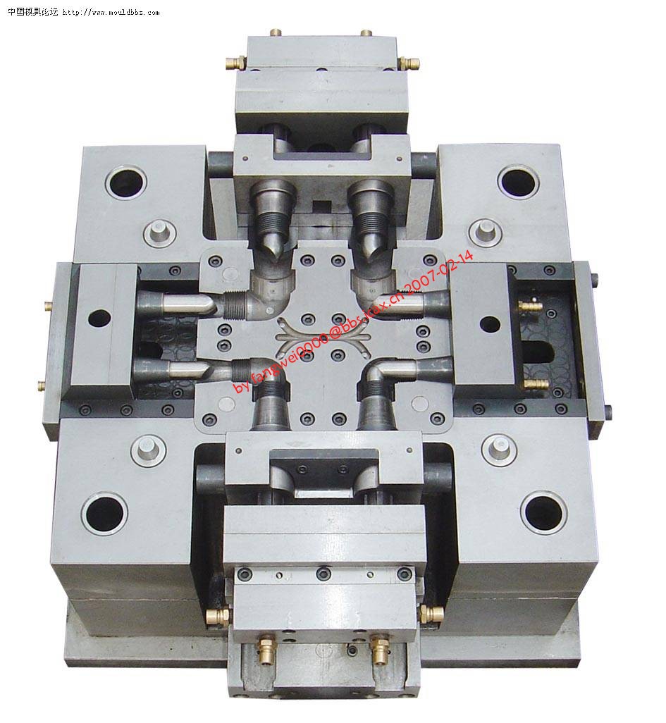

前几天在论坛下的图片  高手看看有没启发

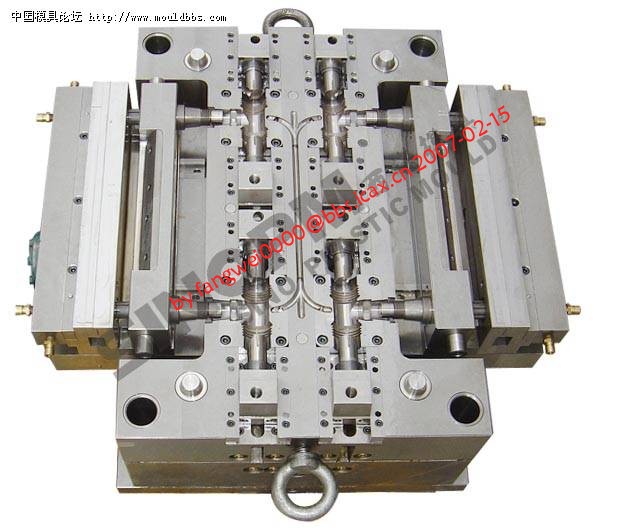

看了下面的模具图后 感觉太强悍了
发表于 2008-3-27 13:45:11 | 显示全部楼层 来自: 中国台湾
進退牙的模具種類..需要用鏈輪旋轉脫模
% f" }5 ~/ C6 V" `* X, M& W( K) [) o; a# [8 I/ `' `% s
PL拆一半.也就是對拆..就可以ㄌ

就算是直的也只能强脱,直接转出来两边抽芯是有干涉的.看产品而定,如果小的话我觉得直接强脱都没问题,或者就是像LS说的那样铰链+旋转脱模,个人觉得这类产品不值得这样做.速度非常之慢.

前后模分开PL面,在行位内做行位,先绞牙在抽芯,以前我们有做过这样的结构,是有点难度,尺寸位置都要考虑很到位才行,
发表于 2008-4-11 13:41:24 | 显示全部楼层 来自: 中国河南郑州
29楼的模具图好猛的,有part多好啊

看不明白抽油缸怎么抽的,要先是抽芯在后在一起抽螺纹的呀不知道前怎么限位呀

我看可以用哈佛加两个抽芯装置,两个抽芯装置上有螺纹且成90度布置。

看来大家都知道先脱再抽,但是该产品有两个问题,第一就是在弯头处存在倒扣,脱模有一定的难度,我们通常的方式是把内面小圆弧处设计成一个直角形状,便于两个抽芯很好的接合,以免产生不必要的飞边。第二就是螺纹的问题,螺纹由于从图上看来没有完全通往两个端部,脱模也是很困难的事情,暂时还没有想到很好的办法,但是看能不能采用锥形的内抽芯机构,连同弯头处一起脱模。也就是把抽芯设计成一个锥形件,两头大,中间小的形式,不知道可行否,大家一起讨论。
