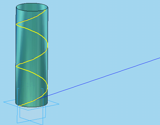

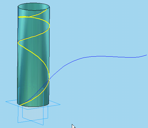

发表于 2007-8-17 09:35:39 | 显示全部楼层 来自: 中国山东济南
原帖由 donaihua 于 2007-8-13 18:35 发表 http://www.3dportal.cn/discuz/images/common/back.gif, A; ]6 ^. q) }7 ~
提供一种我的做法,大家可以一起参考一下。
2 y9 N3 w+ T: Y9 m$ o' k" C
* k3 I& N5 a, b& I- z; Z
' _9 u. A& Y7 P, I3 c也可以将草图中的直线段转化为曲线,这样你可以做出变节距螺旋。
 楼主| 发表于 2007-8-17 09:40:55 | 显示全部楼层 来自: 中国浙江温州
版主做得好!!!
发表于 2007-8-17 09:52:20 | 显示全部楼层 来自: 中国河北保定
原帖由 heyantian 于 2007-8-17 09:35 发表 http://www.3dportal.cn/discuz/images/common/back.gif6 u0 A* L$ t+ x$ @: T
: e2 g9 E$ Z2 f( F/ y) N
8 p8 k! j: A# E! d
- K- s/ Q& T. y7 ~, s: m& i# q( `7 r: Y, v! ]也可以将草图中的直线段转化为曲线,这样你可以做出变节距螺旋。
! j1 X) O% R3 j3 L" l, p你这曲线是通过缠绕生成的吗

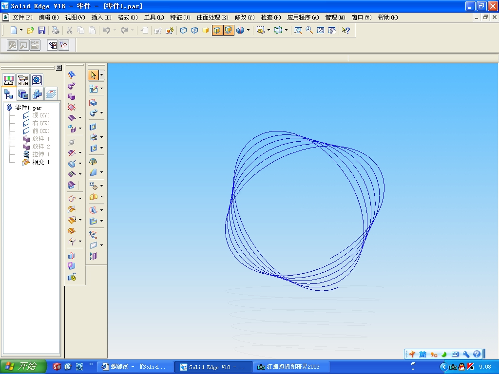

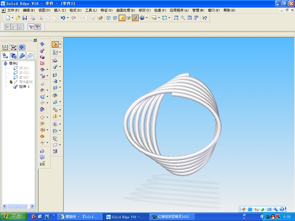

发表于 2007-8-18 09:14:25 | 显示全部楼层 来自: 中国江苏苏州
做一个变形的压簧,大家有兴趣可以把自己的想法和做的方法贴上来大家一起学习一起进步啊。
参与人数 1三维币 +15 收起 理由
Willie007 + 15 鼓励技术讨论
 楼主| 发表于 2007-8-18 09:40:46 | 显示全部楼层 来自: 中国浙江温州
回#32楼:
7 T& x0 j$ a4 G5 |- f做得好!也提倡的好!!!
发表于 2007-8-18 17:55:18 | 显示全部楼层 来自: 中国山东淄博
用制表曲线、相交曲线、缠绕曲线均能做出来以上各位所说的效果,谢谢大家,又学到不少!
