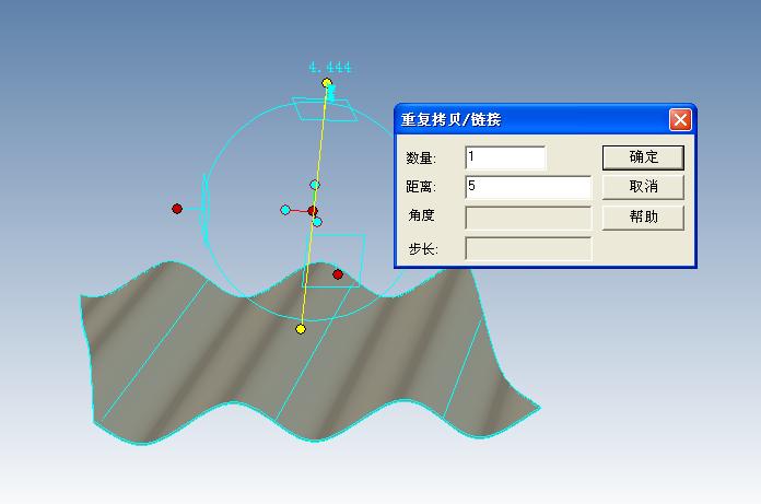

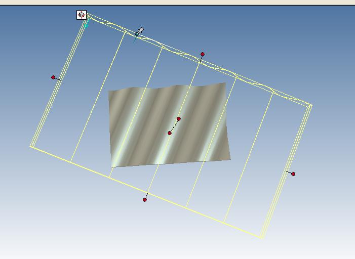

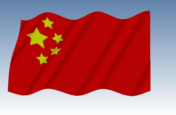

6、在图素状态下选中旗布,用三维球旋转一个小角度,这样做可使得最后的动画中,看上去风是从左上吹向右下角的。
 楼主| 发表于 2007-7-29 14:39:27 | 显示全部楼层 来自: 中国广东佛山

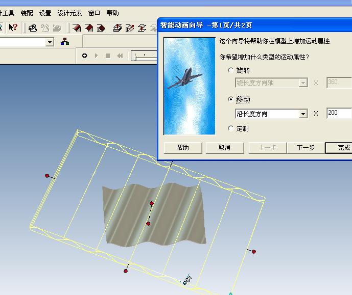

7、向旗布图素上添加沿长度方向的动画。, A! Z& v0 B, Q+ a7 @
试着播放一下,旗布部分的动画已经完成了。

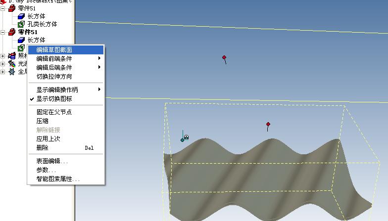

2、从设计树中选中图案零件中的那个孔类长方体图素,右键单击,选编辑截面。
 楼主| 发表于 2007-7-29 14:54:06 | 显示全部楼层 来自: 中国广东佛山

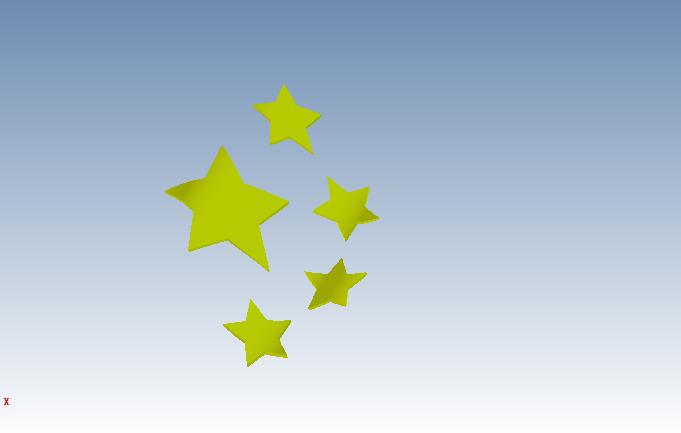

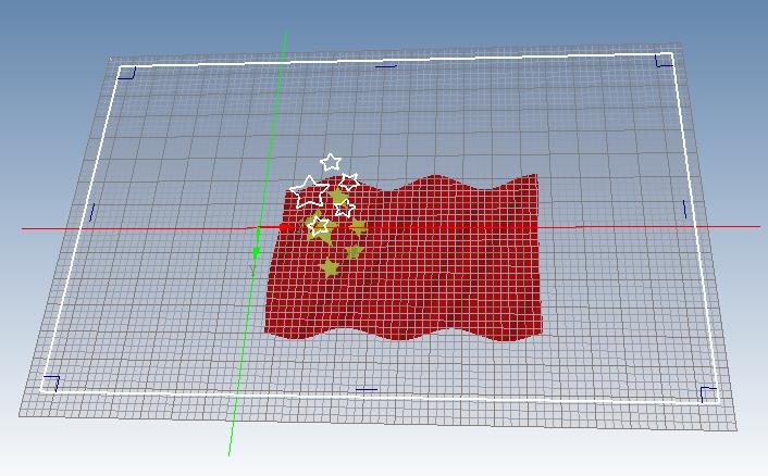

3、只要将内部的那个小长方形二维曲线换成你想做的图案就行啦,但一定要是封闭的哦。0 c3 a: M" W- n( K. u& x3 k$ b* {
我在这做的是5个五角星。
 楼主| 发表于 2007-7-29 14:55:58 | 显示全部楼层 来自: 中国广东佛山
4、5个五角星的图案出来啦。
 楼主| 发表于 2007-7-29 14:56:54 | 显示全部楼层 来自: 中国广东佛山
5、把画布和图案同时显示出来。

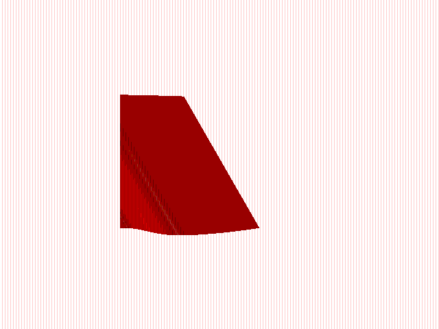

6、因为图案是由旗布复制来的,所以它已经含有与旗布同步的动画动作了。在动作时看是去和旗布是贴合的,会随旗布一起动。
% L  V+ k" M2 ?) u$ Z/ L! q 2 |9 i4 K6 u% _, W  ]) _+ E* R3 h
; v( X* q0 H5 X- a:lol:
* M  g/ d6 f7 T5 U完成后就播放一下试试吧。, ]4 P* a2 L: s  V" p7 r8 R7 b
0 H( U9 A4 }4 u& w/ R' m4 n( o2 _% }  u$ y3 L$ {
2 c; o) s; H- B' W( j# q

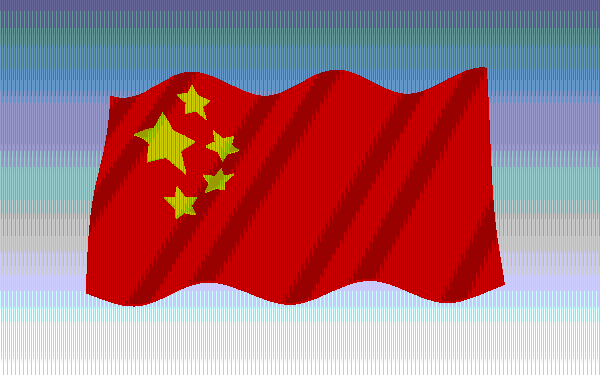

后记:关于这个旗帜动画,是我在别的论坛看到过“五星红旗”动画后琢磨了好久才做出来的。我用的方法暂且定义为“除料法”吧。我认为这个不是最佳的答案,也只是把我的制作过程贴出来供大家讨论。论坛各方高手云集,在下相信一定还有更简单的制作方法。希望与大家一起交流学习。 7 a0 f$ e/ t& I' Y2 S
" f: @* C, v6 ?5 A0 Y
如果觉得值得一看的话,那就给点人气的支持吧。
+ F% p0 U9 q. g* ]' _$ s) I7 D& |' Q) ]+ _5 m6 ]# ?3 ^
[ 本帖最后由 小贾师傅CAXA 于 2007-7-29 16:09 编辑 ]
