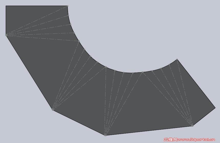

发表于 2011-6-1 19:58:03 | 显示全部楼层 来自: 中国上海
绘图时,圆和方都留一小段直线,这样三角形才会是平面。( Y5 o- n* |7 O) c' L  n
要根据板子大小将展开图分成2-8等分,
3 ~6 n( h' Y! Q/ P/ I9178959 |: p, f' b1 v1 z; W6 g- ^
917896
# Y; w% t+ t$ O+ HCSD3111 发表于 2008-7-27 17:03 http://www.3dportal.cn/discuz/images/common/back.gif
能说的详细点吗?圆和方咋留直线就成你画的那样的?

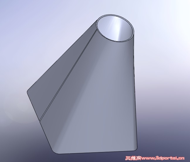

发表于 2011-6-1 20:20:55 | 显示全部楼层 来自: 中国天津
放样就可以

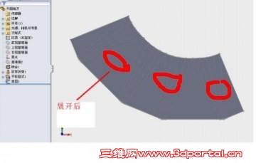

发表于 2011-7-6 08:44:12 | 显示全部楼层 来自: 中国江苏苏州
我展开了,折弯线怎么没法显示出来,已经点了显示,就是没有啊,怎么回事
发表于 2012-8-24 14:19:32 | 显示全部楼层 来自: 中国浙江金华
9 D, M. ?% n7 _$ Z, C. g
2.JPG 1.JPG CSD3111 发表于 2008-7-27 17:03 http://www.3dportal.cn/discuz/static/image/common/back.gif
' y8 r7 Z* w3 _1 {3 ]绘图时,圆和方都留一小段直线,这样三角形才会是平面。' R5 S: _3 g5 [
要根据板子大小将展开图分成2-8等分,
( l& c. o  Q6 e% f) _" e: q" ~+ B# H/ M- r4 Q& j0 h
感谢高手,解开了我一直找寻的答案

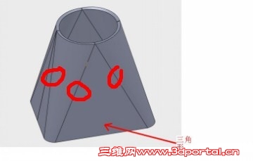

发表于 2014-8-4 16:11:49 | 显示全部楼层 来自: 中国山东青岛
还有就是那折弯线怎样显示  33楼能具体点吗
: k/ t& r# y9 l! p8 r

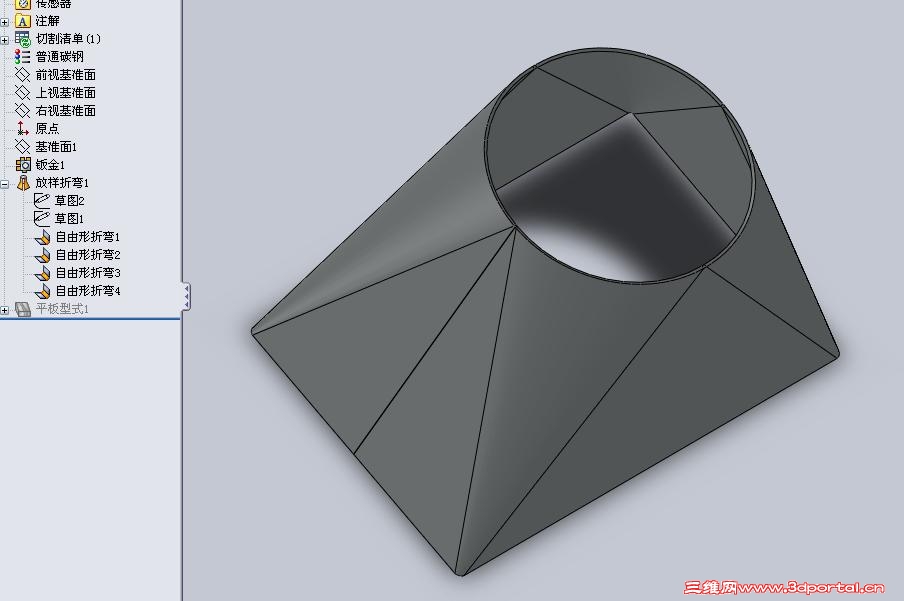

发表于 2014-8-4 20:35:49 | 显示全部楼层 来自: 中国浙江宁波
请问16楼主在放样折弯功能时怎么生成如图标记的折现,以及在展开后如何生产虚折线的
发表于 2014-8-4 20:40:11 | 显示全部楼层 来自: 中国浙江宁波
我生成是如图与16楼很不一样
