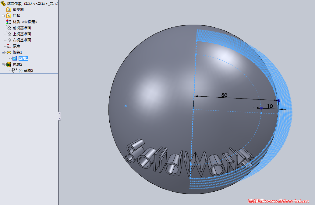

20楼的是正解,大家可以一试,先画等直径的参考线,再用样条曲线命令照着重画一次,建模生成的球体可以包覆了

这个是我做的 ) M, M% _" o: B$ d
; @) I3 e4 {, q2 n6 `0 f7 ~7 jhttp://www.3dportal.cn/discuz/data/attachment/forum/201301/13/111130pcw398ktceu9pcpt.jpg
- G) F( D) S8 d1 \7 d) q6 y7 h: A' h
好像没有用你们说的办法 " ]  m# L6 P* }/ W* H& d8 P5 X
( Z+ J7 z- L8 J" z/ f
这是帖子的连接

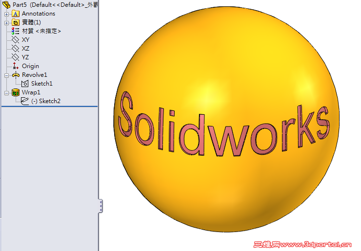

长虹贯日 发表于 2012-12-22 13:30 static/image/common/back.gif: n# M" Q" U, r/ H2 X2 B
使用等轴距椭圆可以实现三步实心球体包覆!
8 G# D& h" i  o! |
其實何需3步,不老叔很久之前就有出教程了~   m2 l7 _! ^1 @9 D; l
" ?" M8 O/ b0 U& R9 y 2013-1-24 上午 02-04-33.png

/ E# V/ Q4 u/ q) d% L  ~6 p9 z求丹兄分享源文件,晚辈学Solidworks较晚。很多技巧都还没掌握,今天研究球面包覆这个问题,经过一天的网络搜索与学习,现在画是能用两步画出来了,可是还是做不出真实的球面包覆。$ i* ^" k  O/ z
方法一:用样条拟合半圆弧旋转;
/ b( u( F; C( n5 q8 F0 L' y方法二:用长短轴相等的椭圆弧等距偏移得到半圆弧养条线。2 ]# ?3 I1 m' X" F8 t
但是这两种方法得出的样条曲线和真实圆弧总感觉是有差异的,不老叔的源文件在网上找了一天都没找到,本论坛也找了,可能是关键字没输对,找来找去就这一篇帖子。2 Y2 ?3 c, S) x
还望阿丹版大分享源文件指点晚辈,在此先谢过了。4 H( N. k( V/ S+ y8 j" F
发表于 2013-1-25 01:21:53 | 显示全部楼层 来自: 中国台湾
卢丽忠 发表于 2013-1-24 23:17 static/image/common/back.gif7 p8 _- M  g  v
求丹兄分享源文件,晚辈学Solidworks较晚。很多技巧都还没掌握,今天研究球面包覆这个问题,经过一天的 ...
& m& V" y( H' Q俺的方法和您的大同小異,文件就不上了。
: @+ l/ J$ w; K* _( r6 q無論用等距偏移或是擬合樣條曲線的做法,在精度上和圓弧自然有一定的差別。. ^" `1 ]) Y  j; @; z9 P
不妨可以去比較一下孰適合?
