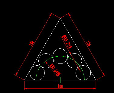

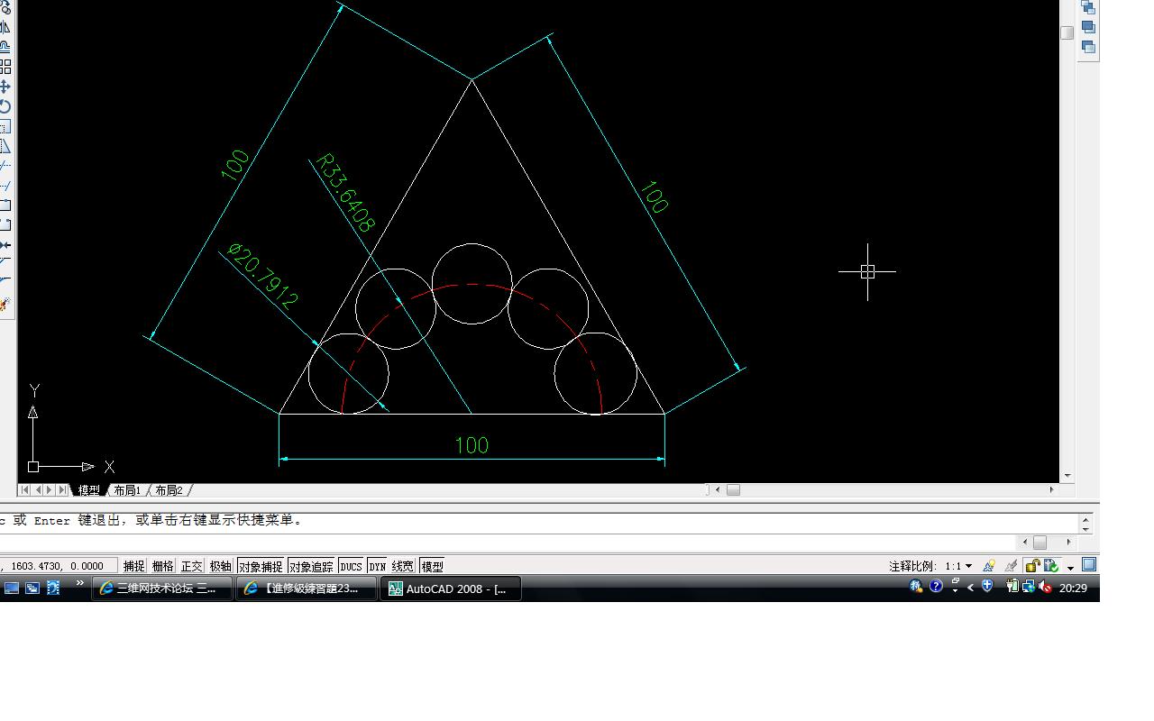

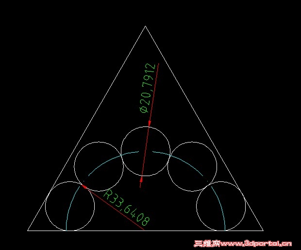

不知道画清楚没

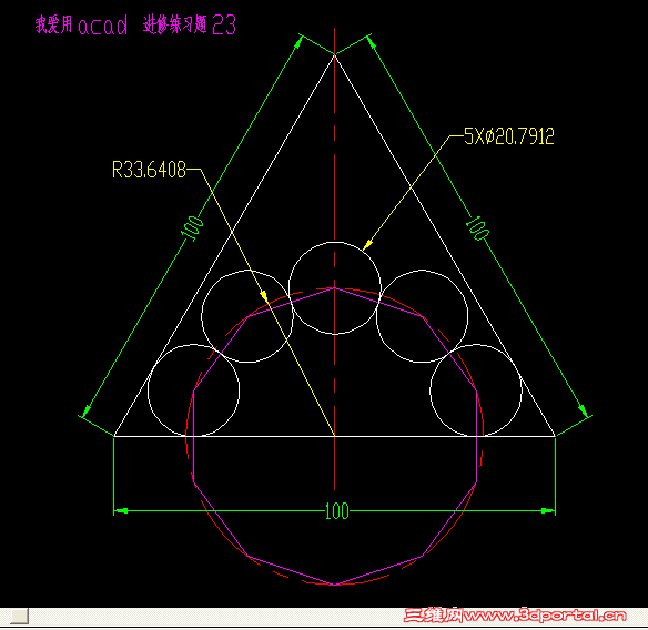

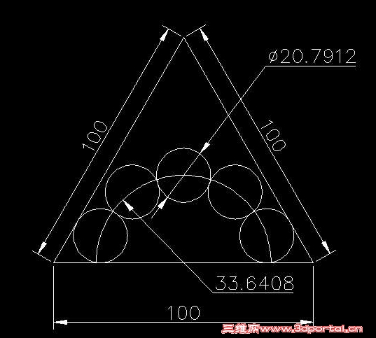

5楼的办法,2分钟搞定。答案:C 、B

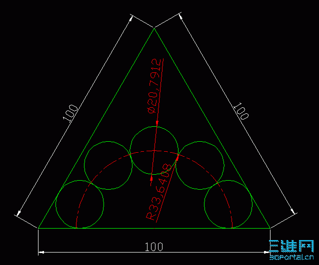

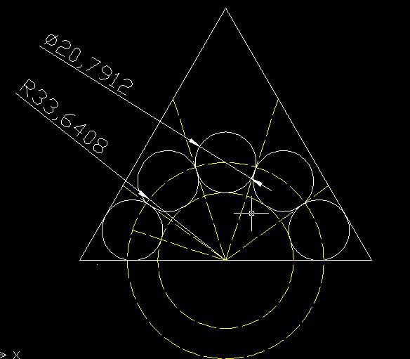

此题关键是要画出最边角上的园,其他的就用相切的就画出来了
4 L1 l5 X2 p' m5 R) V/ ~# T' \: i+ T$ y7 r, E/ e4 ]$ ^
[ 本帖最后由 otnt 于 2008-11-3 20:58 编辑 ]
24.dwg

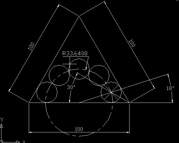

发表于 2013-8-19 07:50:36 | 显示全部楼层 来自: 中国浙江温州
8-19 进修级练习题23
2005llnn + 3 参与鼓励

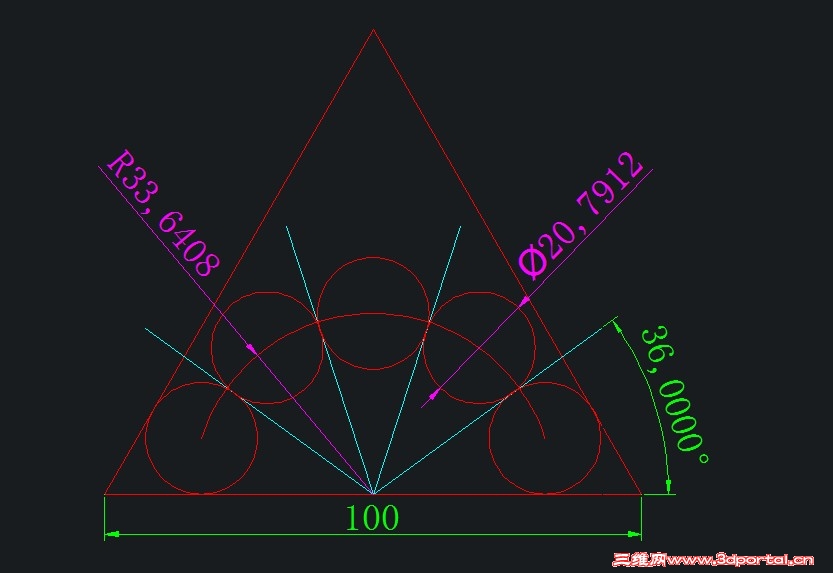

发表于 2014-3-10 18:27:07 | 显示全部楼层 来自: 中国四川成都

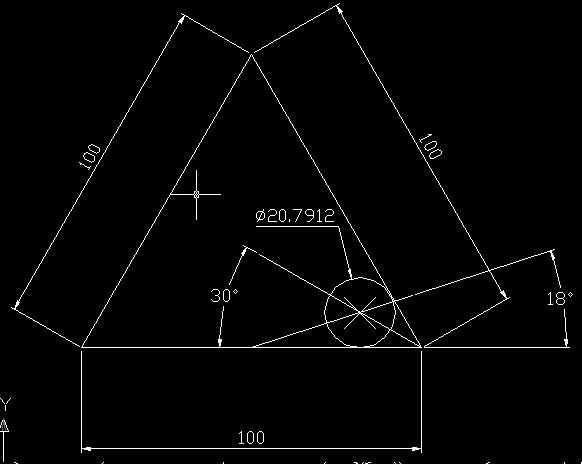

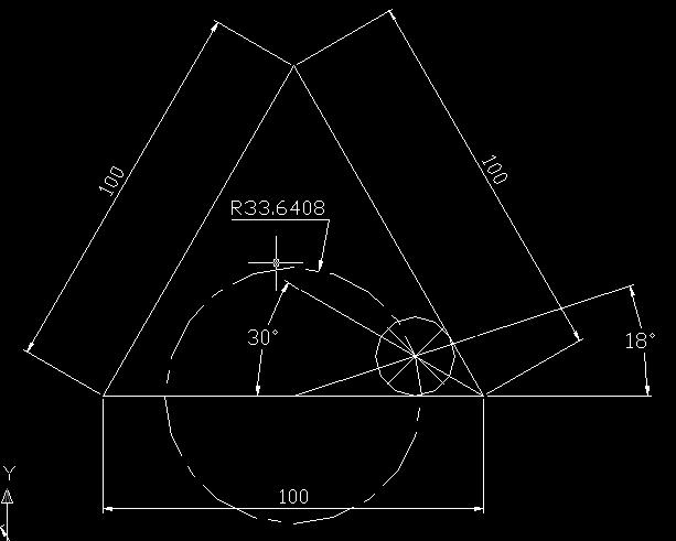

直接画相差36度的斜线+ ^' U- `' @7 S+ e5 {" t
进修23.jpg   v+ X2 G7 c* h6 u
2005llnn + 3 参与鼓励

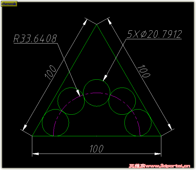

发表于 2014-4-19 15:02:19 | 显示全部楼层 来自: 中国陕西西安

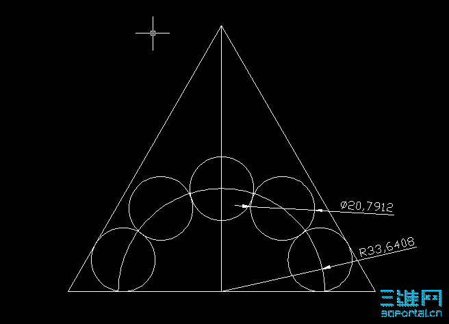

此题不难。( D. ]% ^' ]7 O) ^) W
2005llnn + 3 参与鼓励
