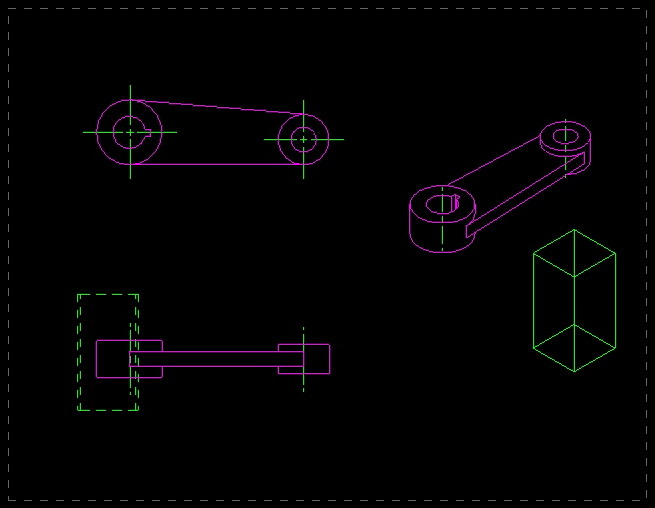

[讨论] UG工程图总装中能设置一个部件透明使得在它后面的工件可见吗?

原帖由 limin2668 于 2007-9-6 09:34 发表 http://www.3dportal.cn/discuz/images/common/back.gif& d- A; ]' [, w: a+ [
* y* k, ~! S& @  |- v, c目前看,提取线的方法是一个可取的办法.提取线后在隐藏实体,这样就可以在制图中显示提取的线,而不遮挡后面的零件.
5 v( {! A/ i6 t( Q+ B4 ?; e顺便问一下,做哪方面夹具的?也可以交流技术问题.
8 L. x( A% F/ F8 T* X
5 d" b& b4 r2 E, [- ?" ^! e* a/ x提取线然后隐藏实体的确可以不遮挡后面的零件投影,可是提取的所有线都会在每一个视图中产生投影,这就比实际的产品投影多了很多线由此而产生的线条要一个个编辑的话工作量也很大啊,而且提取的线不少时候还是没有办法跟实际的产品完全吻合啊!

哈哈,我是这样理解的,不知道是否正确:就是要把工程图装配里面不能见到的组件显示出来,而把前面的组件以虚线或其他线条的形式表现!

您的理解有误:您的方法会导致所有的不可见线条都显示而所有的可见线条却以虚线显示!这不符合我在上面提到的要求,具体理解您可以再看看上面的帖子!否则的话也太简单了

我的方法是:先将模型(多个实体,最好每个实体放一层)投影生成工程图纸,在每个视图中将要消隐的实体的轮廓线提取出来.交将其转设为点划线,分别放置到该实体的图层,在三维实体里将要消隐的实体隐藏.重新刷新各视图.这时可能会出现提取的所有线都会在每一个视图中产生投影,这就比实际的产品投影多了很多线.所以需要再次使用视图中的层命令,在视图中控制层,让前面的不需要的物件隐蔽,就不会影响其它视图及模型空间的显示.这也就是刚开始实体为什么要分层放置,提取线要放到该实体层的原因.

bingxu兄(对否?),你说的这个方法我是有一点不明白:如何控制提取的曲线在各个视图中的显示?因为提取的线有一个特性,那就是所有的线条都会投影到视图中!
% Y8 k0 |, {, F$ i$ W) b  L其次就是当零件总数较多时各个零件分层放置比较繁琐!
