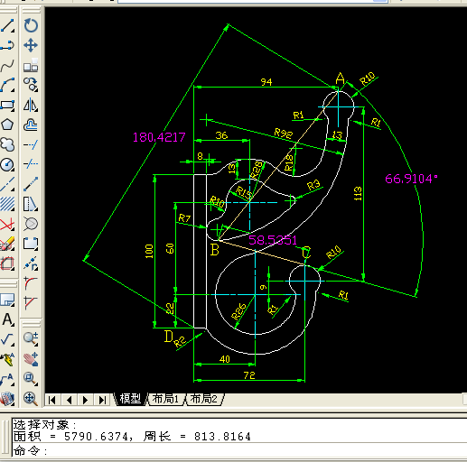

[练习题] 【进阶级练习题31】
发表于 2008-7-7 22:21:00 | 显示全部楼层 来自: 中国江苏扬州
进阶级练习题31  i- F* V* w: c. r/ m1 k
2005llnn + 5 正确

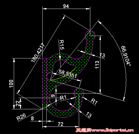

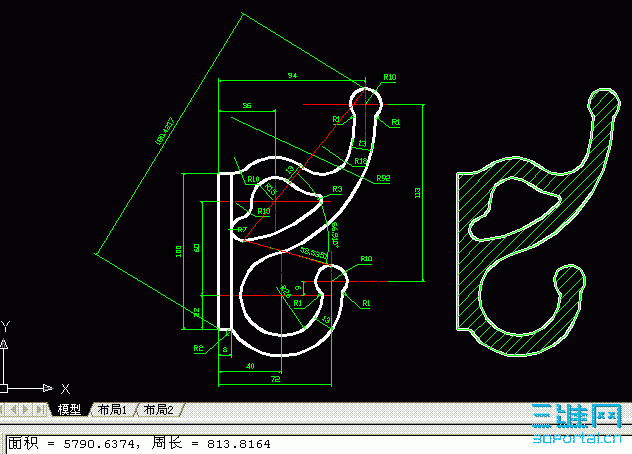

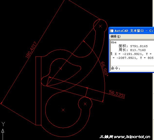

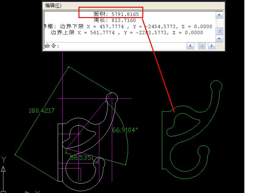

发表于 2008-7-29 13:13:00 | 显示全部楼层 来自: 中国浙江台州

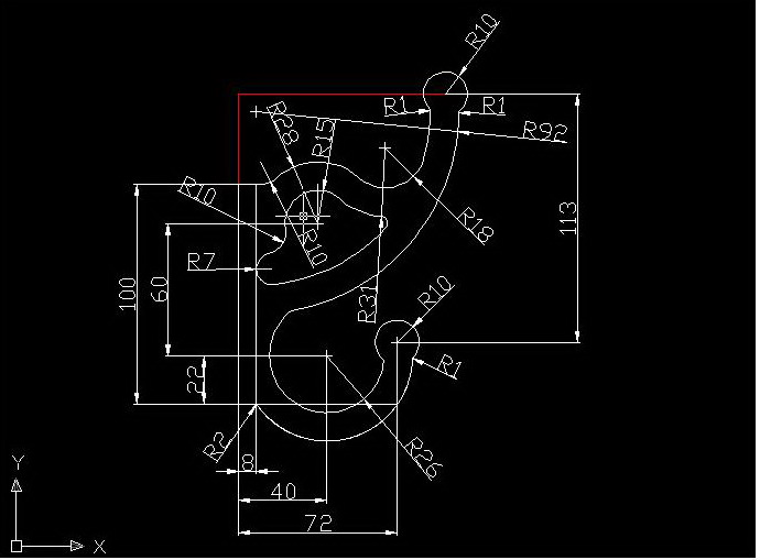

B B C A( j+ D4 |6 m5 C! {& _' p: w' L8 Z
这个貌似挂衣服 帽子的钩子
2005llnn + 5 正确

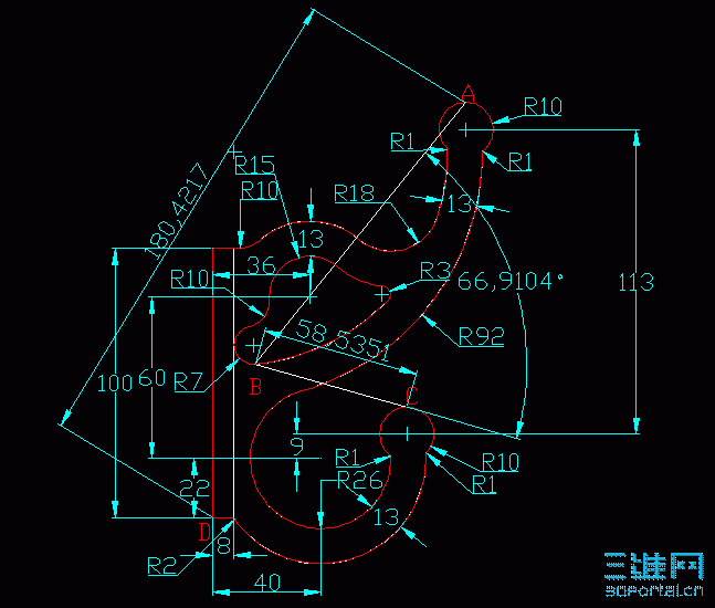

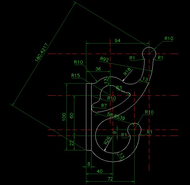

发表于 2008-7-31 08:37:48 | 显示全部楼层 来自: 中国浙江绍兴

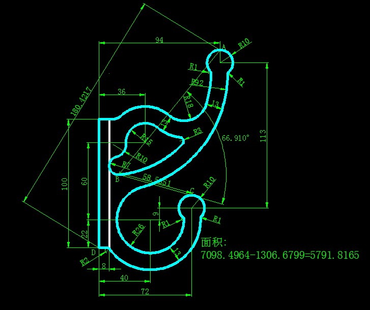

练习;练习。有学到的东西了。是LZ误导我的。。。 ,不过还是谢谢
" `: ^: S' M- d8 M/ R0 x* A9 P* k; G! ]0 ]. F. f
[ 本帖最后由 shenshaobo_0 于 2008-7-31 11:15 编辑 ]
123.dwg
59.18 KB, 阅读权限: 90, 下载次数: 2
2005llnn + 3 鼓励,C点旁边尺寸9错为6了。

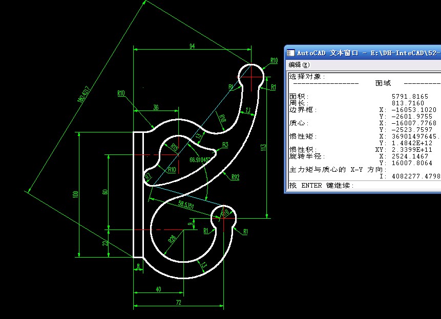

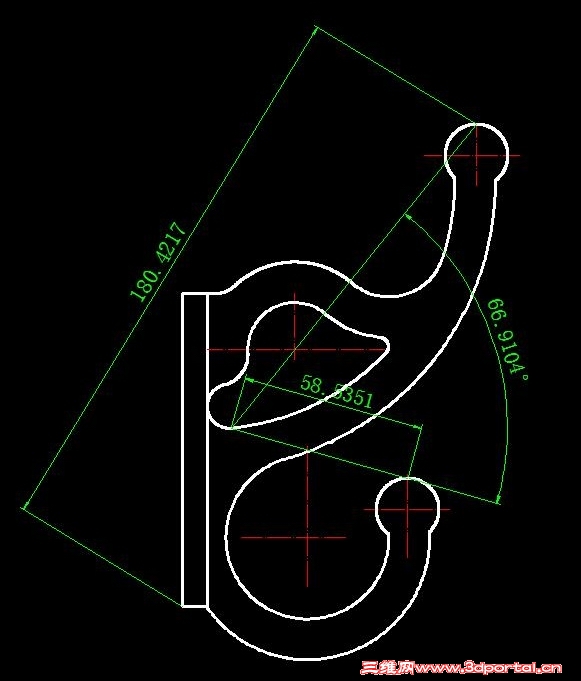

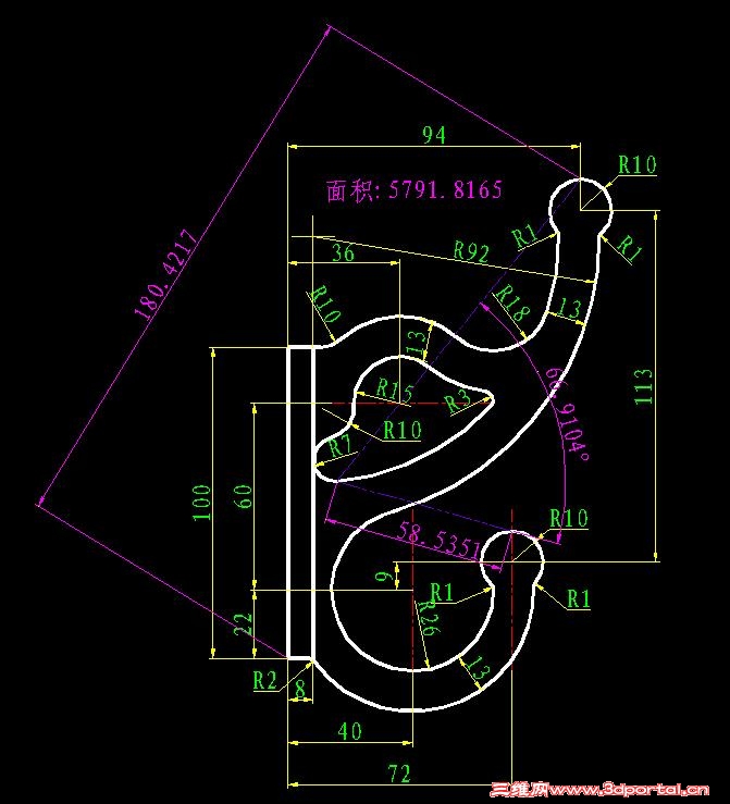

发表于 2008-10-23 13:09:01 | 显示全部楼层 来自: 中国

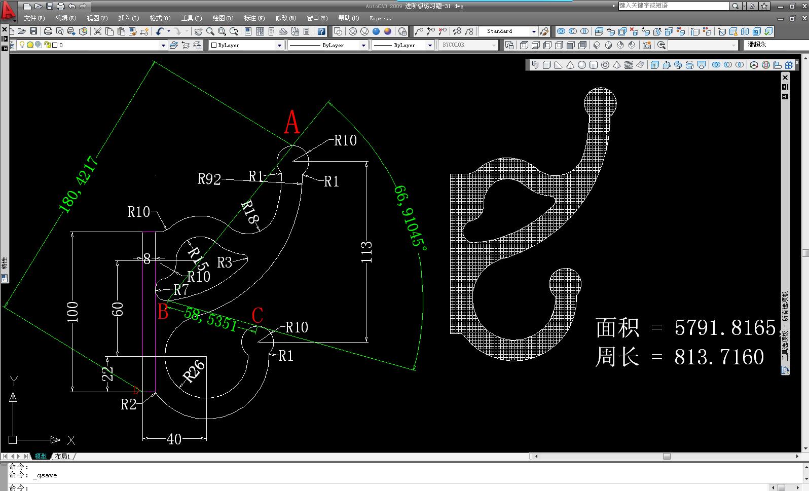

31.JPG 答案:B、B、C、A
2005llnn + 5 正确

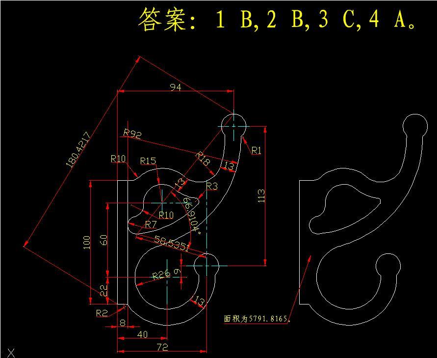

发表于 2008-11-9 21:06:41 | 显示全部楼层 来自: 中国江苏苏州

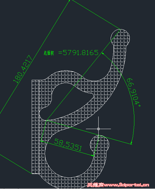

答案:B、B、C、A
2005llnn + 5 正确

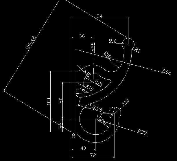

答案:BBCA
2005llnn + 5 正确

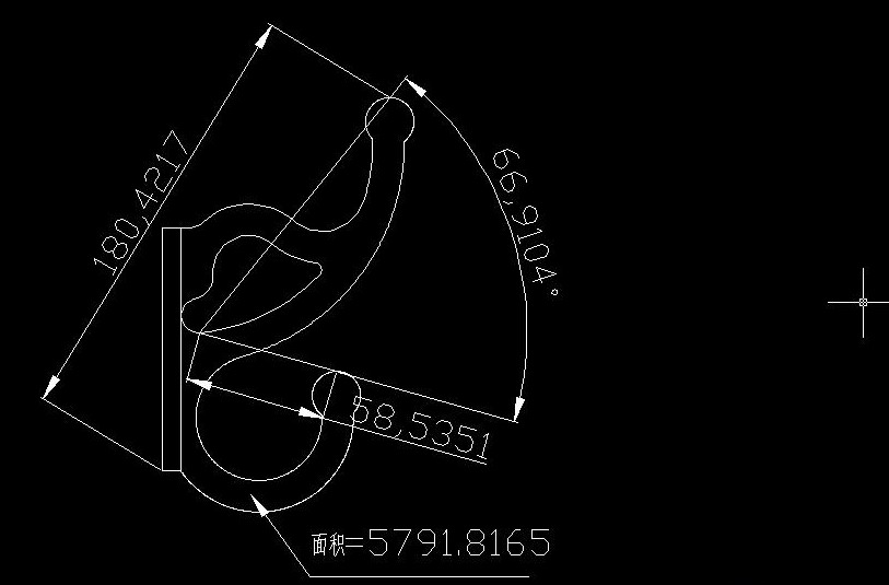

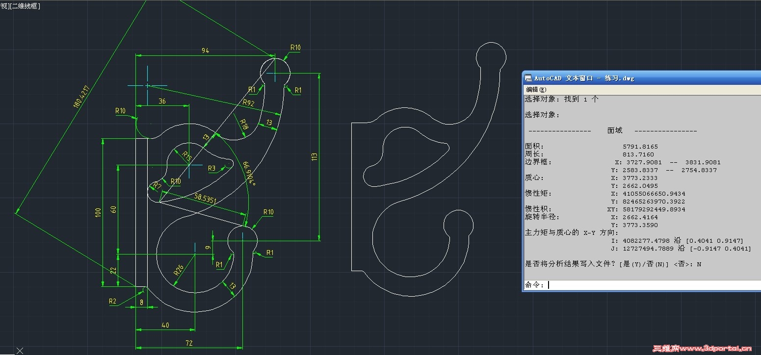

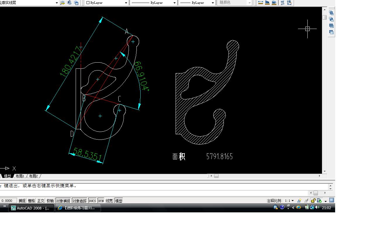

发表于 2008-11-29 10:58:21 | 显示全部楼层 来自: 中国上海
做题练习。
2005llnn + 5 正确

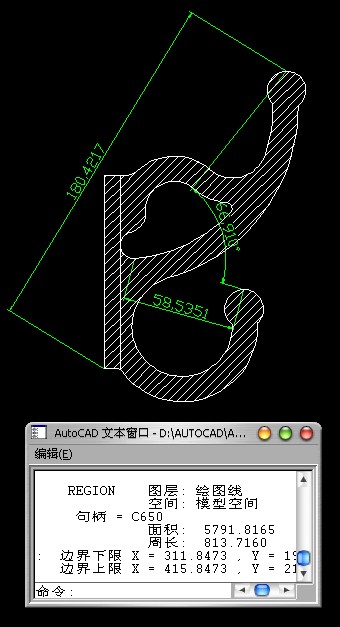

发表于 2008-12-13 13:00:44 | 显示全部楼层 来自: 中国江苏南京
练习完毕,发截屏。
2005llnn + 3 参与鼓励

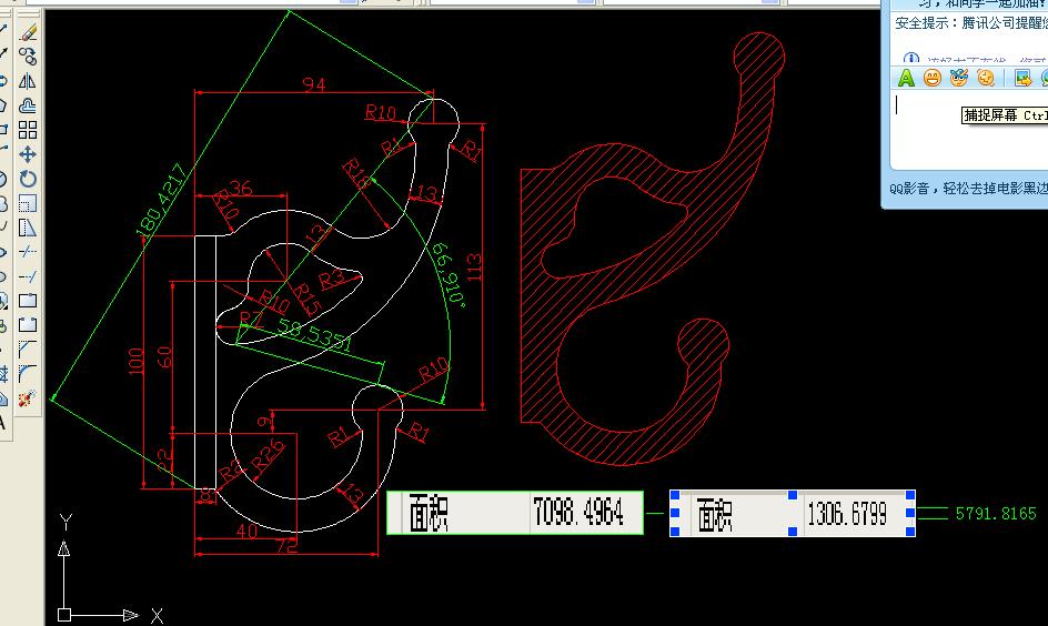

发表于 2009-8-13 16:18:28 | 显示全部楼层 来自: 中国山东东营
练习一下,面积不同,不知为何?$ _7 Y. M" H+ i5 g# h  A" I5 ~
http://3
2005llnn + 3 参与鼓励

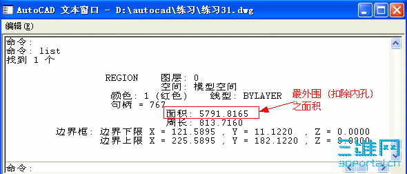

发表于 2010-6-4 11:12:49 | 显示全部楼层 来自: 中国浙江嘉兴
我的作业,看看怎么样。BBCA
2005llnn + 3 参与鼓励
