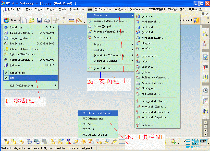

回答楼上诸位的问题,PMI功能如何打开:
' b: _8 J! S: @1 N/ a
! N) z6 x. p5 R  f% f/ `: L1)首先,点击菜单“start—>PMI”,激活PMI功能,这是前提;& Z0 @# d7 O2 V  y* Q
8 u) |$ l1 f+ u( n: a# s$ L# C1 ?
2)然后,有两个方式使用PMI功能,a)在主菜单会出现一个“PMI”菜单项;b)右键工具栏空白处、调出PMI的相应工具栏;
% ], M- g5 O6 q' s% o2 T2 m
  m3 h8 {9 N& r3)PMI功能有点类似于Assemblies装配模块,不是一个独立的模块,而是挂在其它基础模块下的一个功能,所以在gateway、modeling、drafting等模块中都可以使用。6 f; V. w5 _5 F* _: |4 I' K

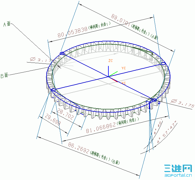

附图031082.gif是一个PMI实例,尺寸全部都是PMI标注的。
