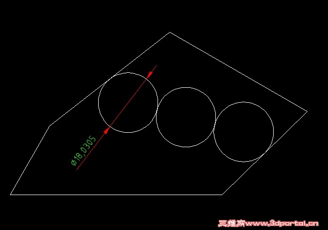

8-20 进修级练习题26( _* h1 m5 m# d: x
和前两题一样

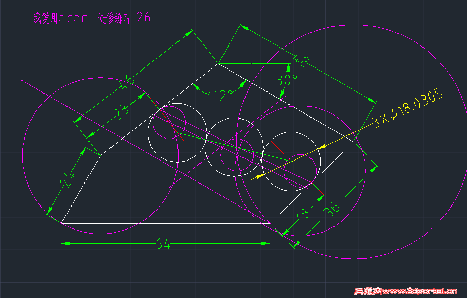

进修26
' {5 b/ T+ V+ {2 x5 b* ~3 L 进修26.jpg

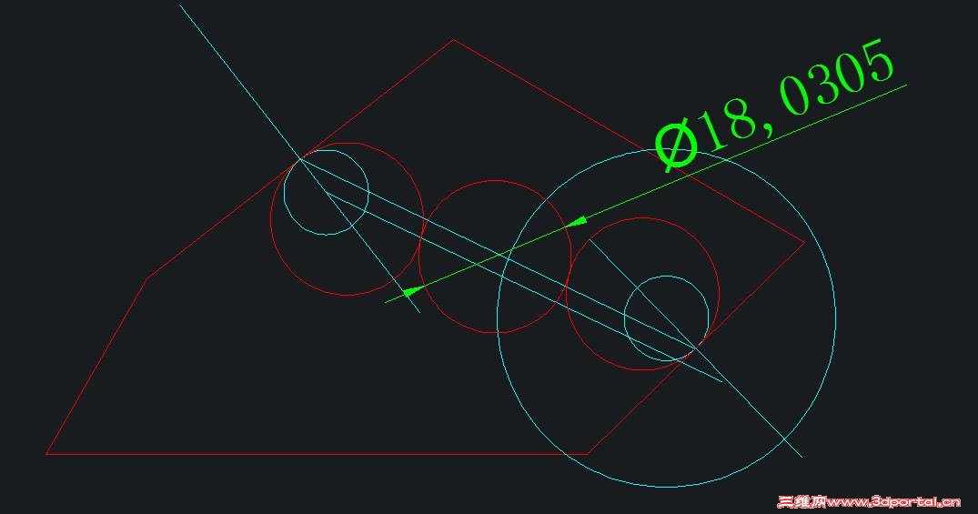

3 ?7 Z/ R7 B' k; }( ~+ [
