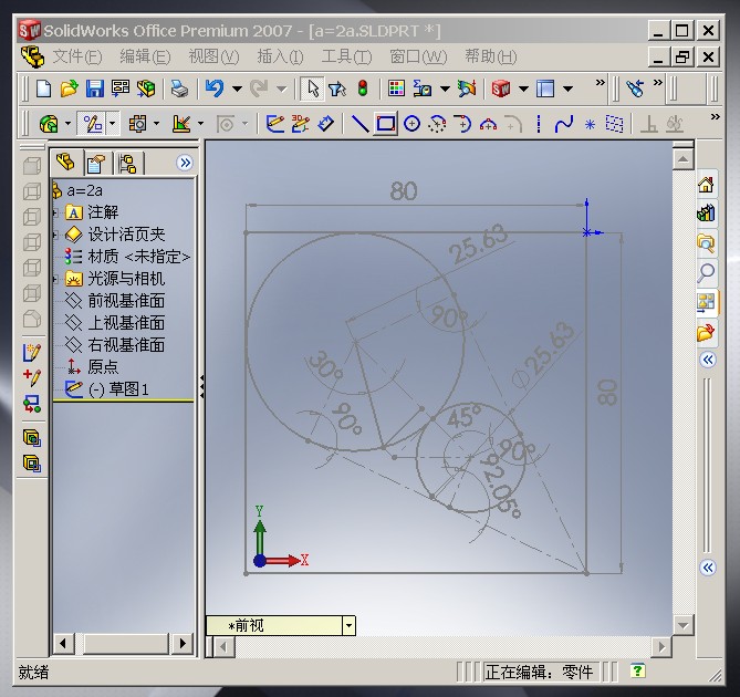

发表于 2007-8-18 13:54:04 | 显示全部楼层 来自: 中国重庆
约束加方程式就解决了,一个比较简单的图形,不过在CAD里面确实有点难度,不过一样可以做出来

发表于 2007-8-18 14:22:54 | 显示全部楼层 来自: 中国上海
原帖由 黄梦幻 于 2007-8-18 13:51 发表 http://www.3dportal.cn/discuz/images/common/back.gif
/ c! d0 F; l) m
+ ]9 m# I* x5 u5 N    那就叫偶小妹吧  ,对了,“老头子” ,我不是很会用方程式,您能教我用用么,说说您用方程式的经验。比如在什么情况下用可以比较简单,用方程式时需要注意哪些细节,等等 。。。。。
+ K- d* j- q; c8 z
. P4 r6 V0 \, Q3 O! j3 C6 a恰恰我是最不喜欢用方程式的,能用几何约束的地方坚决用几何约束,实在非用不可的地方才用方程式,因为约束一来使图形简洁,二来它的作用优先于方程式。

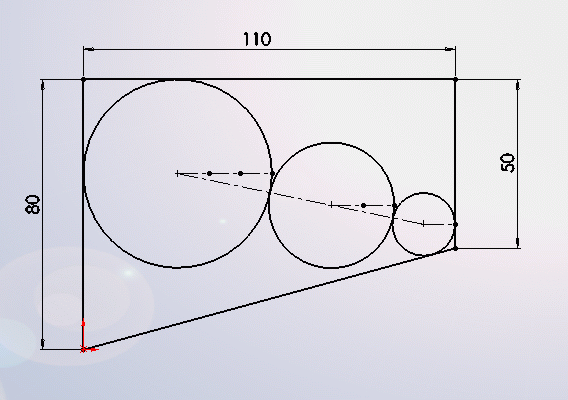

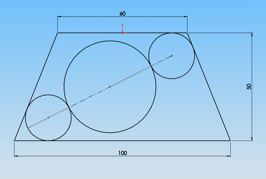

 楼主| 发表于 2007-8-18 16:00:49 | 显示全部楼层 来自: 中国山东东营
再看看这个图:7 R+ P1 ], Y# ~* r/ p3 L3 `$ ?

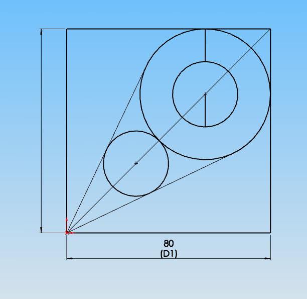

发表于 2007-8-18 16:47:42 | 显示全部楼层 来自: 中国上海
原帖由 wanglou 于 2007-8-18 16:00 发表 http://www.3dportal.cn/discuz/images/common/back.gif& H6 K( O+ a, Y4 G) ^
再看看这个图:) @3 p+ d1 [: ^2 x5 _
" [; g% n! T4 X: z9 L3 s( q  ?
% N& x0 X* `/ H0 N2 R/ j2 C) C

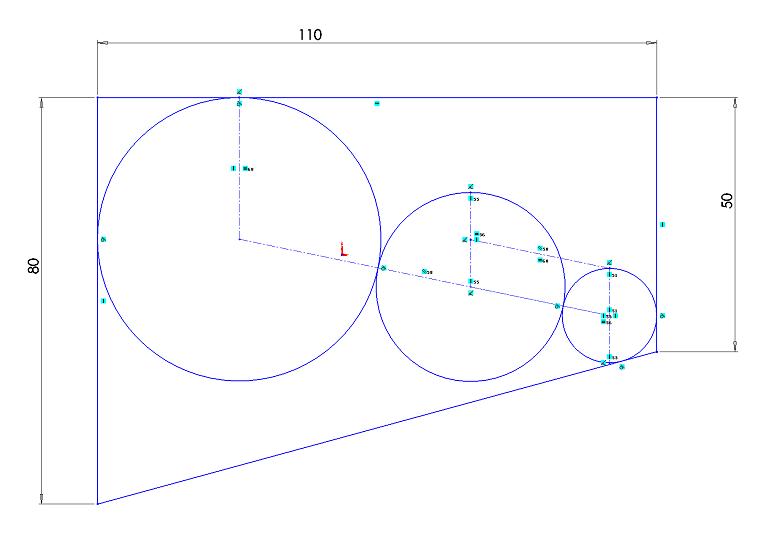

发表于 2007-8-18 16:48:42 | 显示全部楼层 来自: 中国浙江杭州
楼主你这题一样的好做呢!
发表于 2007-8-18 16:50:37 | 显示全部楼层 来自: 中国浙江杭州
原帖由 w_hs1 于 2007-8-18 16:47 发表 http://www.3dportal.cn/discuz/images/common/back.gif9 G7 x+ E9 d+ M4 J- X. \  R, Z
' }% I) i5 q" p5 q; A0 n! C
! e# O3 d* M0 G: I已经讲过了,这类问题对SW来说是小菜一碟,足下好象不相信啊。 538250
1 ]+ Y9 ^- H$ D+ `( Y
0 P* ?! ]( T5 l6 x5 g2 X5 ]" p5 j, J5 I/ n
不老叔不要怪他呀,不了解SW的人都很看小SW的,只有我们这种忠于SW的人,才感觉到用SW的快乐.
$ V$ g% c& V  F( X: A& ?: n不老叔的思路是:中圆半径等于小圆的直径,中小圆的中心边线等于大圆半径.并与大圆圆心点重合.good good
  F4 a2 s& j9 o; G' S  E
( b4 T; B/ V; J; F/ ~[ 本帖最后由 hahap 于 2007-8-18 16:55 编辑 ]

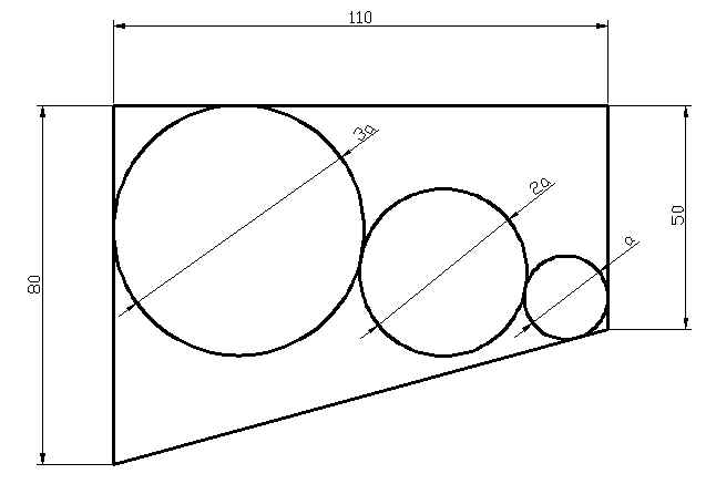

发表于 2007-8-18 16:58:30 | 显示全部楼层 来自: 中国上海
似乎没难度

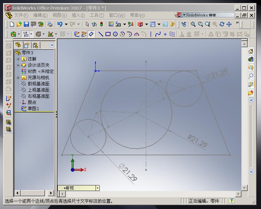

发表于 2007-8-18 17:11:07 | 显示全部楼层 来自: 中国湖南邵阳
, d+ D4 b& |8 y  {  T7 J再看看这个图:2 L2 M. E8 @5 v/ v6 u( [. m
538216
) h$ z" S$ \0 |5 V4 D3 H
用辅助线加约束很容易作出。
发表于 2007-8-18 18:24:19 | 显示全部楼层 来自: 中国浙江杭州
8楼回答的有道理!!!!!!!!!!!

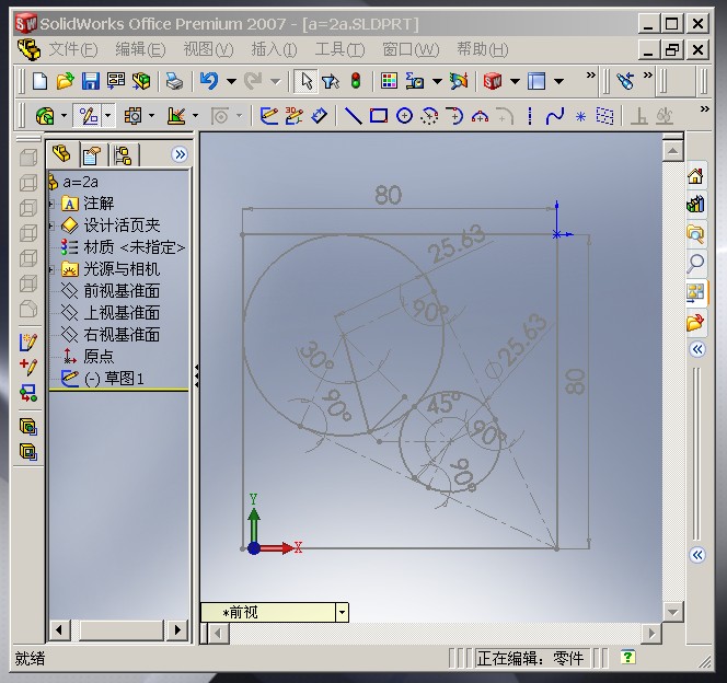

A=2a
A=2a
55
55

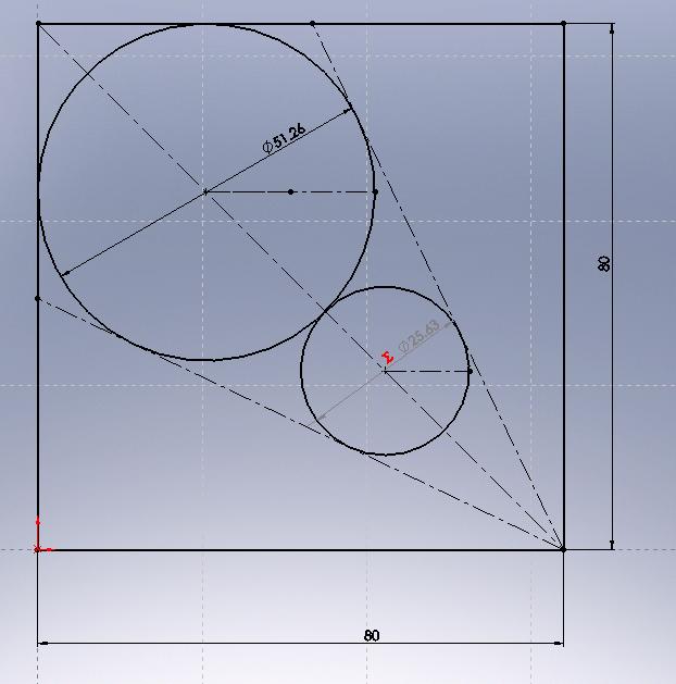

 楼主| 发表于 2007-8-19 13:59:45 | 显示全部楼层 来自: 中国山东东营
原帖由 moover 于 2007-8-18 21:29 发表 http://www.3dportal.cn/discuz/images/common/back.gif
. j) F# F6 d/ Y. {" P) a作图的关键:其中任一个圆的直径尺寸设为“被驱动尺寸”即可!
; Z( M- u8 x# k2 }% @7 R, O/ D! D你做过了?能详细说说吗?

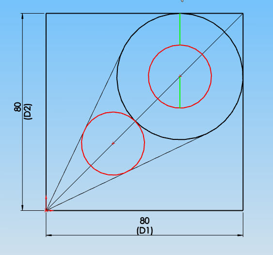

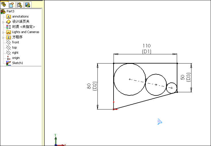

发表于 2007-8-20 09:59:28 | 显示全部楼层 来自: 中国山东威海
方法可能有点笨,两个红色圆相等关系,两条绿色线段相等关系
发表于 2007-8-20 10:01:32 | 显示全部楼层 来自: 中国山东威海
全约束,黑色

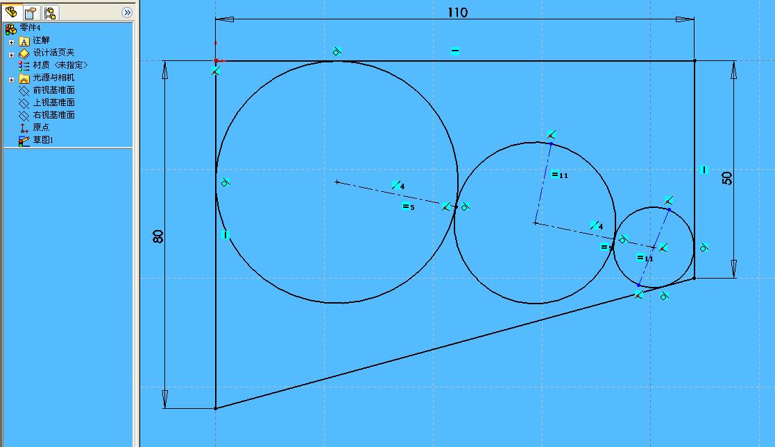

发表于 2007-8-20 10:16:36 | 显示全部楼层 来自: 中国山东威海
两处灰色线段添加相等关系
发表于 2007-8-20 11:28:23 | 显示全部楼层 来自: 中国浙江杭州
#8楼真厉害,如法炮制,我也成功了。关键是大圆半径与小圆直径添加“相等”约束。。。。
