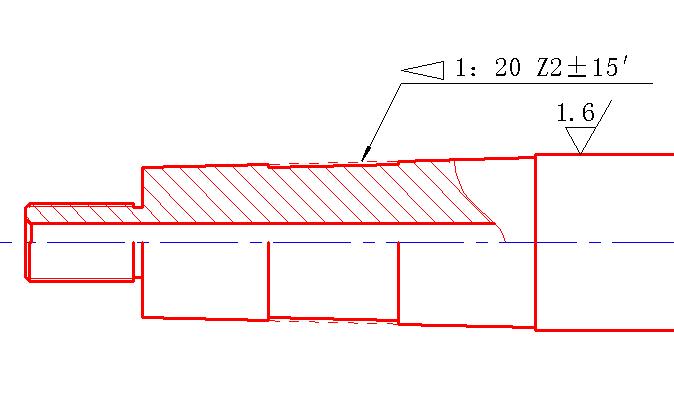

发表于 2007-8-28 10:06:59 | 显示全部楼层 来自: 中国浙江绍兴

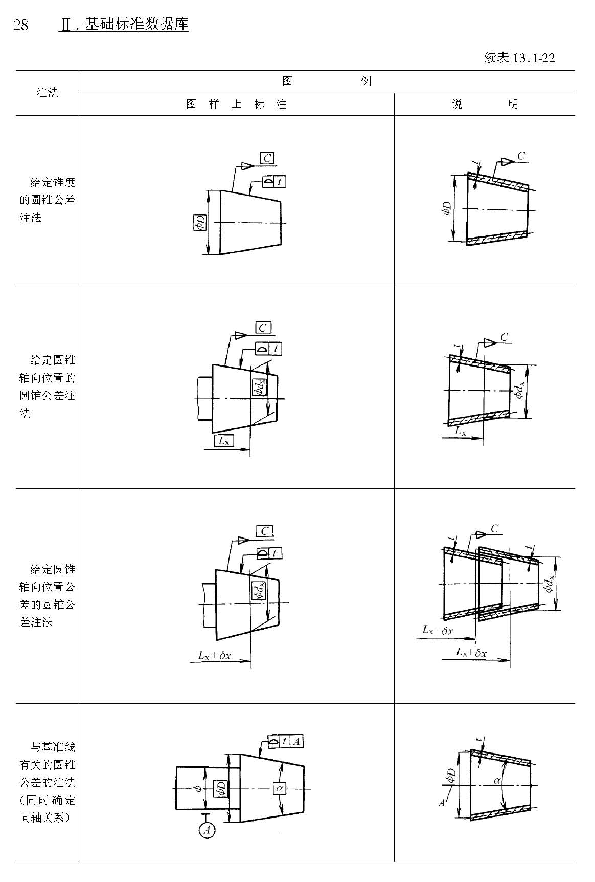

前面的指锥度1:20或是1/20;后面Z2是指这个螺纹是个2头螺纹,锥度公差±15分。这是个有锥度的双头螺纹。

 楼主| 发表于 2007-8-29 08:52:01 | 显示全部楼层 来自: 中国河北廊坊
在海选中,这个问题难道就没有人看到过吗?
* C# u7 |6 U  H# x帮忙要事实为依据,要以理论为基础,; G+ e' M% I8 a& O( ?
我告诉大家我的图纸没有螺纹!
% S2 t) M/ ?; T, c: v; e' D就是不明白Z2±15啥意思,尤其是那个Z2?

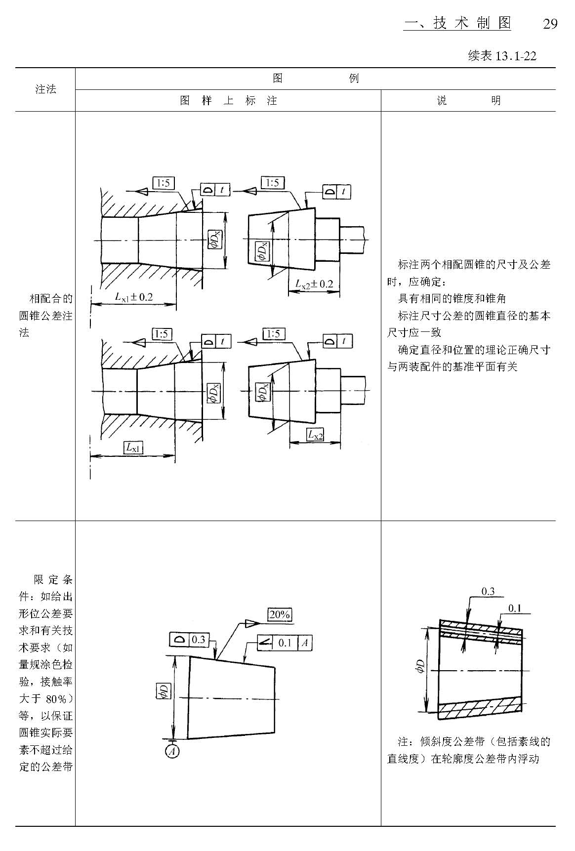

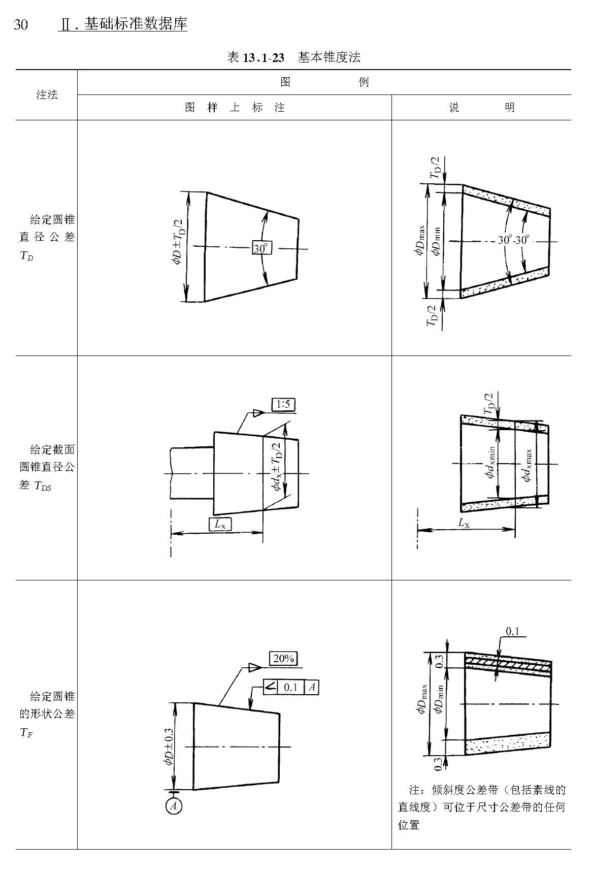

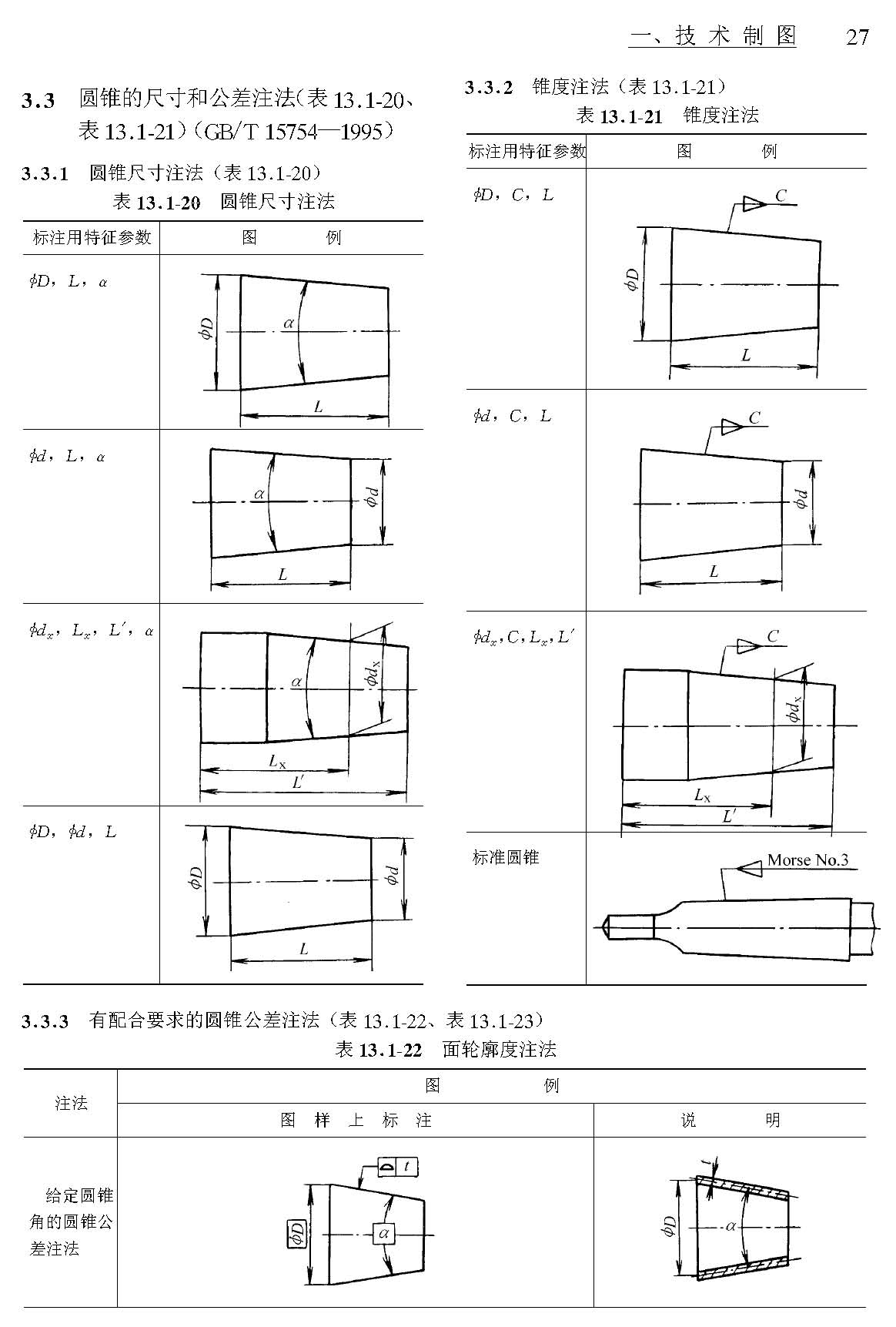

我把有关锥度的标准内容贴在这里供大家参考
1 R. y1 a# k9 Q8 q6 I. y$ B8 [  Z2 R5 }0 ?$ m- q. e( I9 o) g
[ 本帖最后由 mwg 于 2007-8-29 10:19 编辑 ]

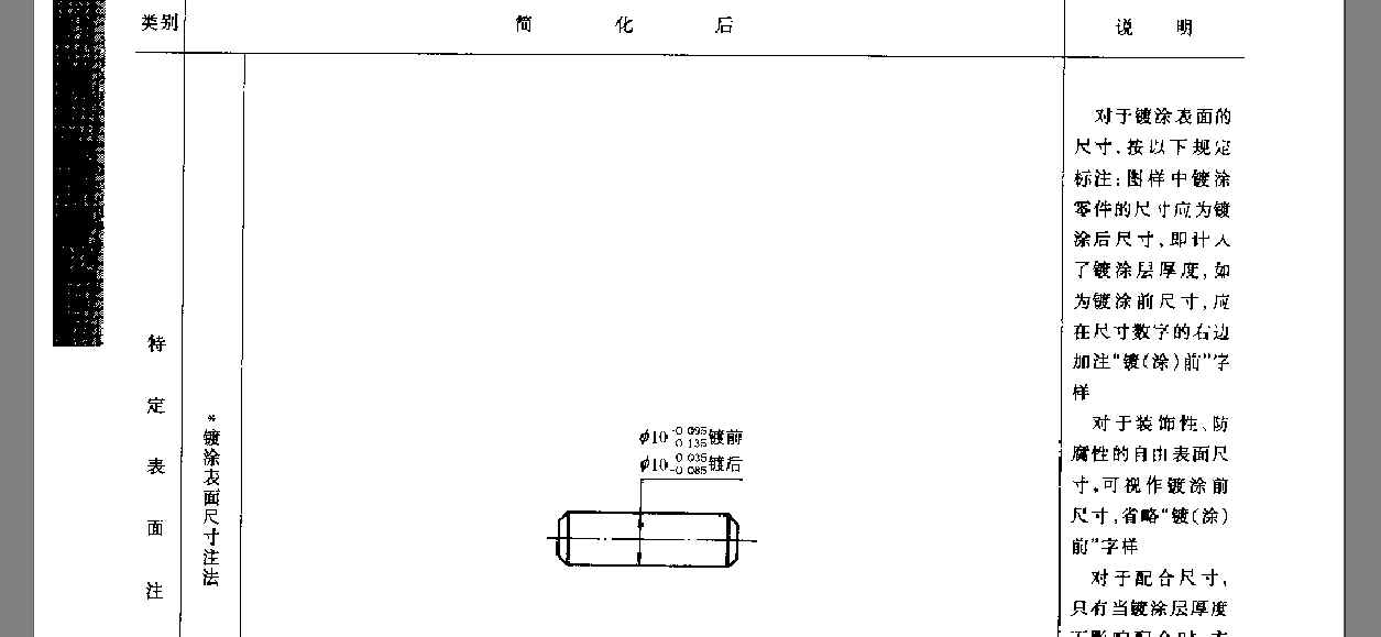

发表于 2007-8-29 11:30:03 | 显示全部楼层 来自: 中国江苏常州
再发一帖,
9 a$ s1 n& h% C* s& M朋友告诉我说这个是镀前和后的尺寸表示,前面的是镀前的锥度,后面的镀后的锥度以及公差。

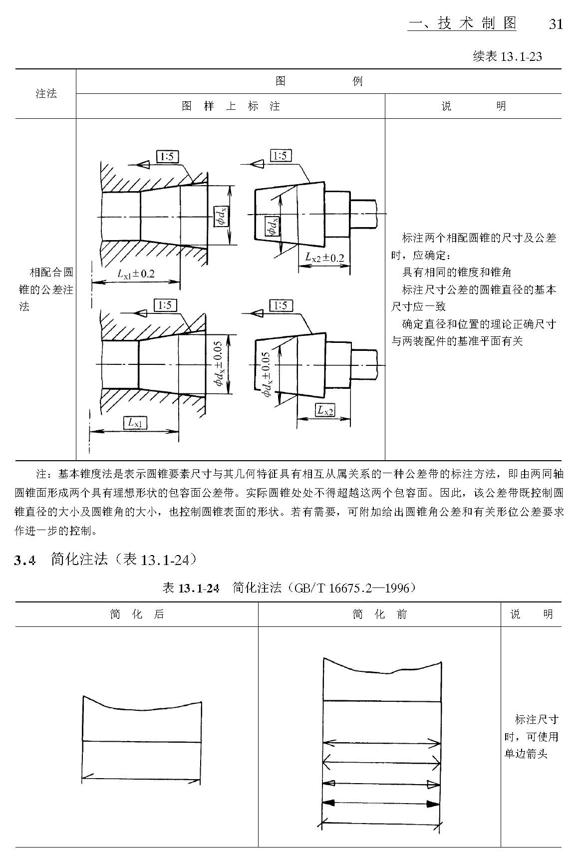

发表于 2007-8-29 13:41:49 | 显示全部楼层 来自: 中国新疆乌鲁木齐
从楼主的图纸上的意思1:20是锥度,现阶段的螺纹表示是粗细实线,在图纸上表示为虚线,而且国标螺纹也没有这个标志,查了机械设计手册,图纸镀层也没有这样标注,如果有老标准图纸,就可认定Z为螺纹,上传两个图片供大家参考

 楼主| 发表于 2007-8-29 20:28:42 | 显示全部楼层 来自: 中国河北廊坊
传张整张图片,大家在分析吧!
发表于 2007-8-29 22:27:04 | 显示全部楼层 来自: 中国江苏苏州
小见
1/20肯定是表示锥度,Z2是公差等级,±15'是公差
发表于 2007-8-30 08:58:55 | 显示全部楼层 来自: 中国河南洛阳
前面的1:20算出来的值应该是arctg(1/10)=5.7度,而Z2应该是公差等级,±15′是角度的公差值
 楼主| 发表于 2007-8-30 09:39:47 | 显示全部楼层 来自: 中国河北廊坊
1、虚线是原来的实体轮廓线,为了减少加工量,提高加工效率;
" _4 M, m. ^8 C& F( U6 H- s. N  a/ Q4 V& x, x: u7 v* l  U/ T1 ?
关于这点吗??大家要找到相关的技术资料,还是标注有问题,请大家指正===期待====
: F2 ~+ G8 O! h, y! a3 n1 P& m8 X) R
2、这个1:20大家都知道,后面的Z2±10′ 公差代号是Z2和公差值±10′

发表于 2007-8-30 18:25:43 | 显示全部楼层 来自: 中国福建厦门
这个是国内的图纸吗?+ A% {- z+ G& K1 s
; H& g" l. b9 _7 R2 t' C5 g' `
感觉国外的图纸和国内的标注有些不一样。对于1:20大家都没有疑义的,问题是在Z2这个符号上,不知道是不是其他国家的标准呢?没见过这样标注的,一时搞不清楚!
